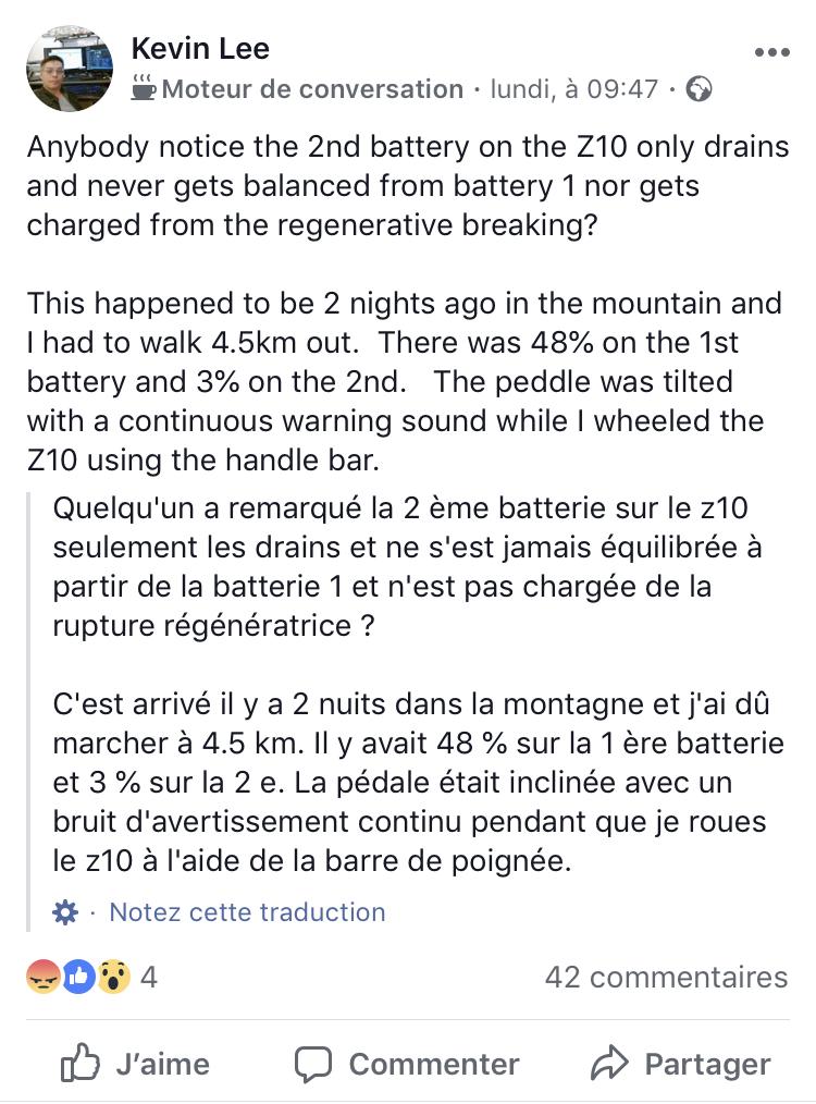

juste pour te situer le problème de l’américain : il a attaqué une montagne et a enchainé un parcours valloné avec de longues descentes. et c’est sur la fin qu’il a eu ce problème et qu’il a du marcher 4 km. il a expliqué qu’il a déjà fait ce parcours avec une gotway à 680Wh et il n’a jamais eu ce probleme.

@Erwanrcx il a fait pire que toi : 48% batterie maitre / 3% batterie esclave :D

et au cas où tu te poserais la question, si la régen gonfle la batterie maitre à 100% alors qu’il y a de la marge côté batterie esclave, la roue se met aussi en sécurité sur ta descente, jusqu’à ce que tu recommences à taper dans la batterie maitre sur du plat ou une monté.

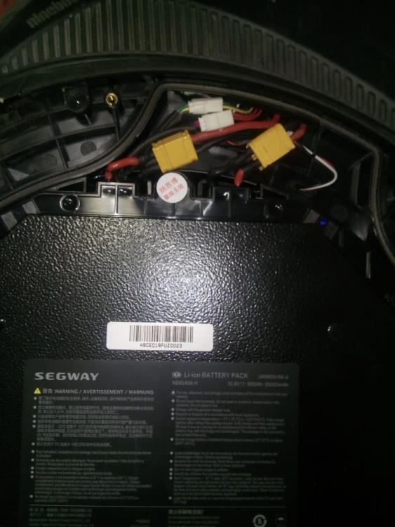

Merci de ton retour, effectivement, c’est tracassant cette histoire... je me demandais s’il le câblage des packs de batteries n’était pas inversé, du genre batterie maître et esclave, mais apparemment les câbles ne peuvent pas être inversés au niveau des batteries, reste à voir au niveau de la carte mère..

@Erwanrcx si c’est toujours le même problème à chaque fois, par supposition, je dirais que c’est l’algorithme qui semble poser problème. en gros, arrivé à un certain seuil de tension de la batterie maitre, la roue ne s’alimente plus que par la batterie esclave.
une mise à jour qui à mal tourné ? un bug d’origine ? les mises à jours sont elles faites ?
piste à envisager faire un reboot de la carte mère comme on le fait pour sortir la roue du mode sleep.
en gros, tout débrancher, un appui long histoire de cider les condensateurs, rebrancher les cables sauf les deux connecteurs XT60 jaune pour ne pas réalimenter la carte mère, charger à 100% la batterie et ensuite tout rembrancher et faire un test d’autonomie.
par la même occasion, checker la bonne connection des cables sur la carte mère.

ha oui, et dernière chose, côté batterie les branchements sont bon, mais coté carte mère, il est plausible que les cables d’alimentations aient été inversés. mais alors là je n’ai pas trouvé de doc technique pour savoir quel pack va à quel endroit. normalement, il y a une étiquete sur chaque cable ( A+, A- / B+,B- ). peut être qu’il y a eu un étiquetage inversé
peut etre qu’une âme charitable puisse regarder l’interrieur de sa Z10 et te dire où doit etre vissé le cable le plus long et où doit être vissé le cable le plus court, sans prendre en considération l’étiquetage, mais uniquement le marquage de la CM
