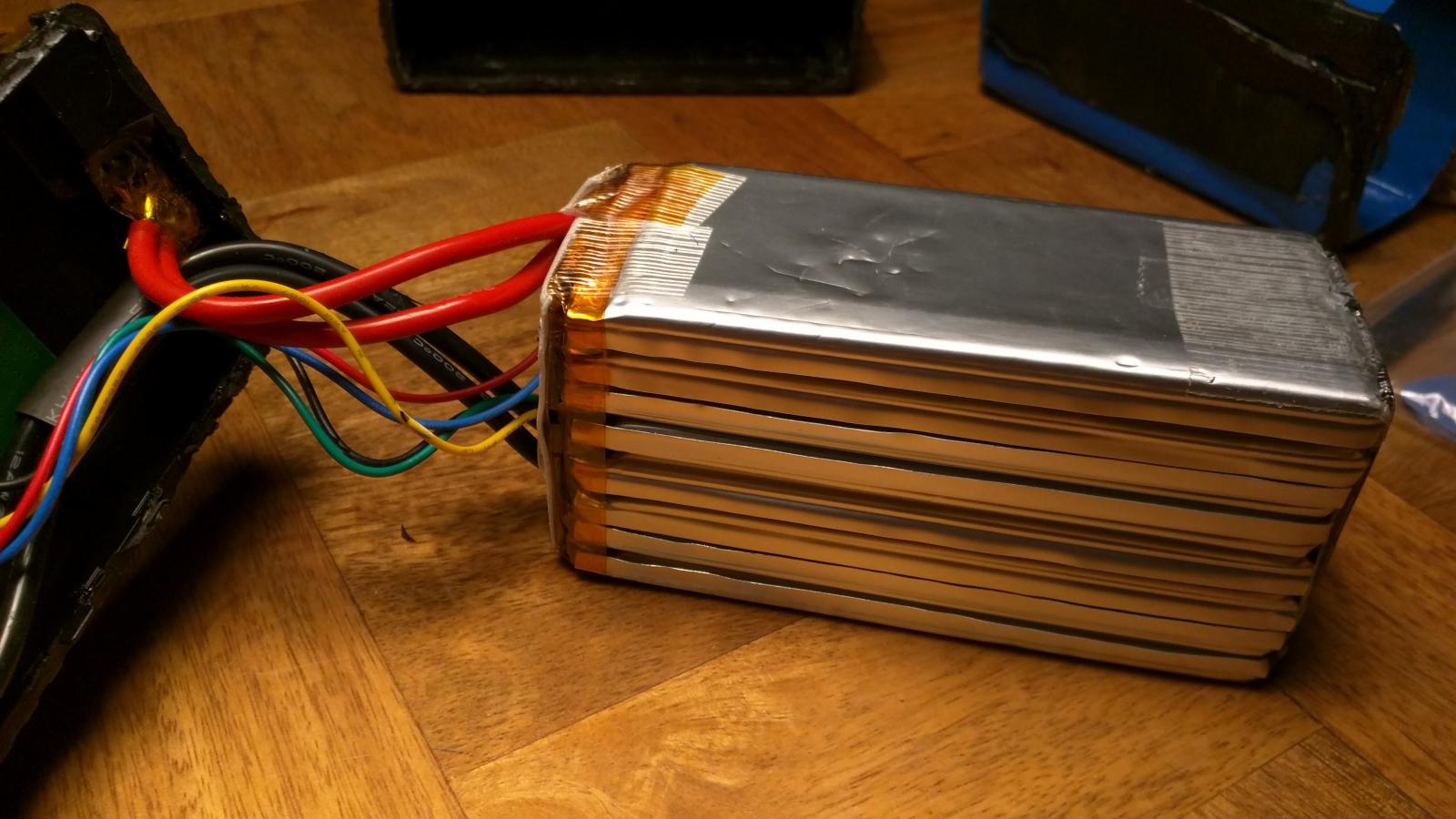

Une piste pour ceux qui veulent remplacer une batterie faiblarde ou ont des petites roues qui ramollissent / coupent trop vite : il y a des packs de LiFePO4 polymer chez Zippy / Turnigy capables de sortir 40-120A pour du 130 – 185Wh (2000 ou 3000Ah, 120-180€ pour du 20S, avec un peu de soudure de cable/connecteur à faire, attention aux dimensions) qui sont exploitables de 100 à 10-5% de leur capacité sans ramollir (et sans flamber !).
Idéalement il faudrait du 19S pour conserver le même chargeur, peut être que 20S marche aussi bien (autrement pas la batterie sera moins chargée vs cela augmente la durée de vie), sinon il faut relever un petit peu la tension du chargeur (68-69V). A ces tensions (3,36- 3,53V) de charge, un équilibrage périodique suffit (la théorie / certaines pratiques dit que ce n'est pas nécessaire si tous les packs ont été nivellés par le bas = quasi vide, avant d'être chargés ensembles).

Salut @jbwheel, difficile de ne pas remarquer que tu es fan de batteries 'exotiques', a priori moins banales que les Li-Ion 'habituelles'.
Ce n'est pas un reproche, bien au contraire. Perso, je n'y connais strictement rien, ce n'est pas de cela dont je vais parler.
J'ai vu des photos de différents packs de batteries qui m'ont un peu chagriné, à cause des câbles utilisés.
Dans de nombreux cas, des fils gauge AWG 16 ou 12 sont insuffisants par rapport aux taux de charge indiqués ici : http://www.engineeringtoolbox.com/wire-gauges-d_419.html
Les courants dans les fils multi-brins (gainés pvc) sont très inférieurs au mono-brin à cause du coef de foisonnement et parce que les brins internes dissipent mal.
Est-ce que tu prends en compte aussi ces contraintes de câblage ?

Les packs 3Ah ont souvent de plus gros fils mais je n'ai pas vu le type sur les photos. Sans y réfléchir plus que ça, j'aurais choisi du 12 AWG cuivre (silicone ?) comme sur les e-skate.

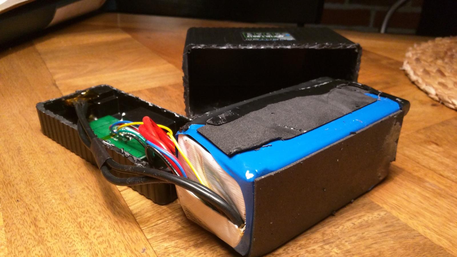

Il est selon moi préférable de supprimer un élément d'un pack trop gros plutôt que de le sous charger, voir même de les sur-décharger au final...
 Ci dessus un 4S2P 14.4V 18Ah, on voit qu'il est "simple" de retirer 2 éléments pour en faire une 3S2P par exemple. Le plus dur est de trouver le scotch armé et la grosse gaine thermo bleue...

19S = 19 cellules en série. les packs 60V sont des 16S chargées à 16*4,2V = 67,2V max. Les LiFePO4 ont une tension de charge à partir de 3,4V/3,5V donc il faut augmenter le nombre de cellule pour avoir la même tension. 4S2P, c'est deux packs en parallèles, de 4S chacun. c'est pour l'exemple bricolage, pas pour la roue...

Je viens de voir qu'il y a des 4S et des 3S en 3Ah LiPo LFP chez Turnigy : tu peux donc faire 4x 4s + 3s = 19s  sans bricoler. Avec un chargeur 67,2V tu restes dans les specs nominales même s'il sera toujours bien de couper à 66V. A toi de voir si ça rentre dans ta planche par contre... dommage qu'ils n'en fassent pas de plus épaisse.  Tu peux toujours tenter la planche carbone en DIY comme pour les e-sk8...
