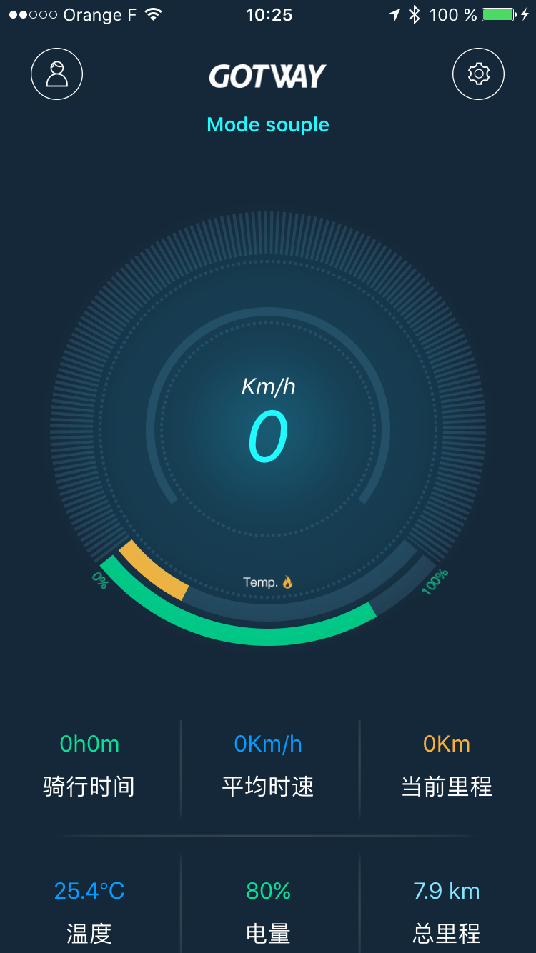

Pour l'appli gotway, elle fonctionne.
par contre, pour créer le compte il faut renseigner le numéro du moteur. Quand on créer son compte, si vous l'avez acheter sur aliexpress, laissez le code téléphone pays sur Chine ( +86 ou 83, je sais plus :D ) au lieu du bon vieux +33 de chez nous. Car le numéro du moteur "AAAMMJJNNN" est rataché à un continent. Dans mon cas, le continent asiatique.
sinon, pour l'utilisation de l'application :

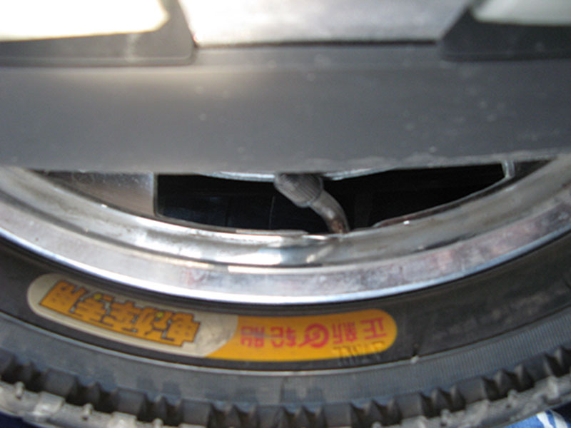

Il y a 21 heures, Techos78 a dit :
La valve passe à travers la jante : il y a une chambre. :roule:  Amuse-toi bien...
Merci @Techos78je ne me souvenais plus de ce détail.
Que penses-tu de la valve de ma MSuper3 ?
Merci d'avance.
Modifié par Mecano Man 2

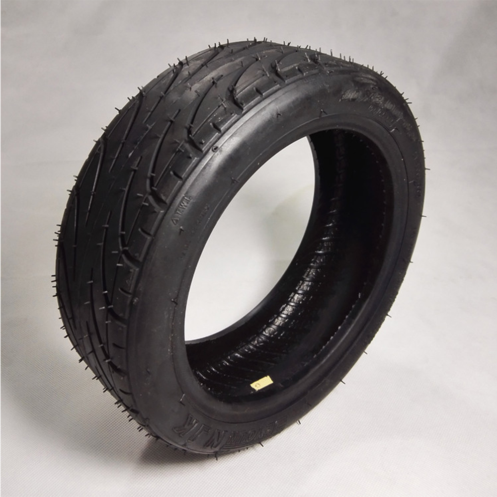

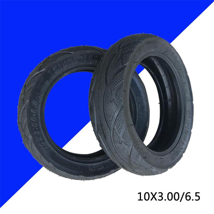

Pour en revenir au pneu,
visualisé celui-ci quand il n'est pas gonflé, et dites moi ce qui vous choque :
surement la raison pour laquelle, à haute vitesse, j'ai la sensation d'être coincé sur un rail. Il faut que je le gonfle à 3,5 bar. Là, je suis resté à 3,1 bar.
Je me demande pourquoi ils n'ont pas choisi ce pneu qui a pourtant les mêmes références, mais qui je pense serait mieux adapté :
Livraison-gratuite-Tubeless-Pneu-70-65-6-5-10X3-00-6-5-Vide-Pneu-adapte-Ninebot.jpg.d507df623e3065bd283caa0d6cd787b6.jpg
Modifié par Stanor

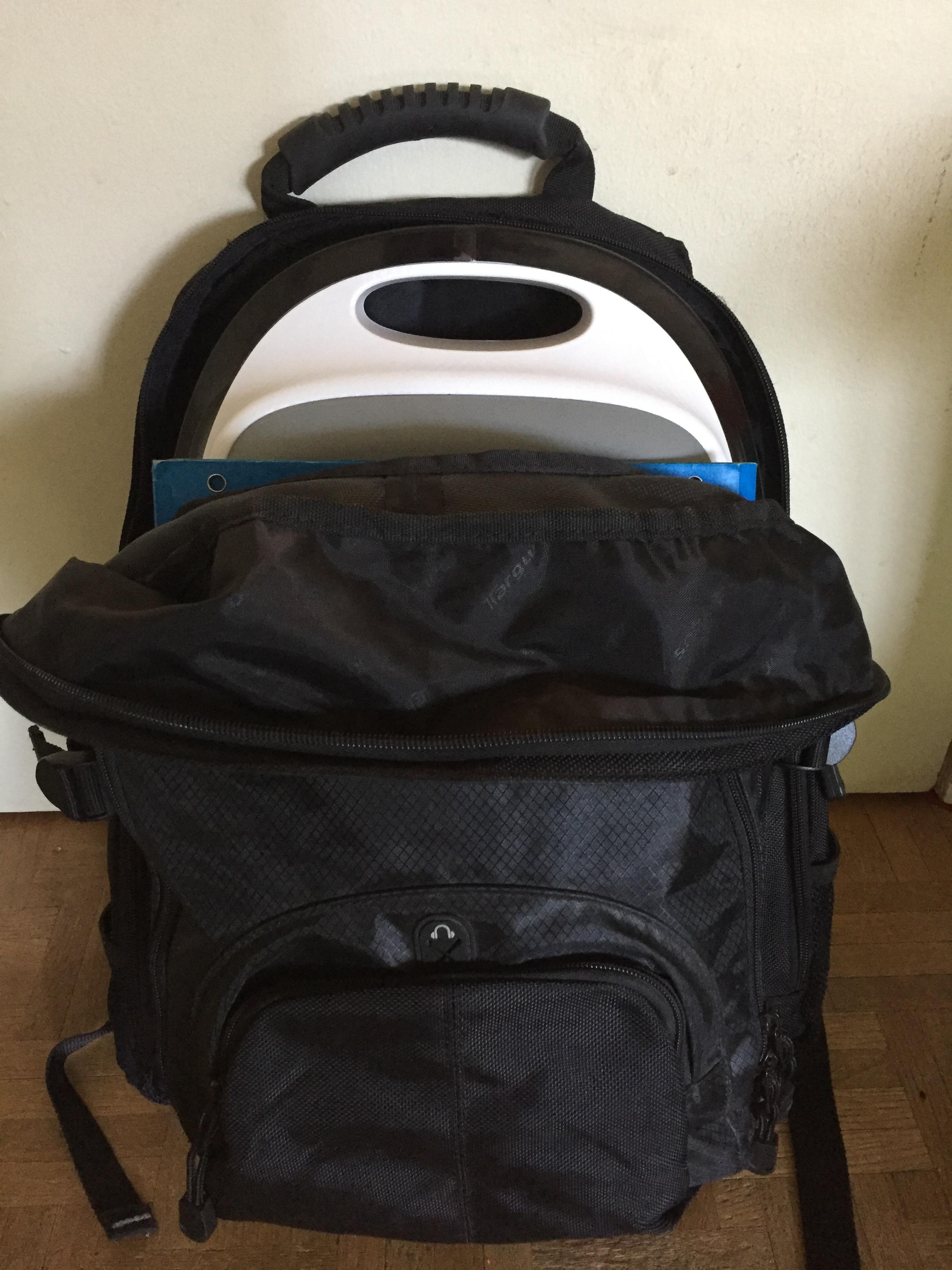

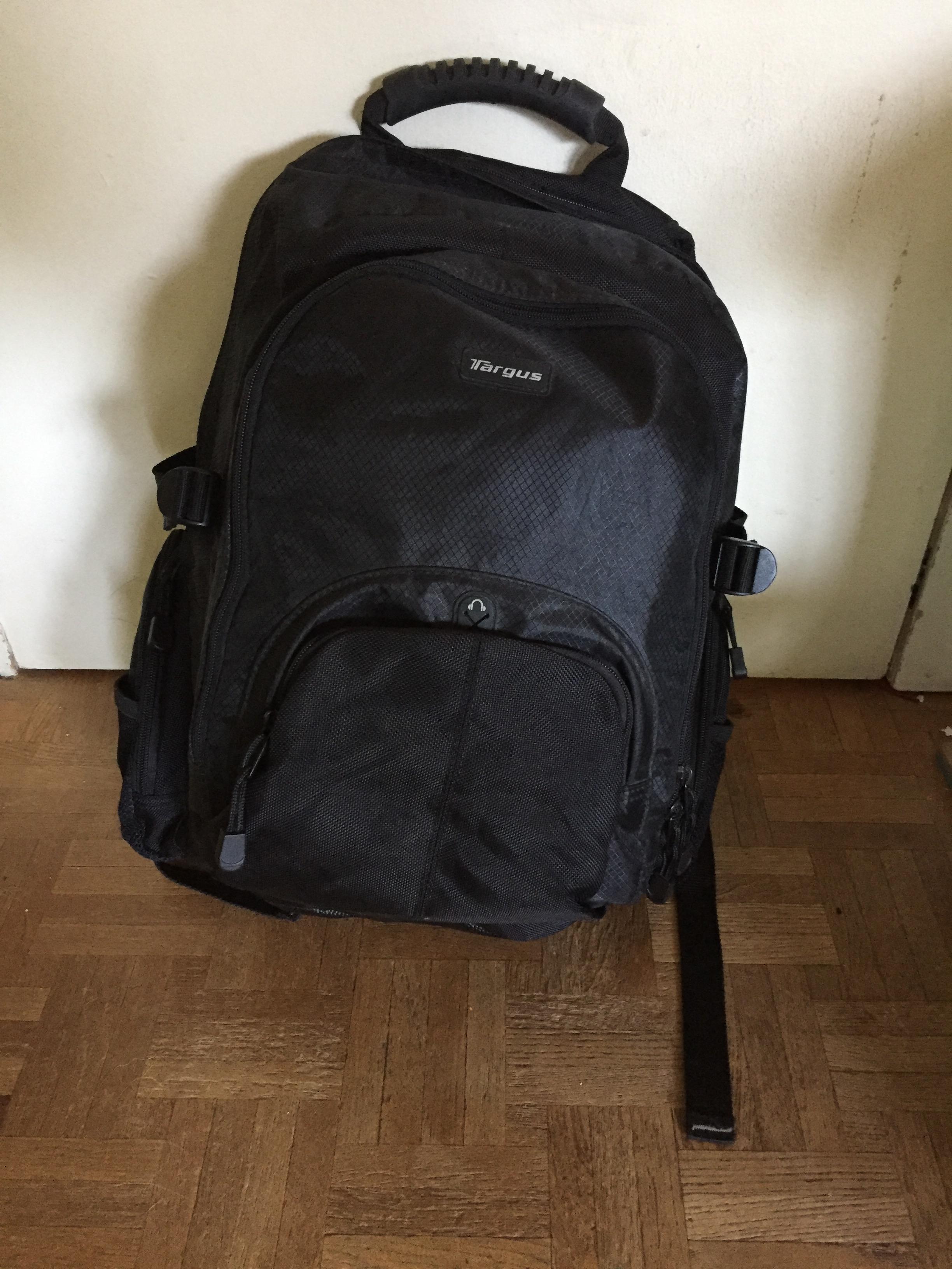

J'ai piqué un vieux sac à dos d'ordinateur portable de ma femme, ça fait l'affaire
Il faudrait peut-être un cache pour éviter une mise en route accidentelle dans ce sac souple...
