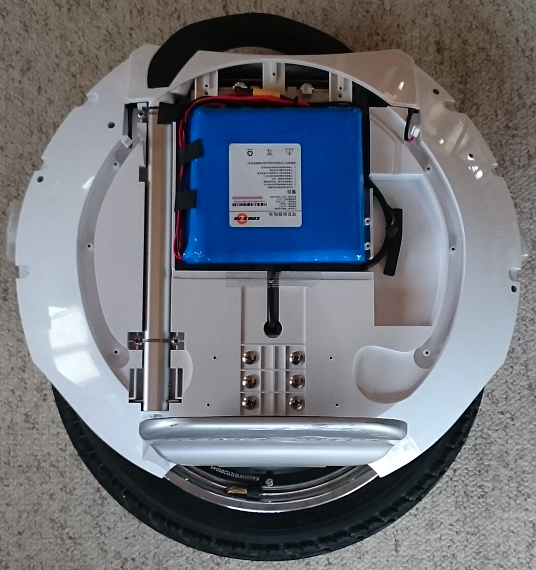

Addwyn Posté(e) le 28 mai 2016 Partager Posté(e) le 28 mai 2016 Le 26/05/2016 à 06:24, cris6550 a dit : Je crois avoir lu que l'architecture de la ks 16 680 wh est une batterie de 340 en haut avec l'électronique et une 170wh de chaque côté....donc si tu achètes une 520wh ...il te restera la place pour 1 ×170wh Développer Non. J'ai une KS16 680 Wh et elle contient deux batteries de 340Wh disposées de chaque coté, dans les pads latéraux. Et chaque batterie rempli presque entièrement l'espace disponible. Impossible d'y ajouter quoi que ce soit... Citer Lien vers le commentaire https://www.espritroue.fr/topic/378-ks-16-version-finale-v1/page/14/#findComment-9764 Partager sur d’autres sites More sharing options...
Kingsong Europe Posté(e) le 28 mai 2016 Partager Posté(e) le 28 mai 2016 Dans une 520wh, il ne reste pas de place, ce sont 2 batteries de 260wh. Dans une 340Wh, il y a un côté qui est sans batterie. La faire évoluer en 680Wh est possible mais c'est coûteux et l'opération devra se faire au SAV KS France pour maintenir la garantie. 1 Citer Lien vers le commentaire https://www.espritroue.fr/topic/378-ks-16-version-finale-v1/page/14/#findComment-9769 Partager sur d’autres sites More sharing options...

Addwyn Posté(e) le 28 mai 2016 Partager Posté(e) le 28 mai 2016 Le 28/05/2016 à 13:17, cris6550 a dit : Si tu continues le démontage...plus de photos se serait super.... Développer OK. Du coup, j'ai ouvert un nouveau sujet pour regrouper les photos des démontages et/ou d'intérieur que chacun pourra trouver: Citer Lien vers le commentaire https://www.espritroue.fr/topic/378-ks-16-version-finale-v1/page/14/#findComment-9782 Partager sur d’autres sites More sharing options...

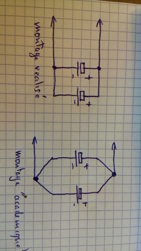

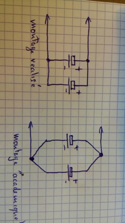

François Posté(e) le 5 juin 2016 Partager Posté(e) le 5 juin 2016 il me semble de plus que le montage des deux batteries est abracadabrantesque, la batterie annexe étant branchée de façon à charger la batterie principale, en tout cas c'est ce que j'ai vu pour la KS14C, mais je peux me tromper. si c'est le cas, une seule batterie fournit l'energie necessaire au moteur, ce qui semble aberrant. Citer Lien vers le commentaire https://www.espritroue.fr/topic/378-ks-16-version-finale-v1/page/14/#findComment-10317 Partager sur d’autres sites More sharing options...
Kingtus Posté(e) le 5 juin 2016 Partager Posté(e) le 5 juin 2016 Une seule batterie fournit l'energie car la 340Wh n'a que 1 batterie. Cela me parait logique que le moteur n'ai que 1 point d'entrée de l'energie. Après effectivement si c'est une batterie qui recharge une autre, je crois qu'il y aura une perte au transfert et que la 2eme batterie sera par consequence moins efficasse que la première. Mais j'y connais pas grand chose en electricité/eletronique. Citer Lien vers le commentaire https://www.espritroue.fr/topic/378-ks-16-version-finale-v1/page/14/#findComment-10320 Partager sur d’autres sites More sharing options...
cris6550 Posté(e) le 6 juin 2016 Partager Posté(e) le 6 juin 2016 (modifié) Le 05/06/2016 à 20:54, François a dit : il me semble de plus que le montage des deux batteries est abracadabrantesque, la batterie annexe étant branchée de façon à charger la batterie principale, en tout cas c'est ce que j'ai vu pour la KS14C, mais je peux me tromper. si c'est le cas, une seule batterie fournit l'energie necessaire au moteur, ce qui semble aberrant. Développer Rien d'aracabrantesque...les deux batteries sont connectées en parallèles...et par conséquent alimentent ensemble le moteur....normalement il serait plus académique qu'elles soient connectées via un Y...ce qui n'est pas le cas....mais comme les connections sont courtes et les intensités moyennes"raisonnables"....le montage est"acceptable" .... Modifié le 6 juin 2016 par cris6550 Citer Lien vers le commentaire https://www.espritroue.fr/topic/378-ks-16-version-finale-v1/page/14/#findComment-10326 Partager sur d’autres sites More sharing options...
Techos78 Posté(e) le 6 juin 2016 Partager Posté(e) le 6 juin 2016 Je suis de l'avis de @François , il faudra effectivement vérifier sérieusement le schéma de raccordement des deux packs de batteries... Citer Lien vers le commentaire https://www.espritroue.fr/topic/378-ks-16-version-finale-v1/page/14/#findComment-10331 Partager sur d’autres sites More sharing options...
cris6550 Posté(e) le 6 juin 2016 Partager Posté(e) le 6 juin 2016 (modifié) Le 06/06/2016 à 05:52, Techos78 a dit : Je suis de l'avis de @François , il faudra effectivement vérifier sérieusement le schéma de raccordement des deux packs de batteries... Développer Ok...mais cela n'a rien à voir avec une seconde batterie rechargeant la première qui elle alimenterais seule le moteur.....les deux batteries sont bien en parallèles..... Modifié le 6 juin 2016 par cris6550 Citer Lien vers le commentaire https://www.espritroue.fr/topic/378-ks-16-version-finale-v1/page/14/#findComment-10332 Partager sur d’autres sites More sharing options...
François Posté(e) le 6 juin 2016 Partager Posté(e) le 6 juin 2016 (modifié) effectivement @cris6550, si tu as pu vérifier ce branchement et qu'il est tel que tu le décris, pas de pb. ce n'était pas le cas pour la KS14C dont le montage avait été photographié dans le forum EUC Modifié le 6 juin 2016 par François Citer Lien vers le commentaire https://www.espritroue.fr/topic/378-ks-16-version-finale-v1/page/14/#findComment-10338 Partager sur d’autres sites More sharing options...
cris6550 Posté(e) le 6 juin 2016 Partager Posté(e) le 6 juin 2016 (modifié) Non,je n'ai pas vérifié...affaire à suivre....sur les photos il semble que côté charge la protection anti-surcharge d'une seule batterie soit utilisé pour les deux batteries....mais effectivement il semble que la deux batteries soient connectées "décharge de la première via charge de la seconde"ce n'est pas très academique...comme la protection anti-surcharge de la seconde ne joue aucun rôle (le problème étant déjà réglé à l'entrée de la" première" ) ....elles sont bien en parallèles.....par contre on peut se poser des questions sur la sections des câbles a l'entrée de la deuxième batterie ...prévus pour être relié a un chargeur 4A...!!!"????mais comme ils sont très courts c'est" acceptable" ..... Nota:mon schéma est très simplifié....il y a les bms, protections surcharge /décharge profonde...etc...il explique juste comment on doit connecter des batteries en parallèles ....via un Y avec des longueurs de câbles et sections identiques.....côté charge c'est moins critique les intensités étant faibles..... Modifié le 9 juin 2016 par cris6550 Citer Lien vers le commentaire https://www.espritroue.fr/topic/378-ks-16-version-finale-v1/page/14/#findComment-10340 Partager sur d’autres sites More sharing options...
