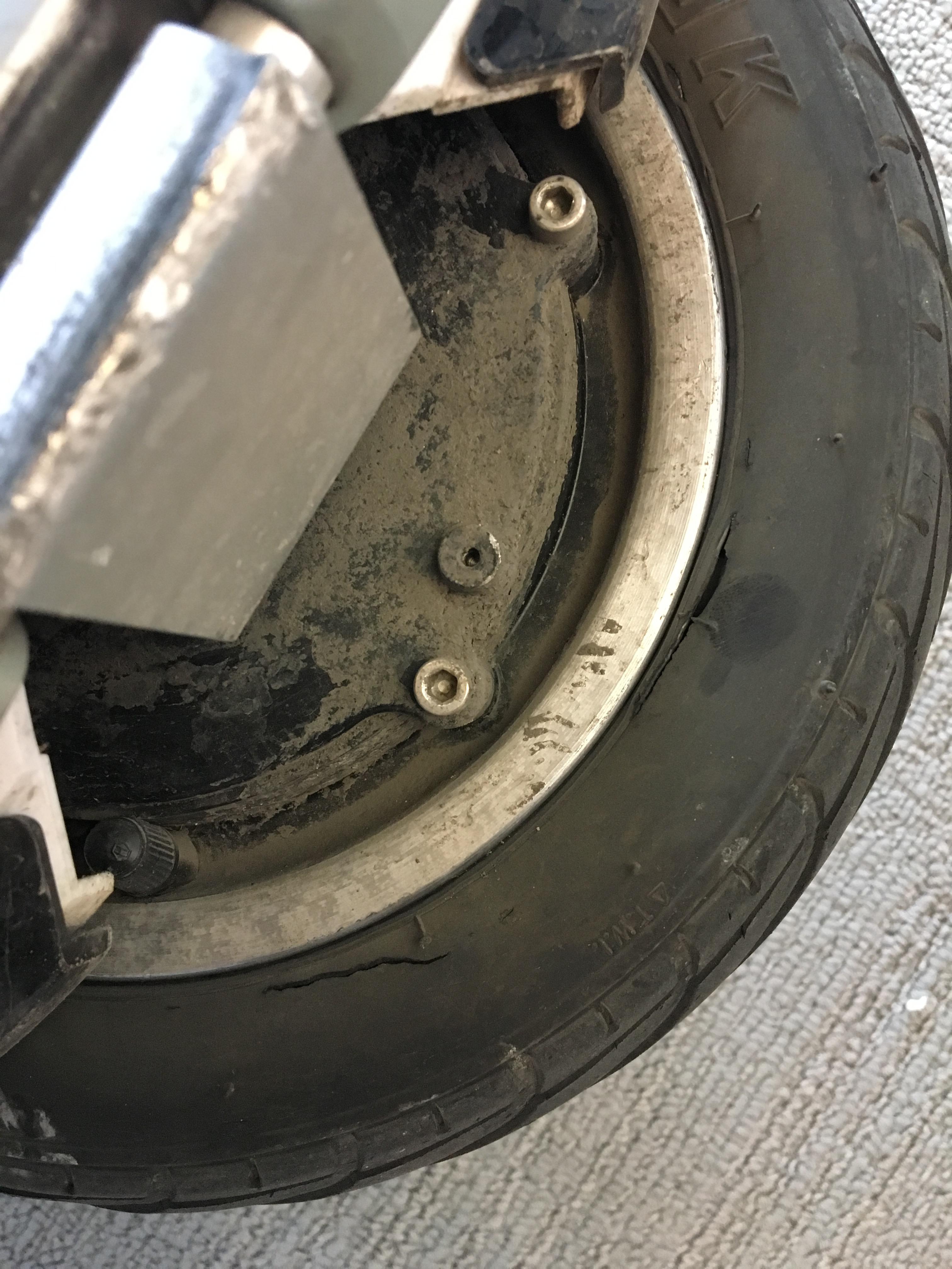

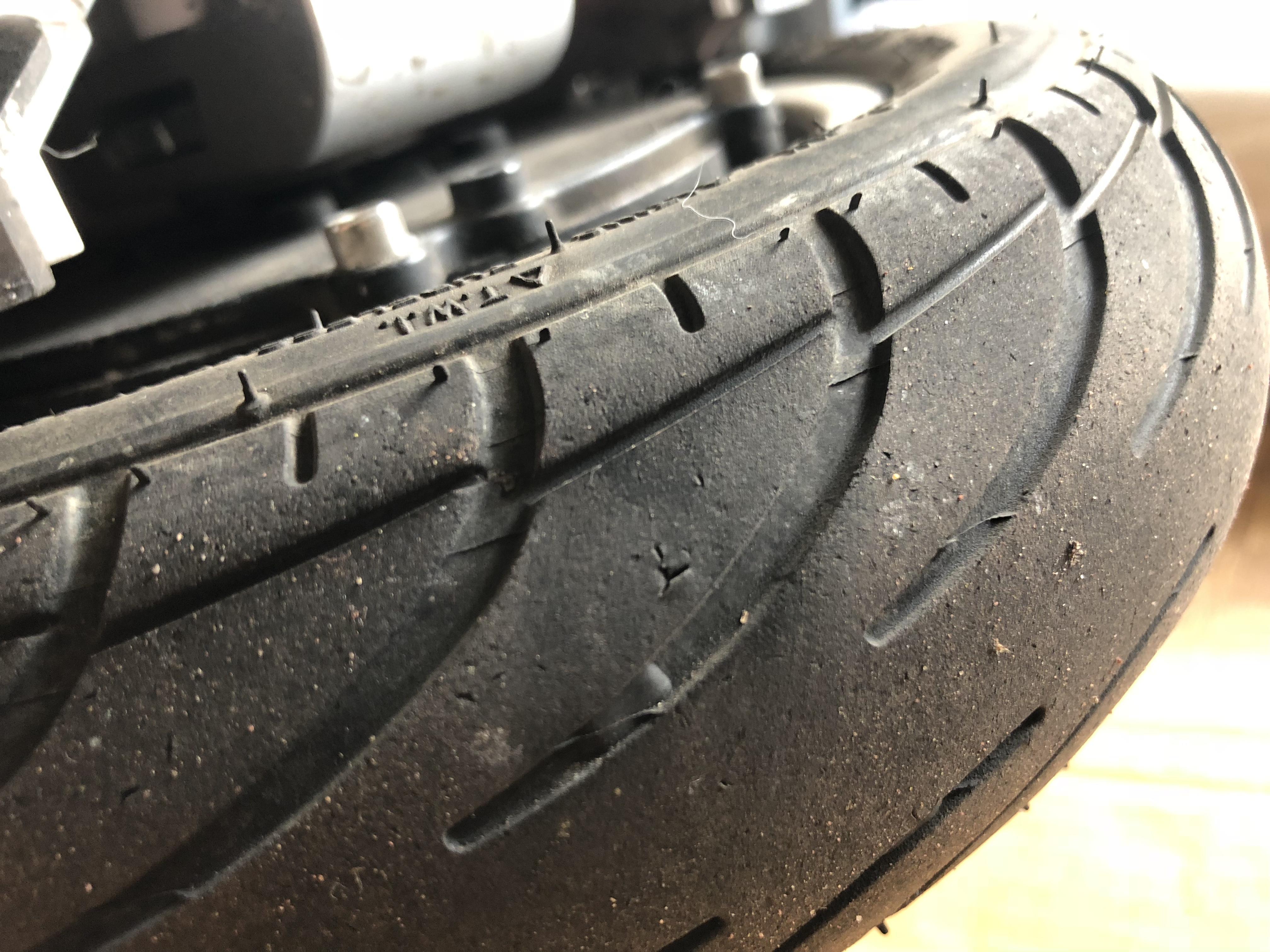

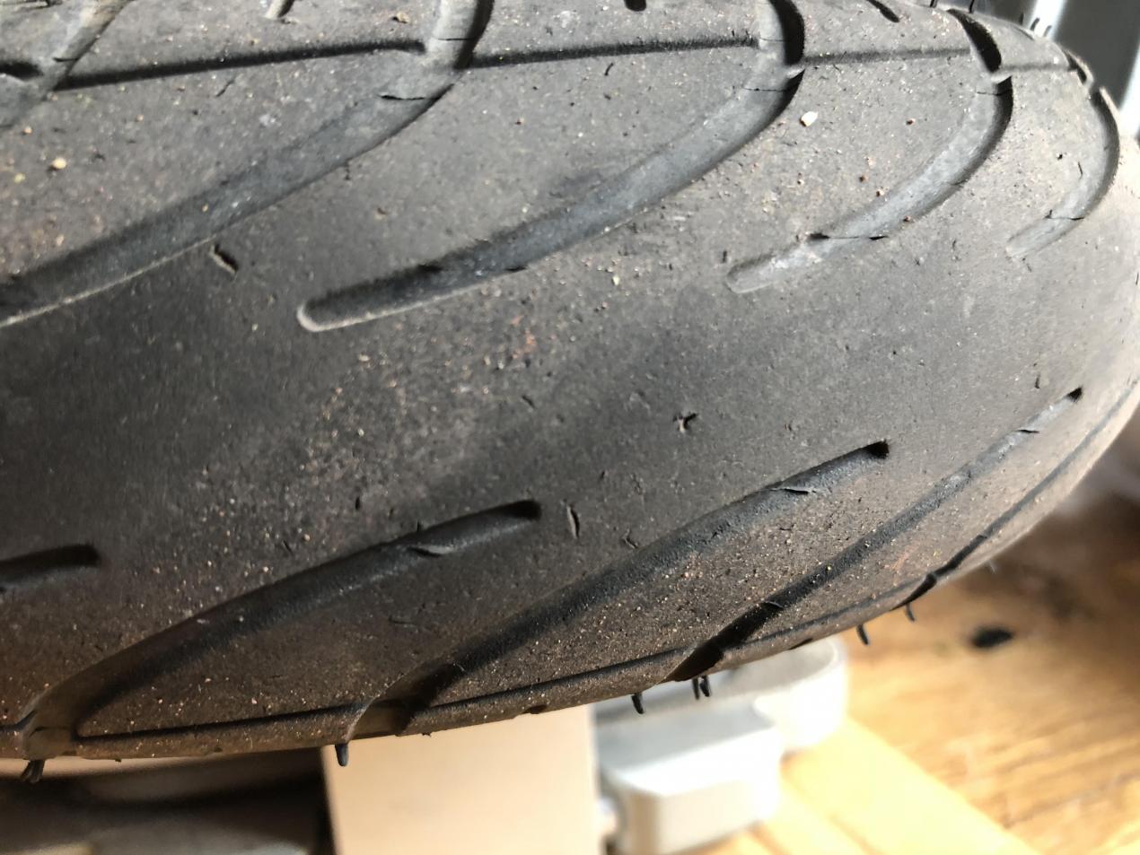

J'ai constaté que mon pneu à beaucoup de craquelures sur les flancs. J'espère que cela est bien visible sur les photos.
Quelle peut en être la cause ?

ca fait penser à un pneu sous gonflé, la jante avec les bosses trottoir à coupé le pneu  ?
J'ai peur que @gardien ait raison, même un bateau pas trop haut peut impacter fort sur une 10 pouces, il faut bien gonfler et sauter légèrement avant l'obstacle, il me semble...
OK merci bcp je vais vérifier la pression ce soir et je vous dirai ça . Pour info je gonfle entre 2,5 et 2,8. Mais c’est vrai que le dernier gonflage date peut être un peu, et c’est pas évident de se rendre compte au toucher
Il y en a qui vérifient toutes les semaines... Moi un peu moins souvent comme je ne roule pas souvent... uniquement quand je vais aller faire un tour... En tout cas ça ne me paraît pas beaucoup comme pression...
Modifié par db77
sur les gt16 je gonfle à 3 bars et je pése 65kg, bon par-contre je fais de l'off-road, si je la gonfle moins je sens le pneu s'écrasser lors de bosse bien aiguisé.
elle se dégonfle régulièrement sur mes 2 roues, je sais pas pourquoi, chambre à air chinoise un peu beaucoup poreuse j'imagine ?
je ne sais pas à combien tu dois gonfler la tienne, mais vu tes 20kg de plus que moi, c'est à prendre en compte.
De plus la roue n'étant qu'une 10", le petit diamètre doit peu amortir, d'où la nécessité de gonfler en conséquence pour éviter les pincements
(Ta pression correspond à ce que je met dans mes 18", je mets aussi 3 bars dans ma 16", et je suis plus léger que toi
Oui, tu dois être sous-gonflé)
Modifié par minch
Il y a aussi la manière d'aborder un bateau : le plus perpendiculaire possible. Si on l'attaque en biais, le pneu vrille et il y a un flanc qui déguste.

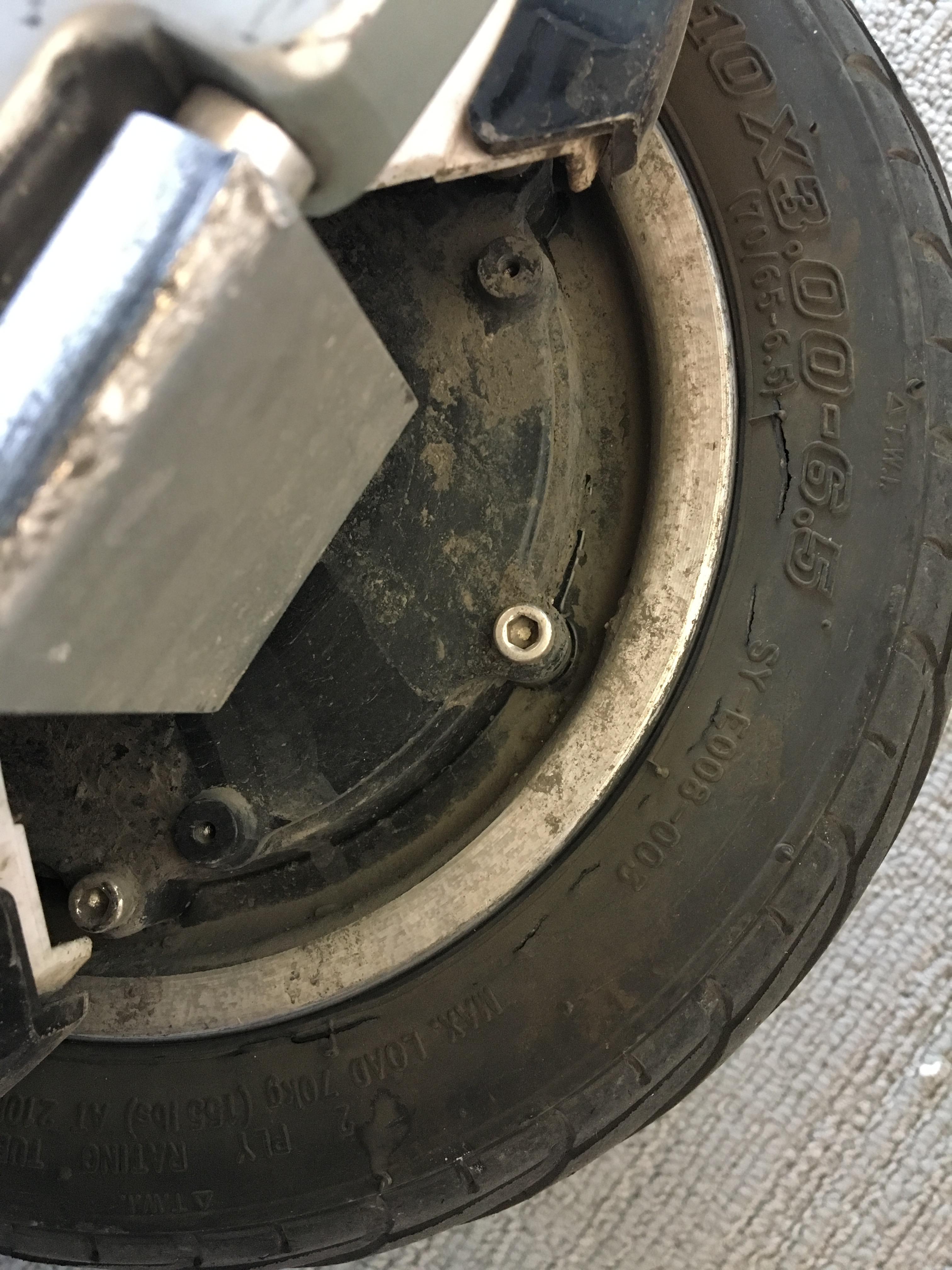

Verdict: Roue gonflée à 2 bars. Je m’attendais franchement à moins que ça.
Ce qui m’inquiète ce sont les inscriptions sur le pneu: Max Load 70kg (30psi)
Hors, cette roue n’a jamais été donnée pour un poids max de 70kg. Je serai curieux de savoir quelles sont les inscriptions sur vos pneus ? Est-ce que ça correspond ou est-ce que c’est inférieur à ce qui est indiqué dans les spécifications du modèle de votre roue ?
Également j’ai l’inscription « Tubeless ». Est-ce une certitude que je n’ai pas de chambre à air ?
Et du coup, est-ce que c’est pas plus galère à remplacer ? (Je pense à la valve, aux outils...)

C’est un pneu Tubeless, mais tous mettent une chambre à air dedans c’est pour cela que je suis un peu perdu... Idem dans la vidéo qui vient de sortir (heureux hasard)
Les versions actuelles de Mten 3 sont tubeless. Tu le vois à la valve qui n'est pas coudée. Dans la vidéo Marty a un ancien modèle (avec chambre à air et valve coudée).
