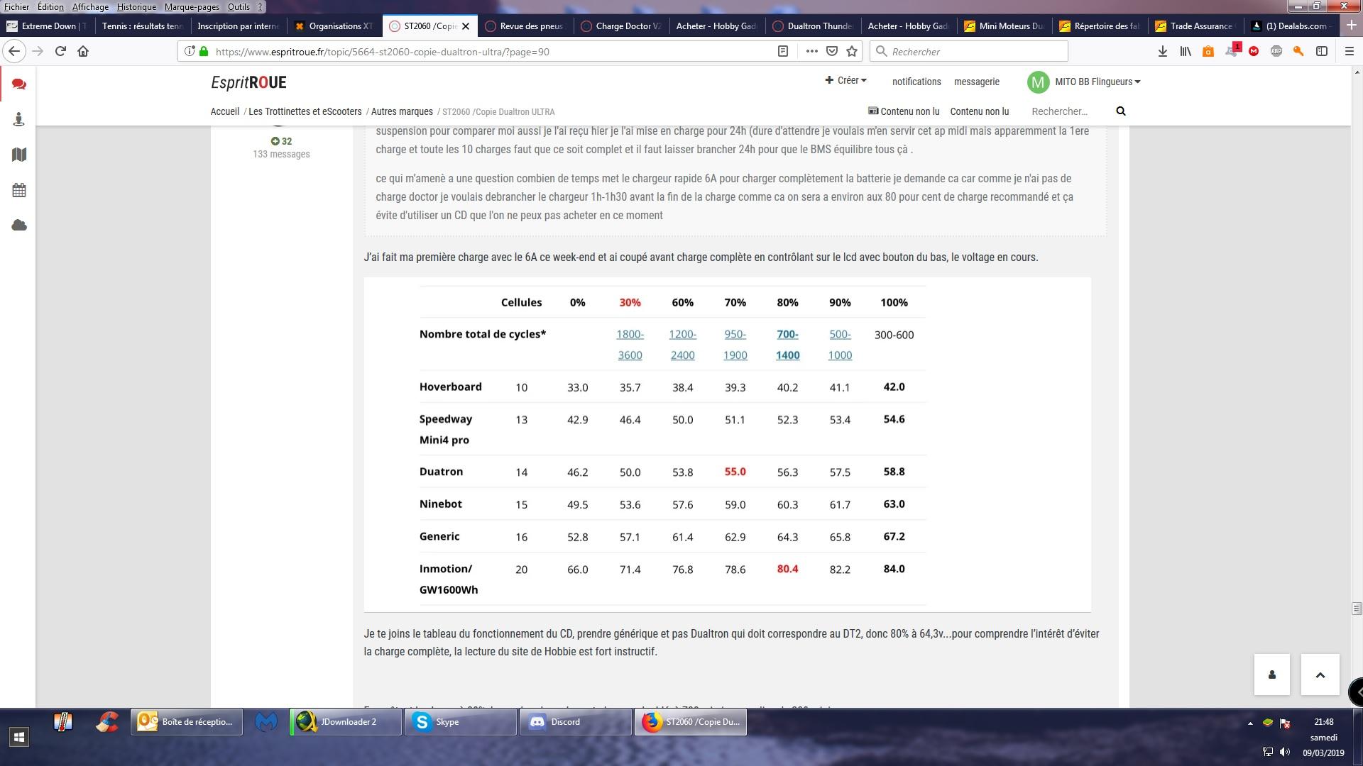

et du coup les 30% faut tjrs les respecter ou faut faire une décharge complété tout les 10 cycle comme la charge ?
Le mieux pour comprendre quoi faire c'est d'aller sur le site du charge doctor, il explique assez bien.

bon  j'ai décharge la batterie par une dernière  petite virée  en utilisation mixte mais souvent en fond et un peu de dual j'ai parcourus 46km (je pese 105 kg + equipement ca doit bien faire 10kg de plus) la batterie a coupée a 46 volts la j'ai lancé une charge avec le 6A je vais stopper  a 64.3 v (vais me servir du voltage sur lcd) et donc la prochaine fois je vais attendre d'etre a 30% pour la remettre en charge soit  57.1V j'ai tout bon @nikopolal ? je vais essayé de rester en mode eco pour cette charge histoire de voir l'autonomie
Tu peux aller voir ce site pour voir comment prolonger la vie d'une batterie : http://cyclurba.fr/velo/831/batterie-battery-charge.html
@is712 a raison 50% c'est pas mal pour une durée de vie importante, 30% finalement effectivement serait pas mal dans l'usage avant un nouveau cycle de recharge.

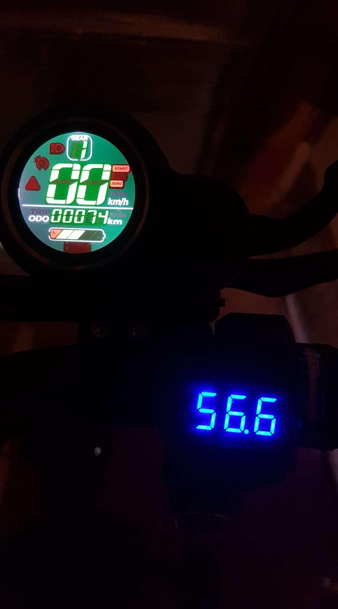

je post une petite photo du suivie de batterie en effet il m'avait semblé être descendu a 46 v lors de la 1ere utilisation avant de tomber en panne de batterie dans le doute je suis ça de plus prêt je fait un test en roulant que en eco (ou presque) la batterie était chargée a 80% le odo etait a 45km j'ai donc deja parcourus 30km le voltage est a 56.6  si on suit le tableau generic je devrais etre en dessous des 30% mais le lcd indique 3 barre (il indique plus que 2 quand je roule) bref affaire a suivre
il y a 52 minutes, MITO BB Flingueurs a dit :
Sans rien affirmer, sur ma SW4 ça fait pareil, le LCD est divisé en fraction de 100%, donc 1 barre=20%, dans ton cas tu te trouve en bas de la 3ème au repos et entre le milieu et le haut de la 2ème en action, comme c'est juste une indication c'est du à peu près,
Pour le voltage c'est à 1 à 2V d'erreur, prend la mesure du voltage de ta batterie avec un voltmètre et compare avec le LCD tu verra bien s'il y a une différence, mon LCD donne 1V en + de la réalité, quand je lis le voltage je déduit 1V et c'est bon.
