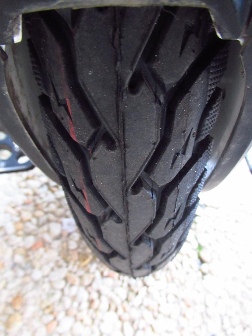

Effectivement @misc... Son  profil ovalisant et la dureté de sa gomme le rendent un peu déroutant au premier abord, d'autant qu'avec 2,7 bars à l'intérieur et son joint de moulage très "saillant" les réactions sont assez surprenantes. Il va me falloir un peu de temps pour m'habituer à lui...en baissant déjà sa pression à 2,2 bars (pour voir...).
Mais j'ai bon espoir de le maîtriser un jour! (Surtout que je n'ai aucune envie de recommencer l'opération "changement de pneu qui me gonfle". :D)
@v5f06, surtout fais toi plaisir! Le pneu supplémentaire de @misc est pour toi. ;)
Hehe peut être que la pression plus basse aidera, je l’avais autour de 2.8 bar aussi. Sinon l’usure! On verra qui de vous deux sera usé en premier.
Il me semble qu'un profil idéal serait celui qui permet de rouler tout droit sur route en dévers, sans avoir à compenser en inclinant la roue en roulis. C'est la surface de la trace au sol, combinée à la conicité et raideur du pneu qui permet de créer une torsion qui maintient la roue dans la pente.
J'imagine qu'un pneu très pointu ou très étroit laisse la roue descendre latéralement, tendance sous-vireur.
Le pneu V11 d'origine, très rond, sur-vireur : (vu par dessous :D)
Mais moins que la Z10, très survireur, nécessite de se déhancher pour aller droit :
Mon pneu v11 actuel, Pirelli, relativement neutre :
Profil + raideur + pression, le pneu Kivabien existe-t-il ?
Oui, l’impression que m’avais donné le H666 en 2.5 pouces était que la roue tombais constamment sur le côté, et qu’il fallait la retenir avec avec l’un ou l’autre jambe selon. A manier il n’y avais pas de problème, mais qu’elle ne tienne pas droit était un peut usant..
Je suis allé faire un petit tour grandeur nature pour un premier test du H-666 : Ça va le faire. ;)
Après 50 km de paysages divers je constate que la variable d'ajustement automatique a commencé à bien se caler : Mon cerveau humain. Les lignes droites ne sont plus un souci et si les virages serrés me donnent encore du fil à détordre (c'était déjà tordu avant), je lui fais confiance pour maîtriser tout ça. :D

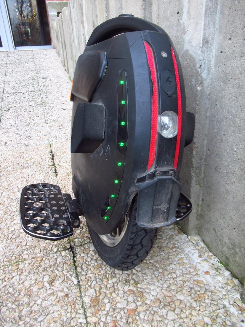

Après avoir longuement réfléchi, je suis nouveau propriétaire de la 18XL V2 modèle 2023 avec les grosses pédales et les mini power pads.
J'ai commencé vers 2016 sur une V5F que j'ai gardé seulement quelques mois. J'ai eu des frayeurs avec sur les mini bosses en mode éjection mais heureusement je ne suis jamais tombé. 14 pouces non merci...
J'avoue que la reprise a été dure, l'impression d'être trop nul. Mais je m'entraine, je suis à Montgeron et il y a un stade. Je fais des 8 pour apprendre à bien tourner. Aller tout droit pas de problème ;) C'est presque du Yoga la roue, faut se relâcher et avoir confiance.
Le pneu est gonflé à 40 PSI et c'est idéal pour moi qui fait 68KG. J'ai investi dans les protections : pantalon + veste moto, genouillères Leatt Dual Axis pro, casque, gants avec coque, chaussures montantes étanches.

Il y a 2 heures, maxime esthera a dit :
J'ai une question, ils sont vraiment efficaces les power pads qu'ils ont rajouter sur cette v2 ?
Je vais te repondre puisque j en ai acheté pour ma 18xl v1.
Y a un leger meilleur appuis,mais ca fait pas le même boulot que des vrai power pads.
Mais vu que pour 90% de l'utilisation d une xl y en avait pas besoin,ca suffit .
Par contre quand tu la pose sur un mur ,tu abime moins ta coque.
