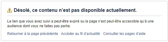

Je m'inquiète parce que le groupe Facebook est actuellement fermé.
En tout cas moi, je n’arrive plus à y accéder.
Peut-être que @Jeff08 peut nous éclairer.

Non le groupe fb n'est pas fermé, mais par contre il faut s'inscrire pour y accéder. Tu y trouveras d'ailleurs toutes les infos pour les réglages et améliorations

Envoie un message à Jeff pour savoir ce qui se passe sinon essaye de te réinscrire avec un autre pseudo si besoin
