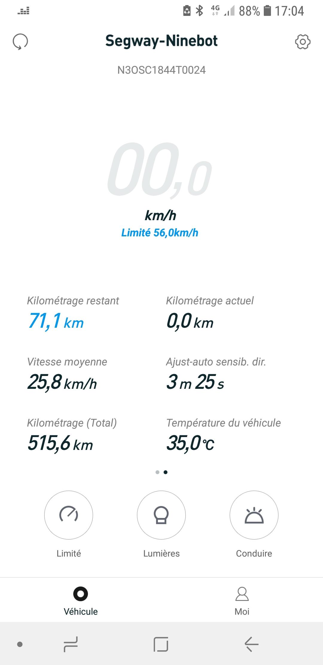

Petit retour apres un flash sur la version 55 .
Comme dit plus haut le plus grand bonheur est de ne plus constamment entendre les bips des 45k.
second plaisir, de ne plus stresser des que la batterie perds 2 barres avec une vmax qui reste très sympa jusqu'a 25% de batterie.
Ensuite, concernant l'aspect sécurité, qui au passage m'a longtemps retenu de flasher ma roue, bizarrement la confiance est toujours la, je l'ai montée a 53-54 et maintenu la vitesse pour voir, pas de comportement blizzard et la pression du vent tends à te réguler naturellement autour des 48-50.
Un mot sur le flash de la roue, j'ai un tel android et j'ai vraiment du insister et constamment relancer la procédure (une bonne dizaine de fois ) pour finaliser la procédure, comme le dit mrn76 dans la doc, persévérance et patience :)
Conclusion, super content, si j'avais su j'aurais franchi le pas bien plus tot.
Aucune craintes à avoir, les sécurité sont toujours là (Tiltback+alarmes) et fonctionnent aussi bien qu'en version "originale".

J'ai l'impression que la roue prends une accélération plus franche, est ce que vous autres avez eu cette meme impression ?
Je pense que ce n'est qu'une impression.
Le firmware ne modifie que la vitesse max et les paliers de batterie.
En aucun cas il n'agit sur la puissance.
