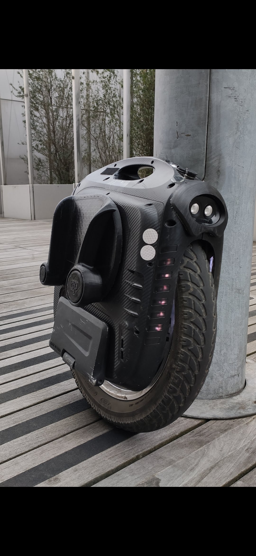

Le prix est de 220 dollars , les frais postaux US sont extrêmement chers et la dessus il faut rajouter 34 euros de taxes de douane
Un total de 210/220 euros

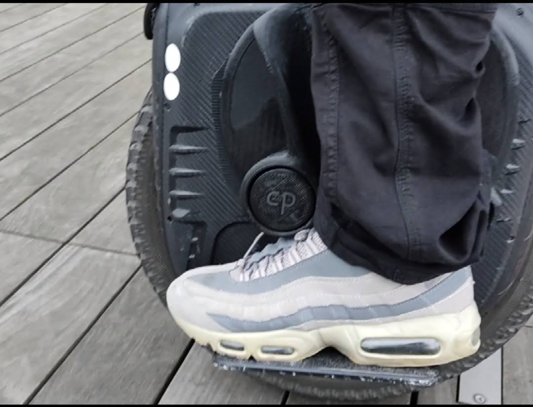

Il faut aussi savoir que ce produit est parfait pour son but premier qui est le jump et le off-road sortie de cela , très inconfortable en utilisation de tous les jours , le produit est très raide, dur, et aux niveaux des finitions c'est de l'impression 3D très sommaire avec pas mal d'imperfections non visibles sur les photos
Ils sont aussi bien plus étroits au passage de jambe que les pads habituellement utilisés afin d'avoir un maintient lors des sauts
Si vous êtes des mordus de sauts , c'est le produit qu'il vous faut , si c'est pas le cas cela peut vite être un achat  regretté

Merci pour ces précisions @Exo c est à réfléchir et c est vrai si pas confortable à exclure et c est vrai les pads que j ai gardé l or de la vente de ma roue pour  ma prochaine roue je m y suis habitué et sa me va très bien

Salut @Islandprawn les deux éléments en bas de couleurs gris je pense tampons pour protéger en cas de chute tu peux choisir la couleur moi si j acheté ce sera noir je met le lien
https://clarkpads.com/products/gen-2-mike-leahy
Non, ces deux éléments servent à bloquer l'avant du pied et le talon pour sauter. Accessoirement, cela protège la roue en cas de chute mais ce n'est pas l'utilité première.
Modifié par Ash Goodwheel
Ha oui @Ash Goodwheel donc pas pour moi je vais remettre mes pads de mon ancienne MSP sur ma nouvelle roue qui arrive
