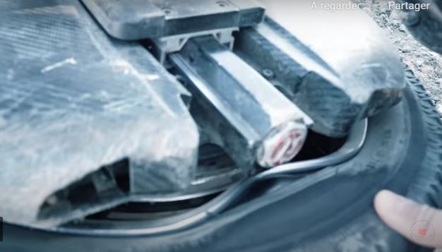

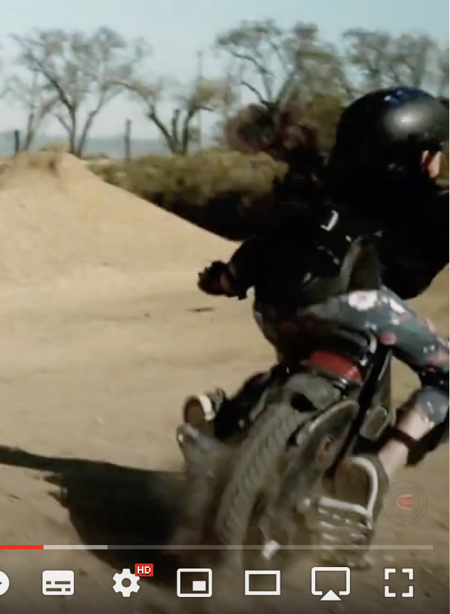

il y a 37 minutes, Motard34 a dit :
Je suis impressionné, admiratif et effrayé par ce qu'elle fait 😉
Oui, les gamins sont très énervants... Leur corps tout neuf leur permet un apprentissage rapide, leur légèreté facilite les "folies", et leur inconséquence leur donne accès au "déraisonnable".
Beau terrain de jeu, le cameraman ne cadre pas toujours très bien, mais il nous offre une vue fabuleuse d'une v11 aérienne
Edit : Raahhh, je viens de regarder jusqu'au bout, une chute verticale terrible, la gamine n'a pas trop de bobo mais la jante et le compartiment batterie n'ont pas apprécié. Trop de vitesse, la bosse était très pointue.
J'imagine que les valves basses se sont plantées dans le sol...
Modifié par Techos78
  • J'aime 1
https://www.espritroue.fr/topic/12114-inmotion-v11/page/162/#findComment-318015
C'est très curieux. Quand on voit la solidité de la jante et la finesse des flancs du pneu CST d'origine on se demande comment la jante a pu plier sans que le pneu n'explose. Vraiment bizarre et contre-intuitif.
Sinon cette petite courageuse a découvert la dure loi de la gravité. À son âge et avec son equipement elle ne risquait pas beaucoup plus qu'une légère fracture du coude ou du poignet. C'est malheureusement de ses chutes qu'on en apprend le plus sur les limites de cet engin qui - suspension ou pas - n'est pas vraiment conçu pour ce genre d'acrobaties aériennes.
Modifié par Ibaloo
https://www.espritroue.fr/topic/12114-inmotion-v11/page/162/#findComment-318018
il y a une heure, Ibaloo a dit :
Le plus souvent (pour ne pas dire à chaque fois 😳), le pneu est intact, la chambre à air n'est pas crevée bien que la roue soit pliée ou même cassée (fendue) et tu rentres toujours sur la roue même si elle ne tourne pas bien rond! 😬

Il y a 7 heures, Techos78 a dit :
Il se pourrait que la pauvrette soit tombée pile sur le rebord d'un trou de réception (pour vélocycleraptor) et que la V11 ait eu du mal à remonter la pente :
Vu l'inclinaison des pédales, ça sent le patinage non artistique ou le cut-off... :(
https://www.espritroue.fr/topic/12114-inmotion-v11/page/162/#findComment-318036

La V11 est suspendue, certes, mais pas adaptée à encaissée un tel atterrissage, même sans pilote.
Regardez le débattement nécessaire sur un monster truck pour encaisser un atterrissage .
Bref atterrissage sur du plat d'une tel bosse sentait déjà la cata.
  • J'aime 1
