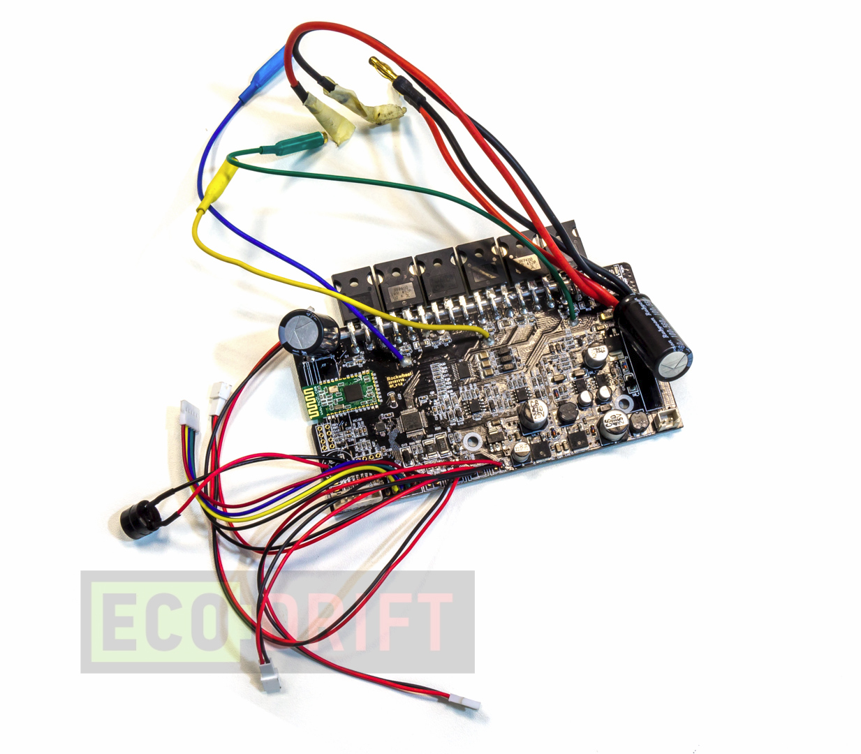

Effectivement @G.Rhum, ton idée est excellente, c'est à y réfléchir ;) . Je n'ai jamais démonté ma GT, je ne sais pas à quoi ça ressemble là-bas dedans, un petit HP qui fait le bip ? J'imagine donc une petite soudure... ?
Le 03/04/2018 à 14:43, Bigorniou a dit :
Si, tu peux supprimer les bips d'alarme de la GT ou les mettre à +50km/h) et paramétrer Wheellog en vibration sur ton smartphone dans la poche à la vitesse souhaitée
C'est bien ce que je fais @Bigorniou, mais la vibration dans la poche n'est pas terrible, il faudrait vraiment un contact avec la peau, d'où l'idée de la montre. Et concernant les bips de la roue, même si je ne les entends pas je les laisse, ça sert au moins pour les autres usagers :D.
il y a une heure, LeYoy a dit :
merci :)
Citation
moi non plus pour l'instant, mais je pense qu'il s'agit du composant cylindrique noir en bas à gauche sur la photo:
à remplacer après avoir débranché la batterie, mis du scotch isolant sur les fiches mâles des packs batterie,
et vidé le condensateur (en appuyant sur le bouton marche jusqu'à ce que tout s'éteigne)

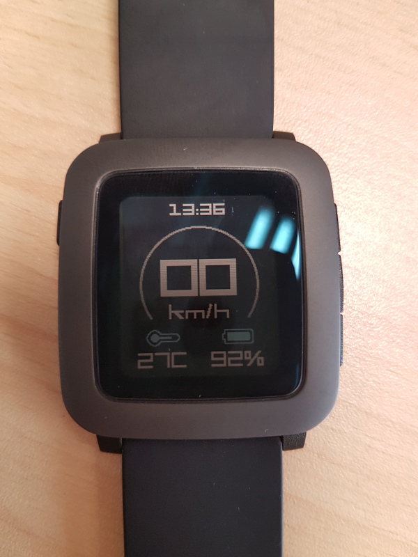

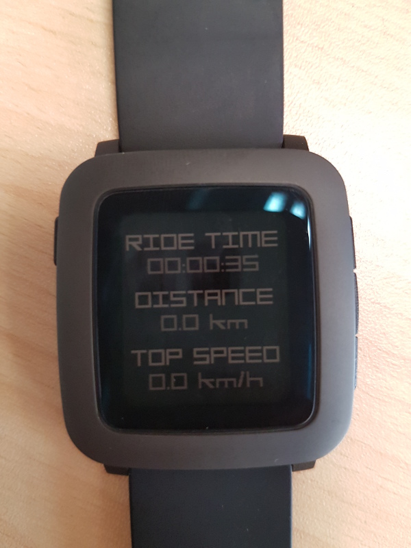

Si c'est une Pebble tu pourras avoir les infos décrites pas @Hansolo en page 1 de ce topic :
Mais  WheelLog supporte aussi  SAMSUNG S, S2 & S3 :
http://forum.electricunicycle.org/topic/8311-wheellog-android-app/?page=3&tab=comments#comment-120382
J'ai donc franchi le pas et investi dans une Peeble Time ;). Tout fonctionne à merveille, la vibration au poignet est top, j'ai enfin des alarmes en remplacement de ces bips inaudibles pour ma part. Je roule maintenant très rassuré, bien plus serein... je profite enfin pleinement de ma roue, et du plaisir qu'elle me procure B|...
Je tenais vraiment à vous remercier tous pour votre aide, et plus particulièrement à @weehlcom avec qui j'ai beaucoup échangé en MP, encore merci à toi d'avoir pris le temps de me lire et me conseiller ;):)
Et merci à toi également pour ce retour très positif, car le problème des bips inaudibles ne concerne pas seulement les malentendants, pour beaucoup de modèles de roues! Et sur d'autres, au contraire, ils sont tellement forts qu'on aimerait aussi parfois les remplacer par autre chose... ;)
