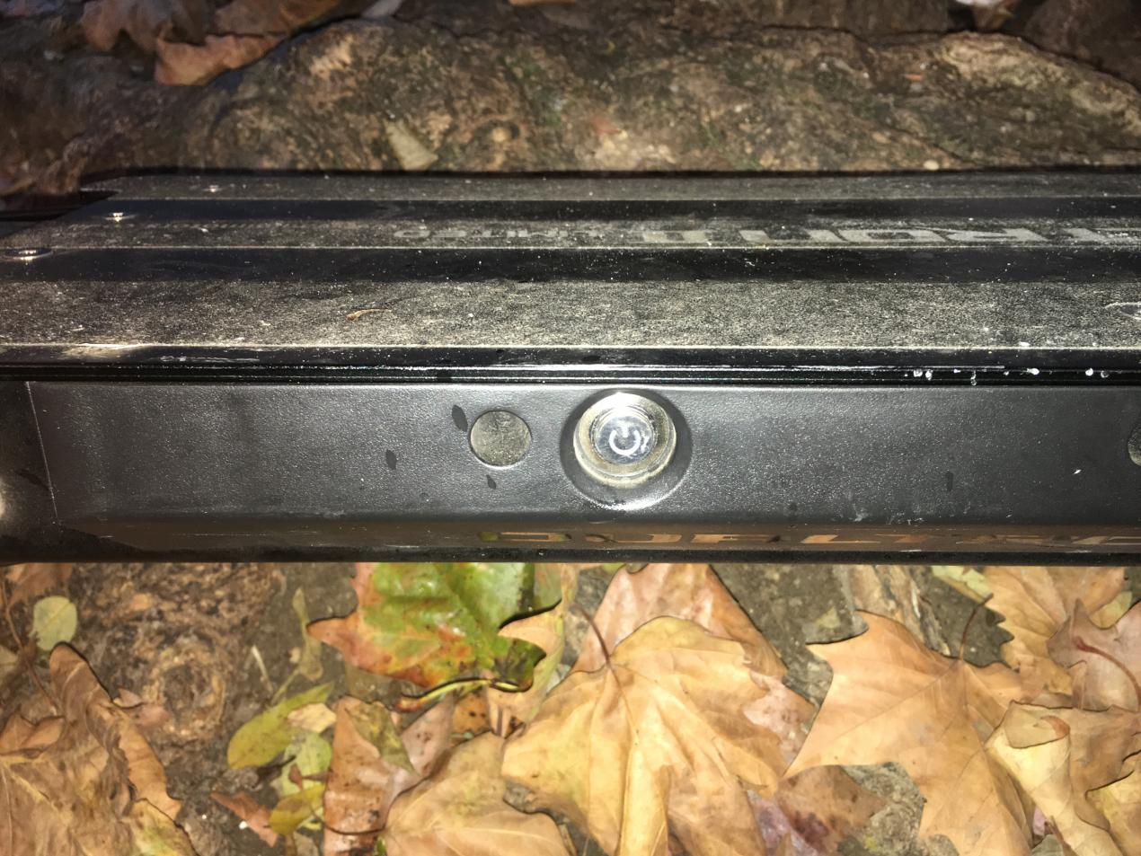

je l’ai chargé avec les deux chargeurs pendant 4h, au début impossible d’allumer le LCD, les phares s’allumaient mais grâce à Didier j’ai pu enfin l’allumer( il s’agissait du petit bouton on off sur la droite du deck pour les phares) merci encore Didier ? !

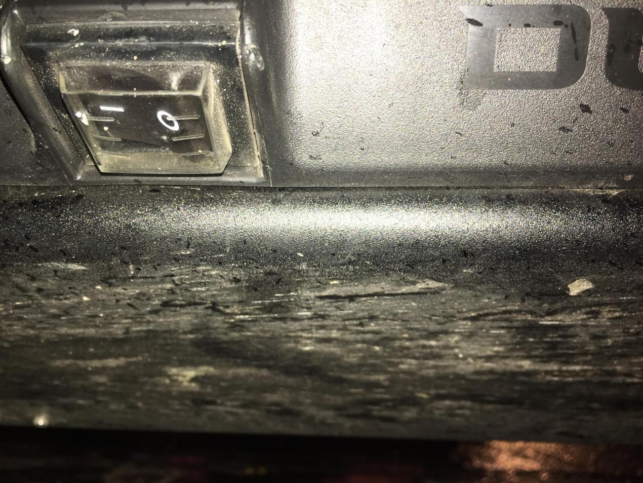

je vais manger et une 3ème sessions et la re belote la roue avant qui ne fonctionne pas.. et je m’apercois que lorsque que l’on appuie sur le bouton On Off AU dessous de deck à gauche .. la position 0 coupe la roue avant et la position 1 elle fonctionne... est-ce normal ?

 et la re belote la roue avant qui ne fonctionne pas.. et je m’apercois que lorsque que l’on appuie sur le bouton On Off En dessus le deck à droite .. la position 0 coupe la roue avant et la position 1 elle fonctionne... est-ce normal ?
Tu re précises stp? Le bouton au dessus le deck à droite??
Je vois celui du dessous à gauche (sens de la marche) qui est censé couper le général, rien à voir avec le contrôleur avant.
Tu ne joues pas avec le bouton DUAL à la poignée gauche sans faire attention ??
tptlk
sonkenn  si pardon, j'ai rectifié dans le post ! il s'agit bien du bouton en dessous à gauche et des que je le mets sur 0 la roue avant ne fonctionne plus mais le lcd fonctionne et la roue arrière aussi ! et des que je je mets sur 1 la roue avant fonctionne ...  et oui il s'agit du bouton général et c'est pour ça que je ne comprends pas ...et non je ne joue pas avec le bouton dual à la poignée.

@babaji de quel bouton parles tu ?
Du bouton dual/ single, au guidon, de couleur rouge,
Du bouton rond couleur argentée, sur le côté droit du deck,
Ou du bouton de forme carrée sur le côté gauche du deck.
Je n'arrive pas bien à comprendre ton problème...
@babaji Est-ce que le bouton dual /single a un effet sur le fonctionnement du moteur avant ? C'est à dire que sur l'interrupteur général est dans le sens où le moteur avant fonctionne, est que le fait de passer en single le coupe ?
Oui, effectivement, mais le bouton principal agit sur la puissance, ( alimentation du contrôleur,) alors que le bouton single/dual agit sur la commande du contrôleur avant
D'où l'intérêt du test avec le bouton single / dual pour voir si seul la puissance est touchée
ce qu’il passé C’est que lorsque que le bouton principal à gauche du deck été éteint j’arrivais à allumer le LCD et lorsque je roulais il n’y avait que la roue arrière qui fonctionnait  même lorsque j’appuyais sur le bouton single dual le moteur avant ne se mettait pas en marche,  pour qu’il se mette en marche il fallait que je mette le bouton principal sur 1... J’ai réessayé ce matin avant d’aller au boulot, et maintenant lorsque je coupe le bouton principal, je n’arrive plus à allumer le LCD, Je dois le mettre sur 1 pour pouvoir allumer la trotte et tout fonctionne normalement les deux moteurs fonctionnent .... C’est à n y rien comprendre ?
