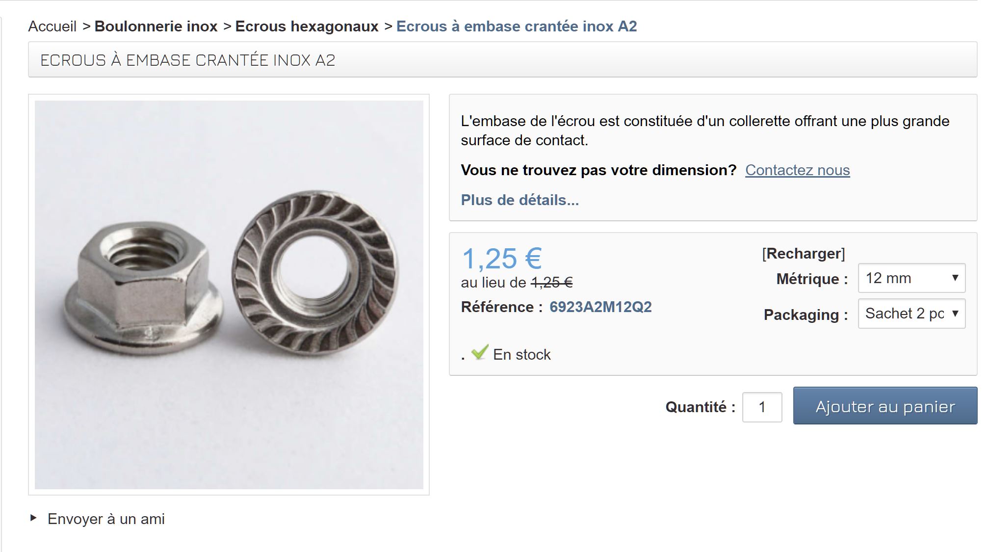

merci didier c est impeccable ca ,mais je c est pas lequel je doit prendre ??
Salut @willos
Des M12 bien sur et prend en 4, comme ça t'ai tranquille !!!

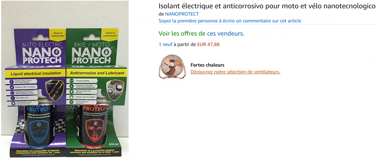

il y a une heure, sonkenn a dit :
J’ai acheté un petit pot mais je me le suis fait taxer au bureau... ;) pour isoler des fils là ou c’est compliqué de mettre de la gaine thermo. Mais j’ai l’intention de mettre ça dans le LCD, au moins.
Salut @sonkenn
J'avais déjà vus ça une fois sur Amazon, je pense que cela peut-être bien pour le LCD ou l'intérieur du deck aussi !!!
http://fr.rs-online.com/web/p/laques-et-vernis-electroniques/0569313/
ou ça aussi.
5a08683abbdcd_IsolantlectriqueetcorrosifNanoTechnologie.thumb.PNG.82f99c608275aed8b02810a5cf53ea89.PNG

Salut @willos
a ouais merci car j y connais rien dans la taille des ecrou ,ta raison je vais en prendre 4 c est mieux !!:cerf:parce que ceux d origine ils sont pas top
il y a 29 minutes, willos a dit :
ca a l air bien ce verni pour isoler a l interieur du deck
Et aussi pour l'intérieur du LCD @willos je viens de commander celui-là !!!!! :top:  :P  ;)
