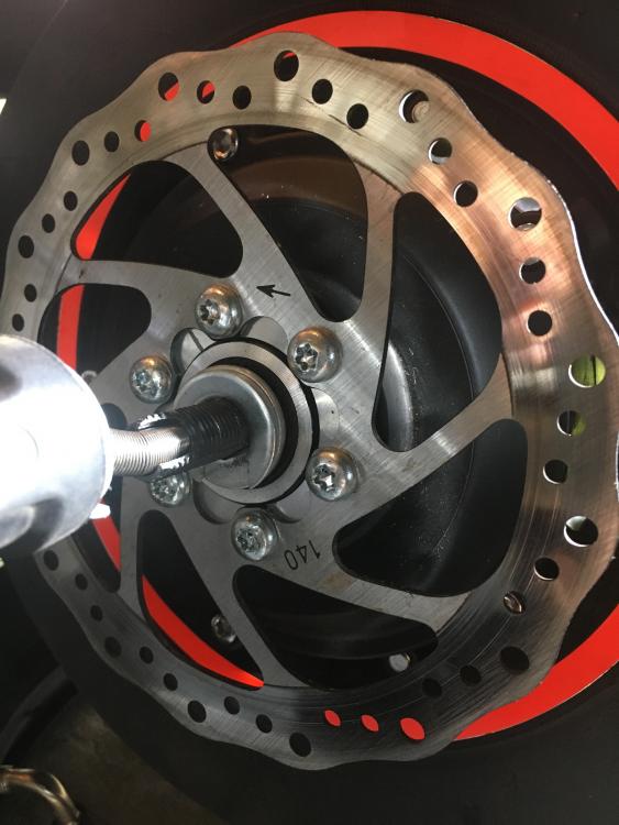

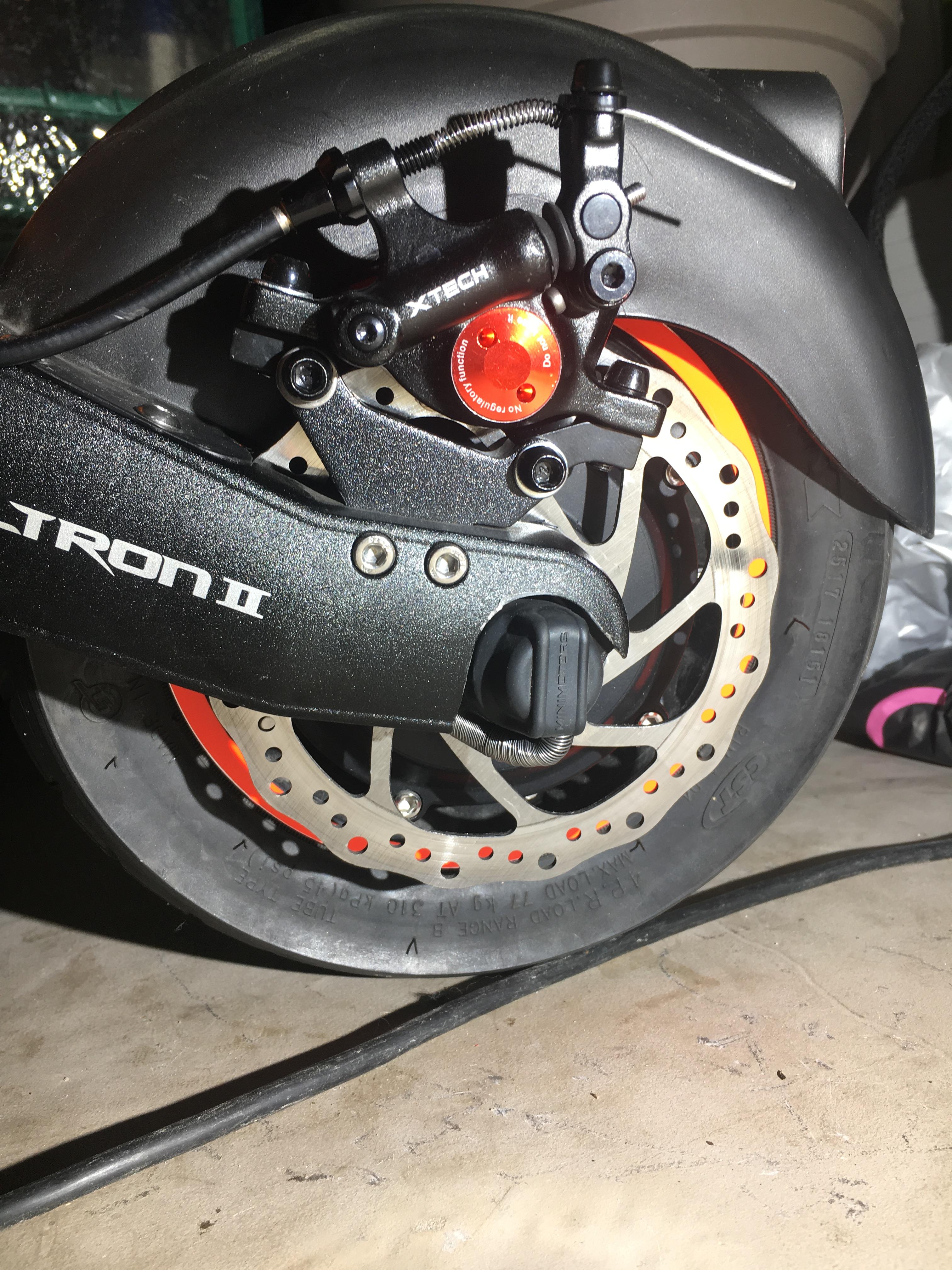

Aujourd’hui pose de l’etrier Arrière, en faisant bien attention à pas visser comme un bourin lors du remontage du disque, tout c’est bien passer par contre obligé de mettre les deux spacers 2 et 1 mm alors que sur l’avant celui de 2 suffisait !
 Pas plus d’1h pour poser l’étrier, par contre la ou j’ai bien galèré c’est pour le réglage des plaquettes pour les deux roues! Mon disque à l’avant était légèrement voilé certainement du à toutes les manipulations que j’avais faites, j’ai utilisé la méthode de la clef à molette de @Riendautrafair ! Au finale les deux disques sont nickel mais j’ai pris le temps, réglage au mm près sans frottement aux disques et ça freine très fort du pur bonheur :) ça change des reputes !!

Bravo par contre tu peux me dire comment les régler stp, moi j'ai une limited, c'est les mêmes dimensions que les ex, je vais devoir mettre un autre spacer de 1mm moi aussi non
@Wapmp pour les spacers je ne sais pas, moi il à fallut mettre les 3 mm, car le réglage de l'étrier était simplifier après, j'ai réutilisé le support d'origine sans mettre les rondelles sur le support
Jj'ai serré les étriers en positionnant le disque bien au centre des plaquettes qui était au plus large de leur réglage ensuite j'ai serré la petite vis de l'étrier pour rapprocher les plaquettes du disque en faisant tourner la roue a la main pour voir quand ça touche ou non aux plaquettes, et si ça touchait par moment je mettais un petit coup de clefs a molette pourr redresser le disque et le centrer au maximum des plaquettes et ainsi de suite tout en resserrant aux max les plaquettes jusqu'au maximum du disque et au final j'ai redressé mes disques qui sont nickel et j'ai un freinage de dieu :) en espérant que tu comprennes ce que j'ai expliqué!

@babaji Pour le réglage de l'étrier tu devrais essayer ça, ce sont des spacer de vtt exprès pour faciliter le réglage, je les ai commandé et j'attends de les recevoir pour voir leur épaisseur, car je serre mes plaquettes assez proches du disques pour limiter la course morte du levier.
L'idée est excellente et j'ai essayé de le faire avec d'autres matériaux mais pas réussi, alors que là tu l'insert sur le disque, le fait tourner jusqu'à avoir ton spacer en face des plaquettes dans ton étrier et t'as plus qu'à serrer car le spacer maintien l'espace nécessaire ^^
