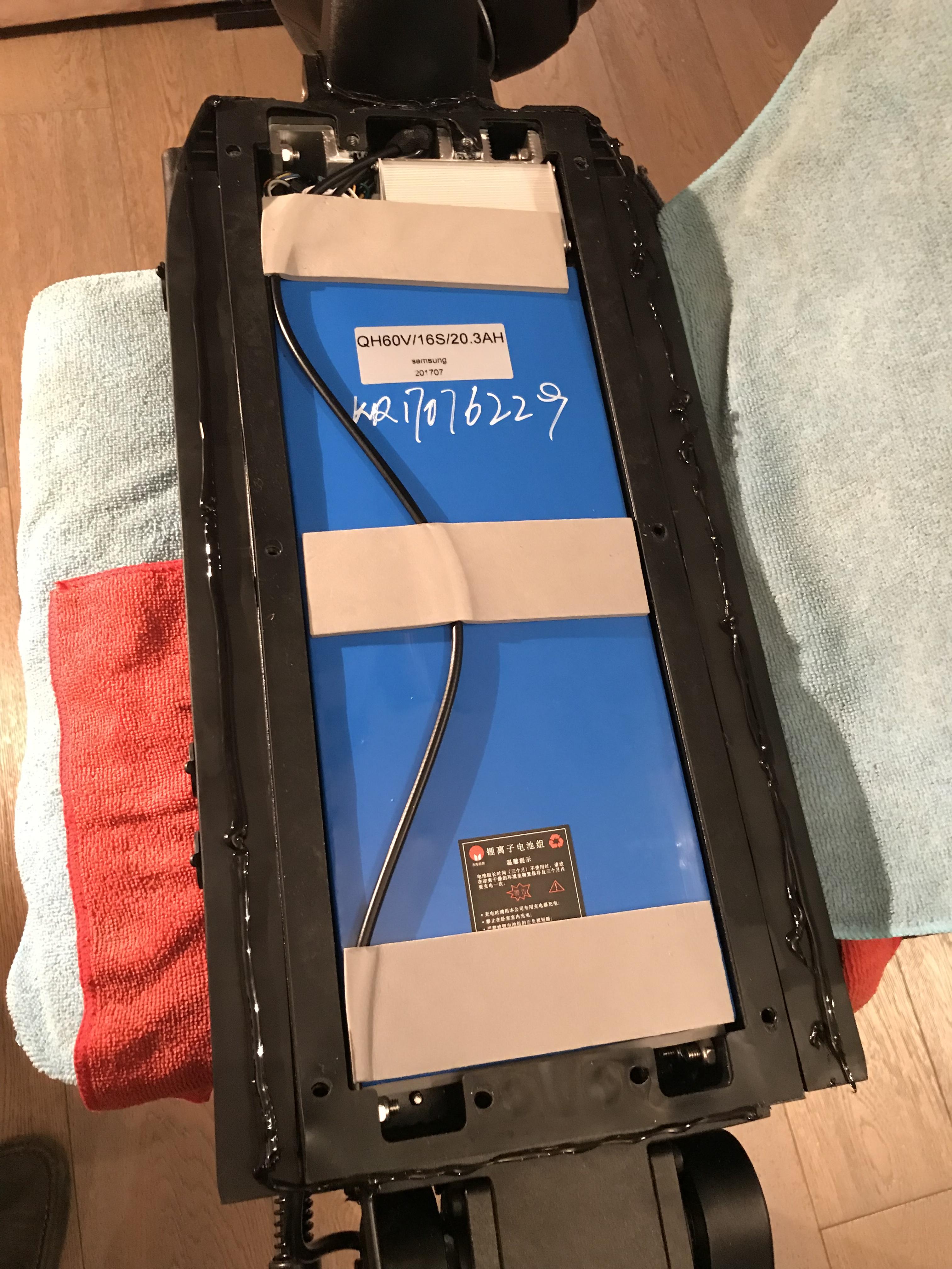

Bon j'ai fait une autre manipe sachant que je n'ouvrirai le deck qu'en cas de pb.
J'ai mis un joint silicone sur toute la surface extérieure, et une fois le deck remis en place j'ai remis un coup sur les jointures + le câble arrière du frein (qui d'ailleurs avait été fait en usine) + les câble dans la potence, je ne sais pas ce qui s'y trouve mais dans le doute.
C'est parfait ça @remshow
Un petit coup de silicone tout autour du toron qui rentre dans le deck sous la potence derrière le cache une fois celui-ci démonté ???
car avant le cache n'était pas fourni d'office il fallait l'acheter ou le faire sois-même, et là les projections d'eaux pouvait s'inflitrées dans le deck !!!

Salut @Didier.94600, je montrerai les photos ce soir mais j'ai mis du silicone dans les cables de la potence (je ne vois pas si tu parles de la meme chose ? as tu une photo ?), j'ai mis du silicone à d'autres endroits qui me paraissaient suspects + du gafer entre les caches latéraux et le deck.
Le rendu est pas mal
il y a 3 minutes, remshow a dit :
C'est parfait alors @remshow
Le toron qui passe a l'intérieur de la banane (ou potence) derrière le cache, voir photo !!!
j'ai mis du silicone sur la potence, mais je n'ai pas enlevé ce cache, il faut le faire ? et mettre du silicone où le cable y passe ?
il y a 11 minutes, remshow a dit :
Oui @remshow
Derrière ce cache ce trouve le toron qui rentre dans le deck, et c'est là autour de l'entrée
dans le deck qu'il faut mettre du silicone pour pas que la flotte s'infiltre !!!
