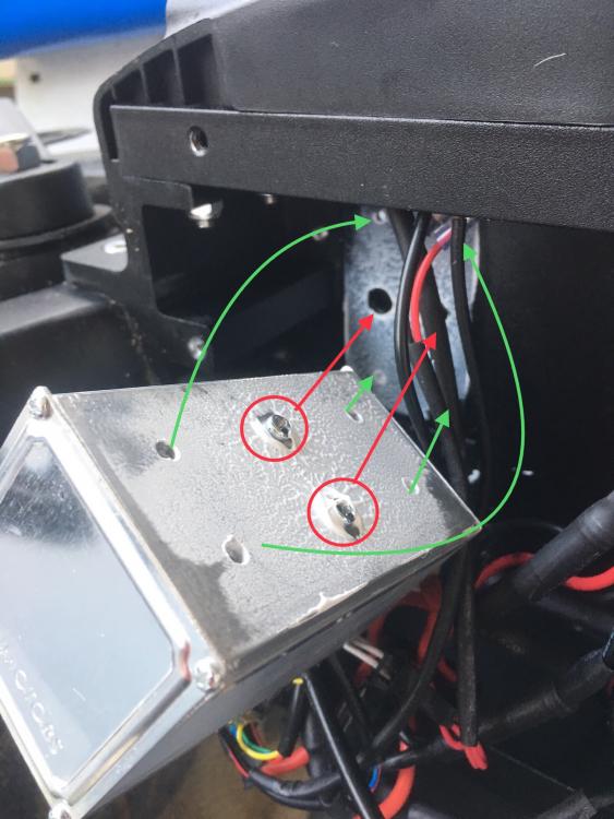

On 18/2/2018 at 17:19, Erwanrcx said:
Para que todos se beneficien en caso de cambio de vivienda.
2 controladores Av / Ar -> 1 controlador dual,
Aquí están en rojo los 2 orificios para recibir las cabezas de los tornillos y en verde la correspondencia entre los agujeros para hacer y los 4 tornillos de fijación.
Lo siento si está oculto por los cables, pero creo que podemos entender fácilmente el principio.
Para el orificio, haga un orificio de 2 o 3 mm de profundidad (sin abrir), diámetro 6 o 7 mm más grande, lo que le brinda más tolerancia para recibir la cabeza del tornillo si su taladrado es peligroso

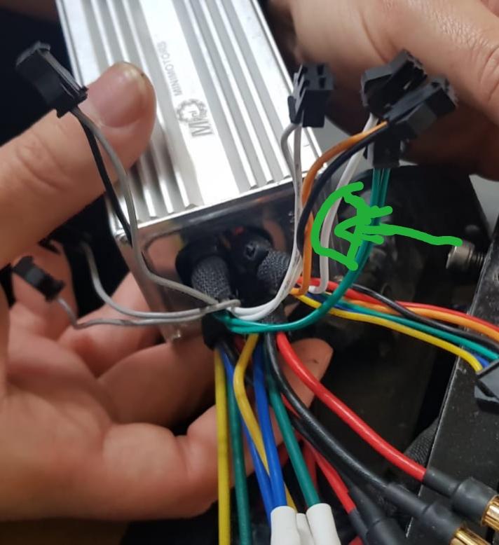

J'ai un nouveau contrôleur, je dois le monter dans un vieux dualtron, et lors du montage, seul le moteur arrière fonctionne, il me reste un câble blanc du contrôleur.
Pouvez-vous s'il vous plaît envoyez-moi une photo de la façon dont il se connecte?

Avez-vous changé les deux contrôleurs pour le nouveau? Pouvez-vous me dire comment vous avez changé? Il y a un câble blanc du contrôleur qui sort seul, faut-il le connecter?
Il me semble que le nouveau contrôleur n'est pas compatible avec les anciens LCD bleus (dépourvus des fonctions Pa et Pb).
bonjours j ai 4 pneus de dualtron neuf avec leur chambre a air a vendre et plusieurs jeu de plaquettes Xteck  aussi ,si ca interresse qq  ??j ai encore d autre bricole,j fait un lot?
  • 4 semaines après...
Le 06/12/2018 à 05:57, willos a dit :
Combien pour 2 pneus ? Il te reste quoi ?
Bonjour @Esparu
tous les fils servent sur les contrôleurs de cette version. Le fil blanc tout seul doit être appairé dans le connecteur avec un fil rouge ( +12V de la platine dc/dc 67,2V—>12V) et connecté aux contacts de frein qui arrivent du guidon
C’est ça qui va permettre d’allumer les LEDs de frein et d’activer le frein électrique (si paramétré via le lcd).
@Esparu
pour activer le mode dual
il faut connecter le connecteur avec 2 fils verts au connecteur qui vient du guidon (avec les fils bleu et vert). Quand le bouton poussoir dual sera enfoncé, les 2 fils verts seront shuntés par l’interrupteur et le moteur avant sera activé.

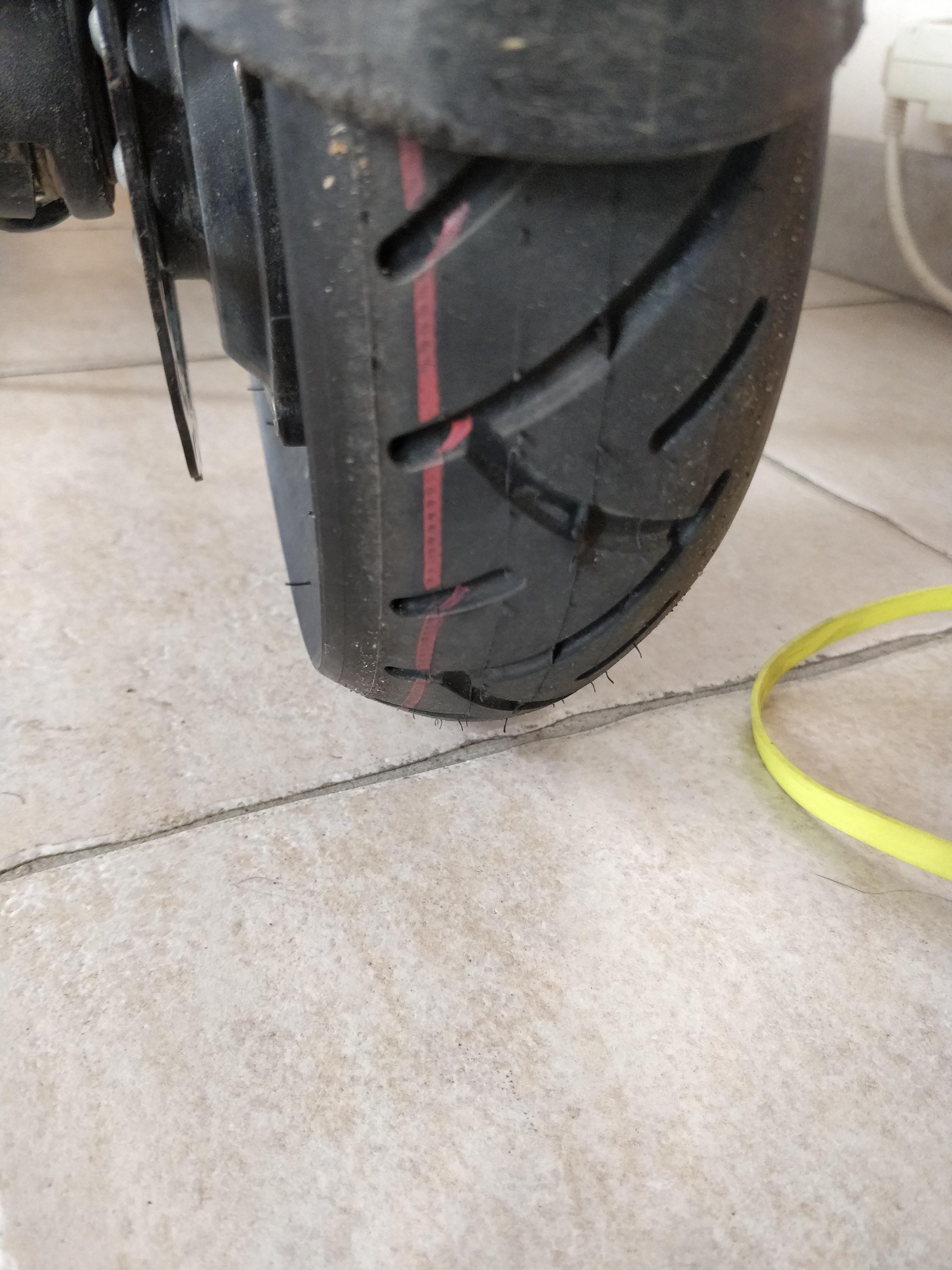

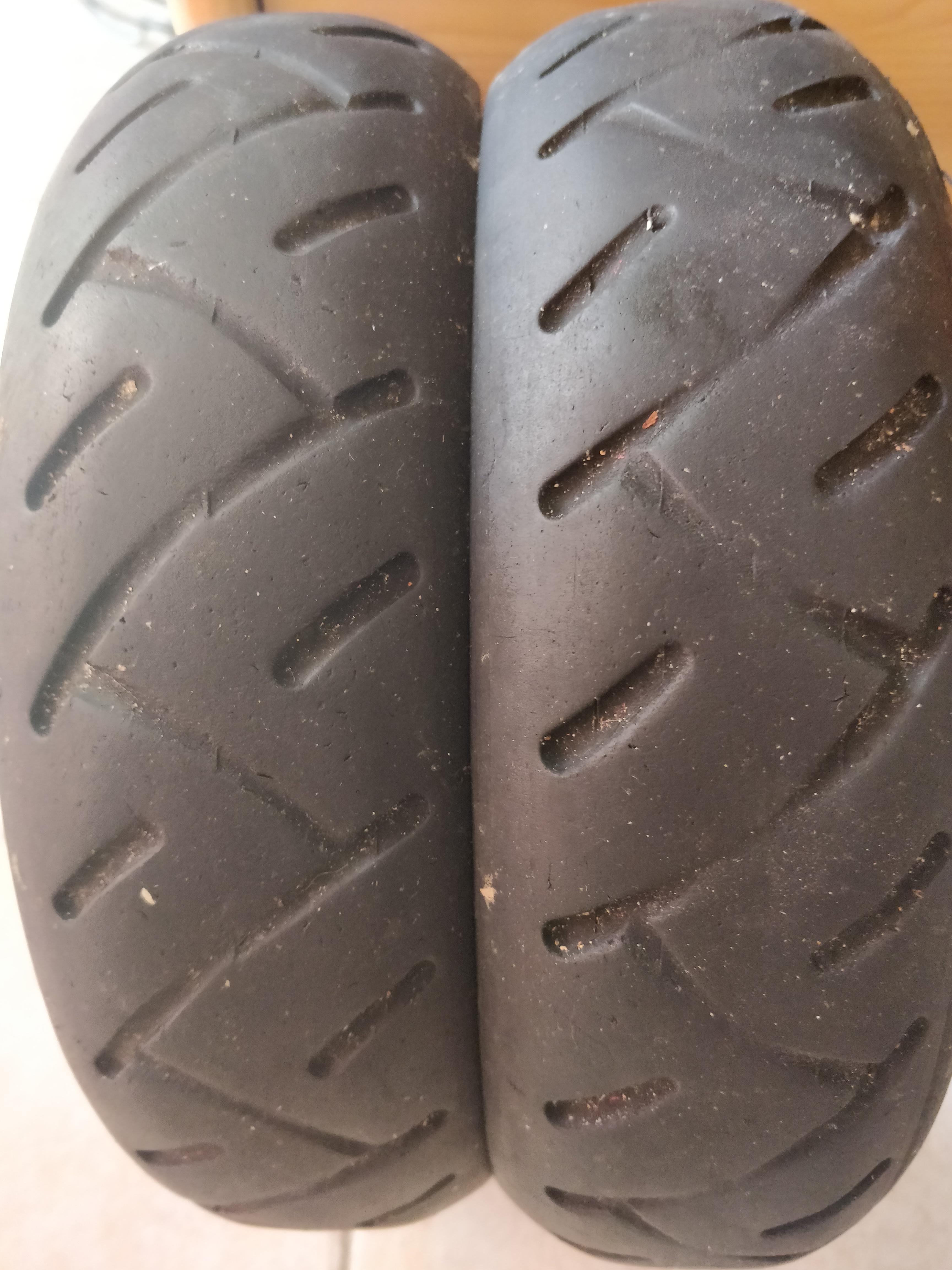

Avant hier orage =bricolage
Après avoir eu  une nouvelle crevaison à 15 km de chez moi sous la flotte( encore et toujours du verre il faut vraiment supprimer cette matière de la surface du globe c est plus possible mdr )
Changement pneu arrière +kevlar merci Didier
Il en restait un peu mais puisque je suis rentré en dual 20km/h (très pratique le régulateur pour l occasion) la colonne entre les jambes (mdr ) tout mon poids sur l avant ça a abîmé l intérieur forcément mais bon j avais idée de le changer

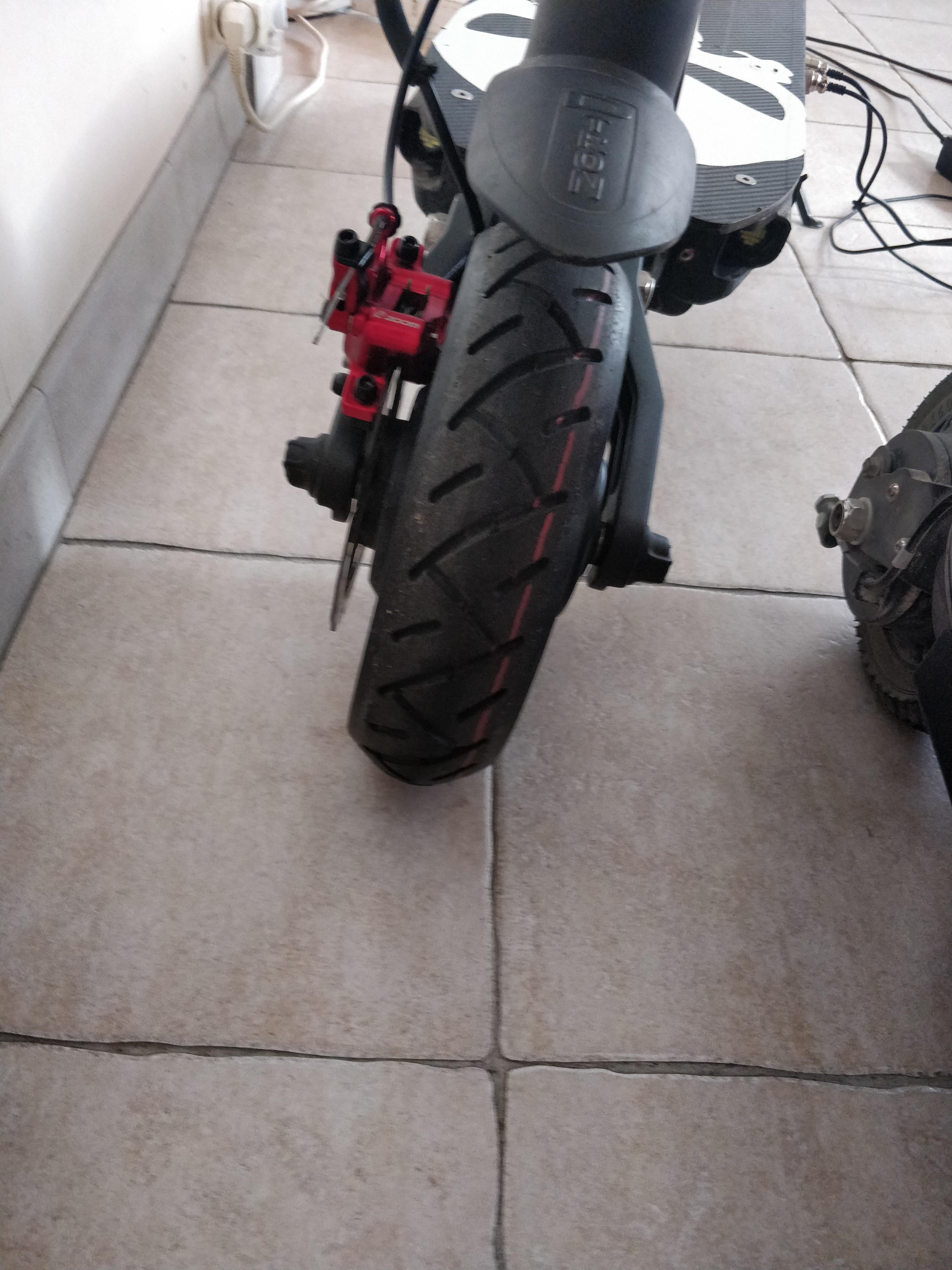

Changement pneu avant (photo à droite)
Coupe des rods suspension s avant +graisse au lithium
Installation xtech à l avant
Nettoyage trott (+appartement lol) ça m'a pris l aprem mdr
3200 km balles neuves c est reparti !!!

Salut comment t'es arrivé à mettre les xtech a l'avant, moi oui 'a l'arrière et l'avant  ça touche le moteur
Il y a 2 heures, Wapmp a dit :
Salut j ai rien eu besoin de mettre (rondelles / spacer ) ça passe juste juste en jouant /décalant l étrier avec les réglages
Après tu as le tuto qui explique bien tout pour décaler le disque et le bras (spacer /rondelles)
Aux plaisirs
