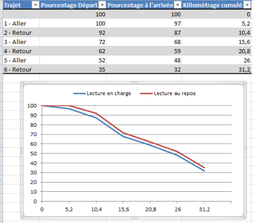

Petit test réalisé cette semaine :
Aller-Retour Maison / Travail = 10,4 Km (5,2Km l'Aller)
Au bout de 3 Aller-Retour (31.2 Km), il me reste 32 % (avec une lecture en charge à 20Km/H juste avant d'arrivé) - 35% une fois la roue au repos.
Pour ma part je trouve que la lecture des Leds & du pourcentage sont relativement similaire (si on lit le pourcentage "en charge", et non pas au repos).
Pour ce qui est du trajet gratuit au départ, j'ai à peut près le même symptôme, et j'aurai tendance à dire que c'est lorsqu'on laisse la roue charger jusqu'au bout (Led verte) - Ce que j'ai fait pour les besoins du test. J'ai l'impression que le chargeur charge peut être un peut trop la roue ? (j’essaie de le débrancher avant la led verte habituellement).
Ci-dessous un petit graphique de mon test, en comparant la lecture au repos (au départ) et en charge (à l'arrivée)
Modifié par YoplaY70
Correction
