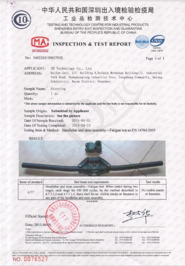

Au sujet du guidon X-Tasy:
Le guidon X-Tasy est testé par le fabricant pour 100 000 cycles pliage / dépliage (voir listing AliBaba du constructeur et test de fatigue mécanique).
Il faut cependant bien vérifier l'état de la visserie du système de pliage (chaque 1000kms semblerait une bonne mesure) car certaines parties peuvent se fragiliser sur la durée au fil de l'utilisation (pliage-dépliage et chocs de la route):
Il semblerait que certains guidons X-Tasy auraient du jeu dès l'usine, alors que d'autres en auraient moins, voire d'autres guidons pas du tout (c.f message de @Francky).
Personnellement le mien (acheté chez Kylin il a quelques mois) présentait du jeu dès sa 1ère utilisation, c'est possible que du fait de ce jeu plus de vibrations se transmettaient à des parties de la visserie du guidon qui s'est petit-à-petit fragilisée.
A noter que j'ai utilisé durant la moitié de vie de ce fameux guidon du ruban adhésif pour éliminer le jeu d'origine X-Tasy; en rétrospective cela a du sans doute augmenter la pression appliquée sur les vis de jonction (qui gardent en place les parties mobiles du guidon).
Quid des personnes qui reçoivent un guidon X-Tasy tout neuf avec du jeu ? :zarb:
