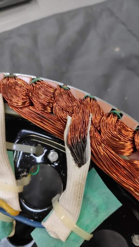

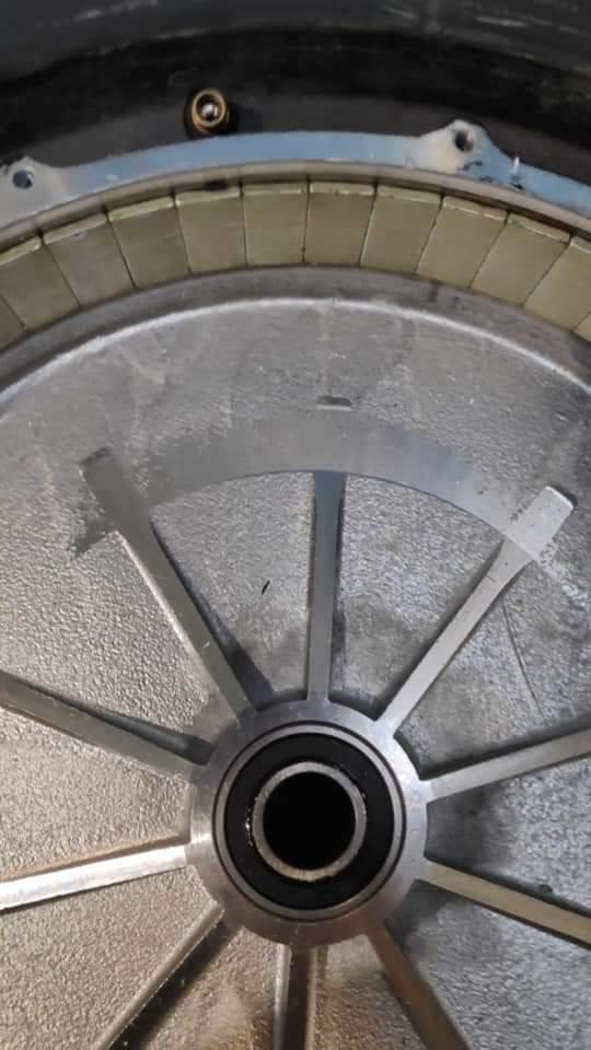

Le 14/02/2019 à 23:29, G.Spot FPV a dit :
Vu sur Facebook, Après 6000km et quelques passages (non conseillés) dans la boue et l'eau salée, l'ami Robert Ace vient de changer les roulements de sa Z10. D'après lui les roulements d'origine sont de la daube il faut les changer dès que possible car il y'a risque de détérioration des fils en cuivre par frottement à l'intérieur du moteur a cause du jeu occasionné par les roulements défectueux. Il conseille les SKF 6004 ZZ, On lui demandera pas si ça passe en garantie parcequ' à 5 euros le roulement faut quand même pas déconner ??
6000km c'est peu être normal vu les offroads qu'il fait... non ? Quelle est la duree de vie normale d'un roulement pour un gros rouleur ?
On sait ce qui lui a mis la puce à l'oreille ?
Parce que, démonter toute la roue de manière préventive ... puis tout re-calibrer, je ne dois pas être le seul à redouter cela ...
Il y a 2 heures, lebeaumarc a dit :
ça craquait de partout quand la roue était en rotation, mais je ne pense pas qu'il s'imaginait un instant que les fils frottaient a cause du jeux induit par les roulements

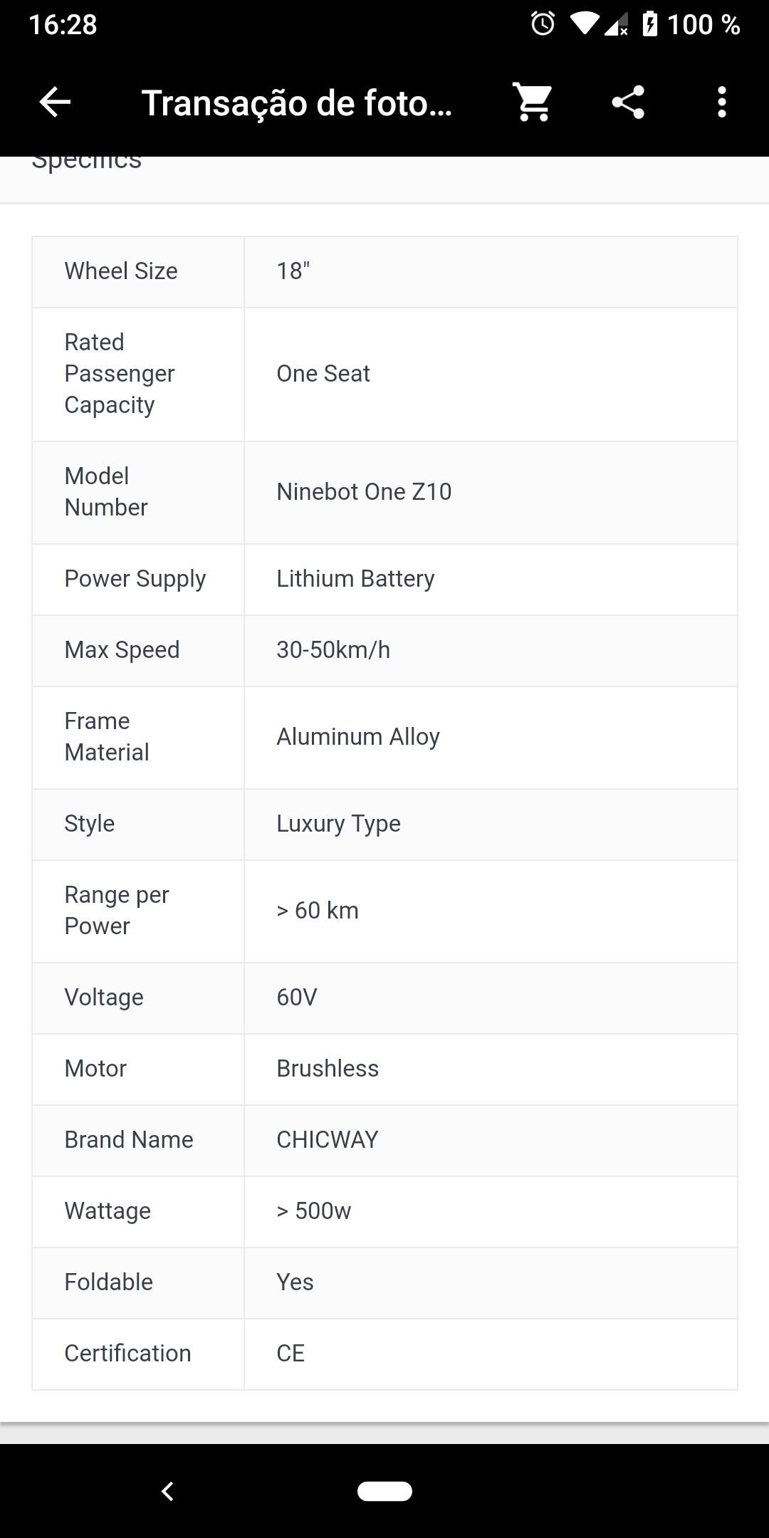

Je sais pas si sa a déjà été dit précédemment ou c'est faux mais j'ai vu ça sur la page produit de la Z10 chez Green Fashion.
La Z10 serai enfin "CE" ? ??
La Z10 serai enfin "CE" ? [emoji2955][emoji848]
« China Export » ou vrai CE ? Peut être leur poser la question directement ?
Ce serait une excellente nouvelle pour nous autres, usagers de la Z10 vis à vis des assurances en France !
il y a 30 minutes, Yotraxx a dit :
En même temps, j'avais déjà dit il y a un mois que selon certaines rumeurs Segway parlait de certification courant mars/avril, que la roue est nouvelle et que les procédures sont sont toujours longues, on m'était rentré dans le lard en me disant que ça ne se ferait jamais. Et je viens de discuter avec l'admin d'un groupe Z10 en Russie qui me citait une réponse de Ninebot expliquant que les procédures de certification étaient bien en cours, mais que c'était extrêmement long et que la certification CE se faisait attendre pour avril.
Segway fait certifier ses produits, et les vend en Europe, je ne vois pas pourquoi la Z10 y échapperait, d'autant plus que Segway indique bien sur son site Européen qu'elle arrive en France bientôt... (quand on ne sait pas...) ?
Moi je pense qu'on a simplement sauté dessus dès qu'elle était dispo en Chine, et qu'on s'impatiente maintenant, alors que bien souvent les produits n'arrivent en Europe qu'un an plus tard, pour tous type de produits... Depuis le début moi je suis optimiste et je table sur avril, on verra bien si je me trompe... ?
