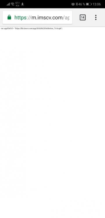

Pour commencer en scannant le QR Code dans le manuel je suis renvoyé vers une page pour télécharger l'app InMotion.
Je clique mais ca ne marche pas, et après plusieurs essais je me retrouve sur une page bien vide:
Bon ok...je ne me laisse pas démonter et je copie colle l'url dans mon navigateur et après plusieurs essai (décidément) le téléchargement de l'APK commence...

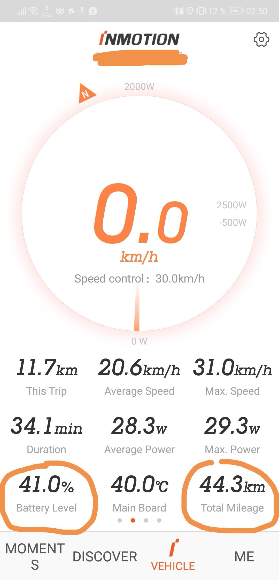

# AutonomieScreenshot_20180802_060233.thumb.jpg.4333adfc5830d8a28f4f35a94d1c3120.jpg
C'est mon tout premier ride avec départ à 100% de batterie.
Comme on peut le voir sur le screenshot, j'ai roulé 44 km et la batterie est maintenant à 41%.
Que du bonheur pour moi qui en avait marre d'être limité en distance et surtout de rentrer en mode tortue sur ma E+ dès que je descendais en dessous de 20% batterie.
