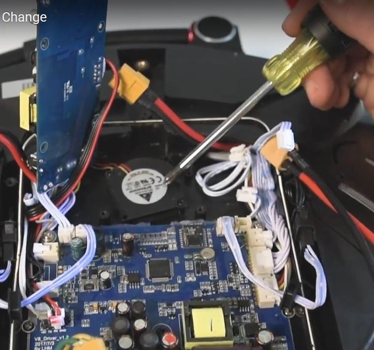

Avec leur système de refroidissement actif, je pense qu' il est  impossible d'assurer l'étanchéité de la carte mère de la V10, j'ai demandé à plusieurs reprises à des utilisateurs qui ont entièrement démonté la V10 d'ou provient l'air frais pour le ventilateur, et ou va l'air chaud qui est passé dans le système, à ce jour aucune réponse.
Car si l'air arrive de l'extérieur pour passer dans la turbine et souffler à travers la carte mère, alors l'eau passera ... Ce n'est que mon avis et j'espère sincèrement avoir tort.
Sur la photo on voit un très joli joint bien en place autour de la carte mère, et cette fan qui souffle directement la bas dedans, je n'arrive pas a comprendre, une idée quelqu'un?
edit: en plus cette fan est ridiculement petite...
Modifié par G.Spot FPV
il y a 11 minutes, G.Spot FPV a dit :
A priori le ventilateur est petit car il ne peut gérer que l'air dispo dans l'espace supposé 'étanche' du boitier. Son seul contact est la surface du radiateur placé à l'extérieur est dons les bords devraient eux aussi être bien étanche afin d’empêcher l'eau de passer dans le boitier.
Mais visiblement, ils ont un souci de ce coté là. La surchauffe viendrait plutôt du choix de design de la carte issue de la V8 avec les même MOSFET TO-220 incapables de dissiper la chaleur d'un moteur de 2000W. (TO-247 plus adéquats)
A priori pour l'instant seul le pneu est IP55...   ?
Modifié par FastMike

il y a 17 minutes, FastMike a dit :
Au départ c'est bien ce que je pensais mais je me suis dis que les ingé de chez inmotion n'ont quand même pas pu nous faire un système qui brasse de l'air chaud juste pour nous dire qu'il y'a un refroidissement "actif"
il y a 4 minutes, G.Spot FPV a dit :
J'espère de ne pas devoir ouvrir la mienne, mais en tout cas, 38°C hier, 10km rapidos aller-retour plage avec montée et décente...roue à 45°C. Donc petit ventilo ou grand ventilo, je n'y pense pas. Je pense la température est problématique pour ceux qui font du off-road. Et franchement, elle est bien la V10, mais elle n'a pas la tête d'une KTM...
L’idée est d'envoyer l'air chaud au contact du radiateur qui lui est censé être plus frais, et par échange thermique refroidir un peu l'intérieur de la boite. Mais il ne faut pas s'attendre à des miracles vu l'espace réduit.
