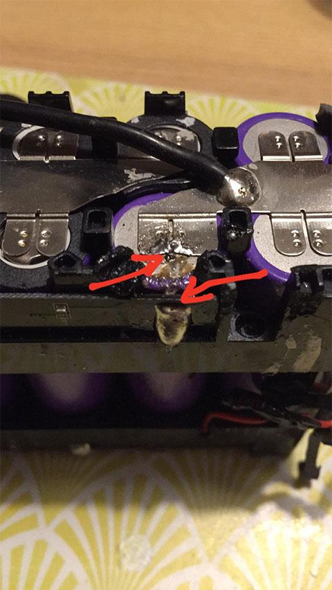

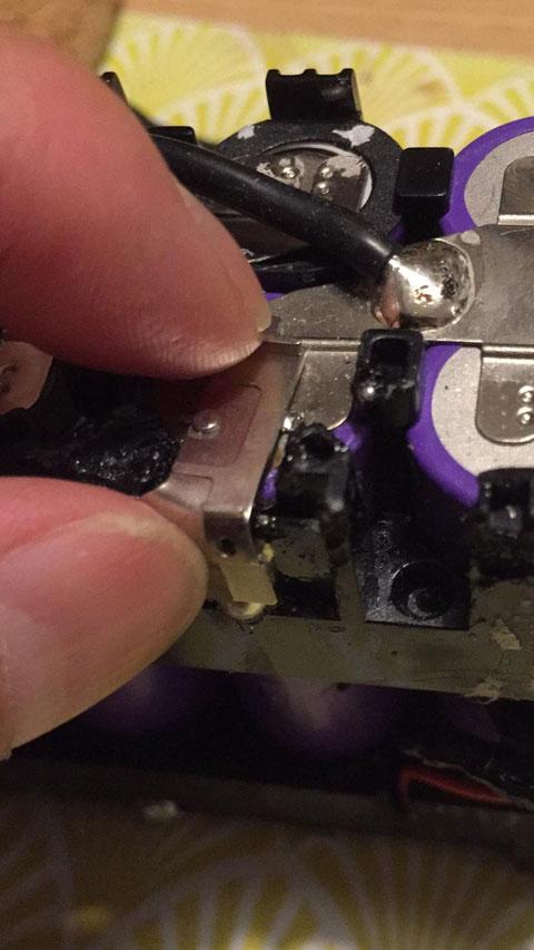

Un collègue m'a passé une m365 avec une batterie dont une patte metallique était cassée.
Elle avait été ressoudée tant bien que mal. J'ai nettoyé puis ressoudé une petite plaque de metal pour refaire la jonction.
Après cela j'ai rebranché la batterie sur la m365 et remis en charge. Je vois déjà que 3 voyants sur 4 sont allumés.
L'appli Xiaomi Home m'affiche alors 95% de batterie, celle ci n'avait pas été rechargée depuis plus de 2 mois. Donc elle semble en bonne santé.
Après une nuit de charge l'appli m'affiche 100% de batterie et des valeurs qui me semblent plus que correctes (voire trop ?) : 41V, 7804mA ...
Je décide de l'utiliser, tout se passe bien sauf qu'au bout de 500m un voyant s'eteint, 1km 2 voyants. Je checke avec l'appli : 37% de batterie.
Je décide de faire demi tour et après même pas 4kms la panne sèche.
A votre avis, un faux contact ? Un mauvais remontage ? Une batterie qui semble en bonne santé mais qui ne l'est pas malgré les chiffres ?
