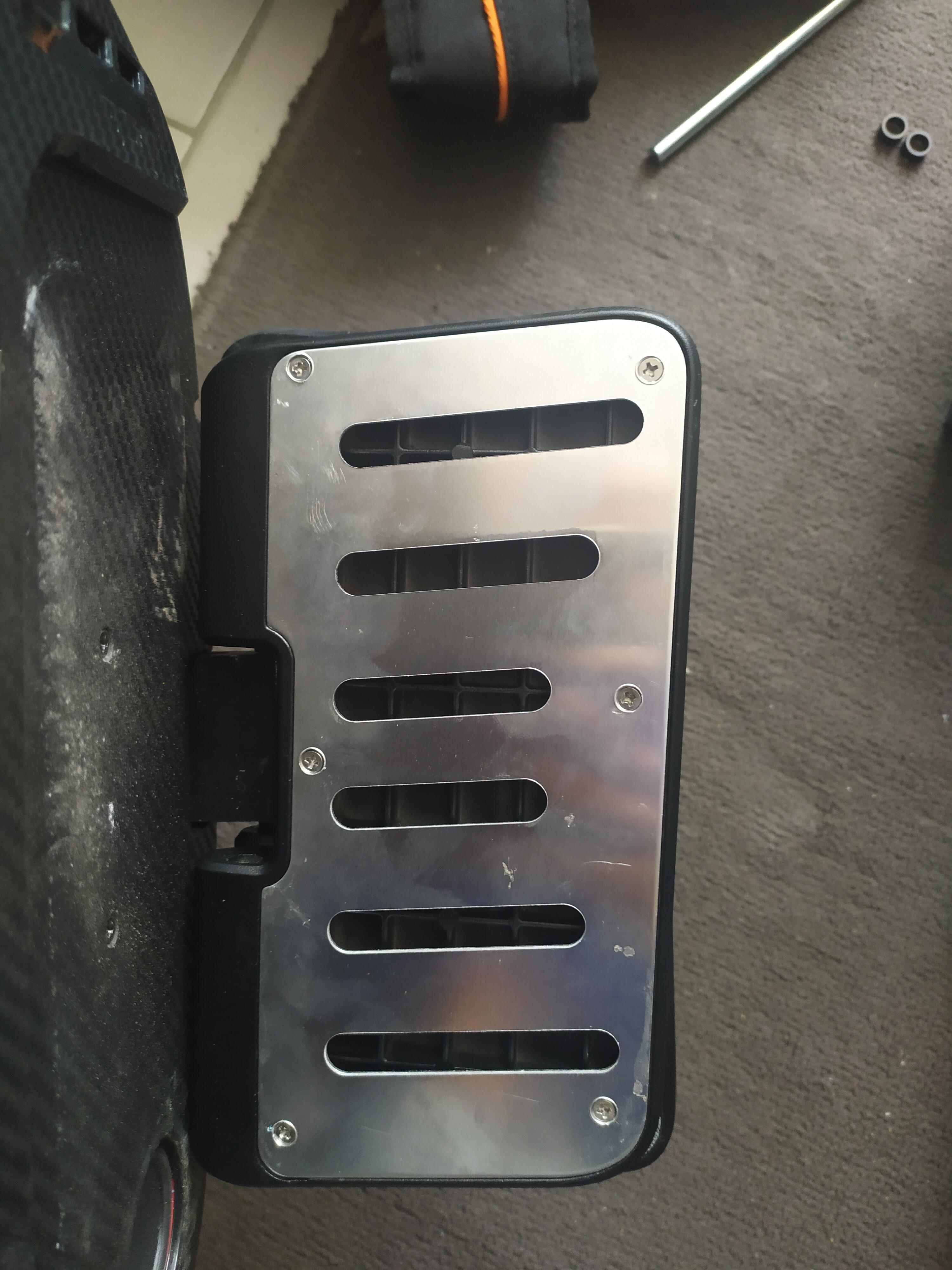

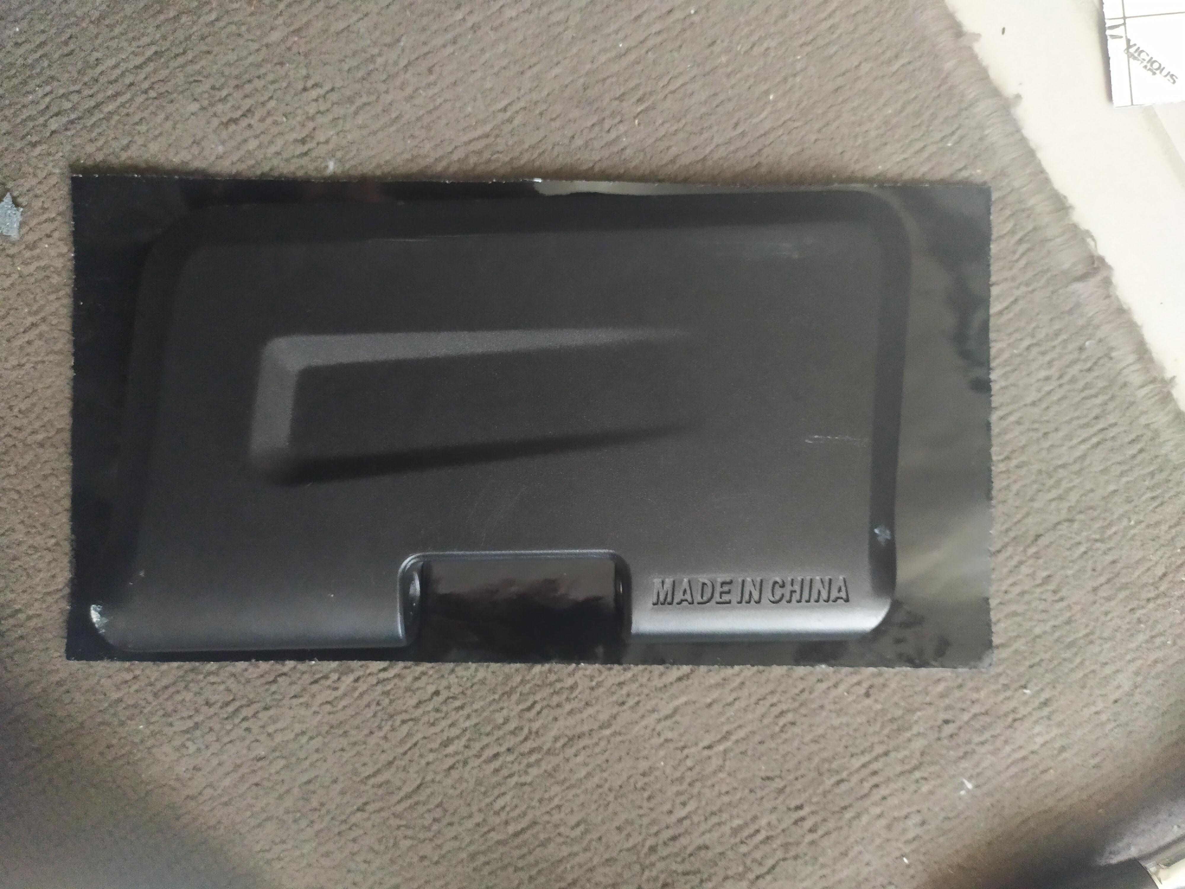

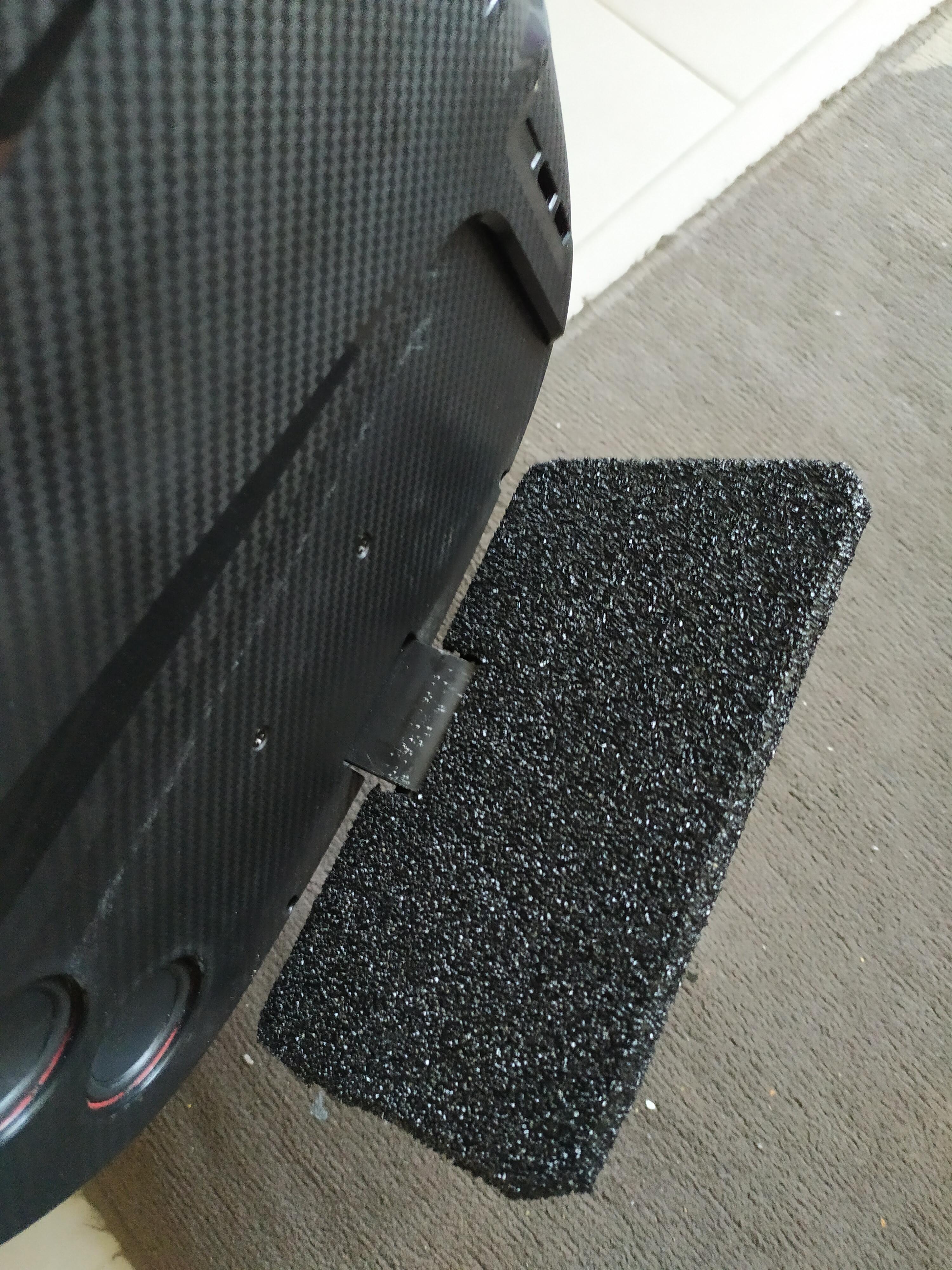

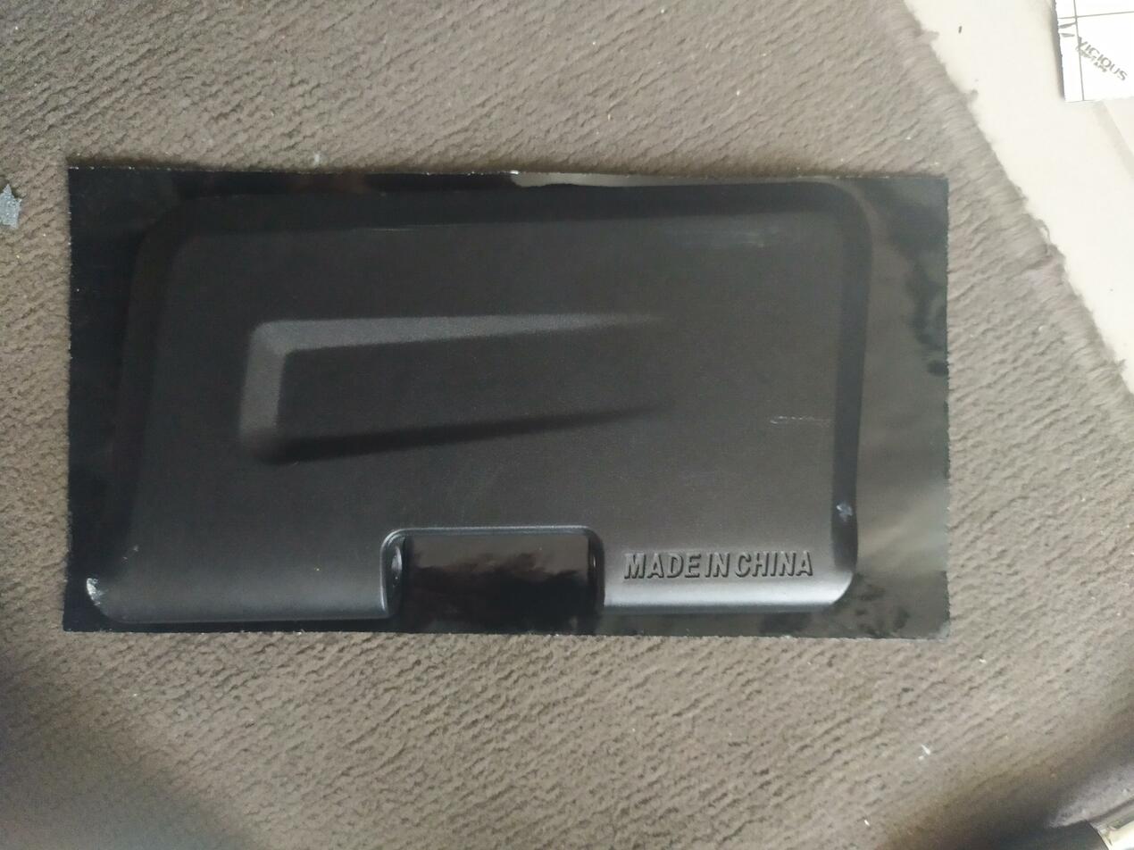

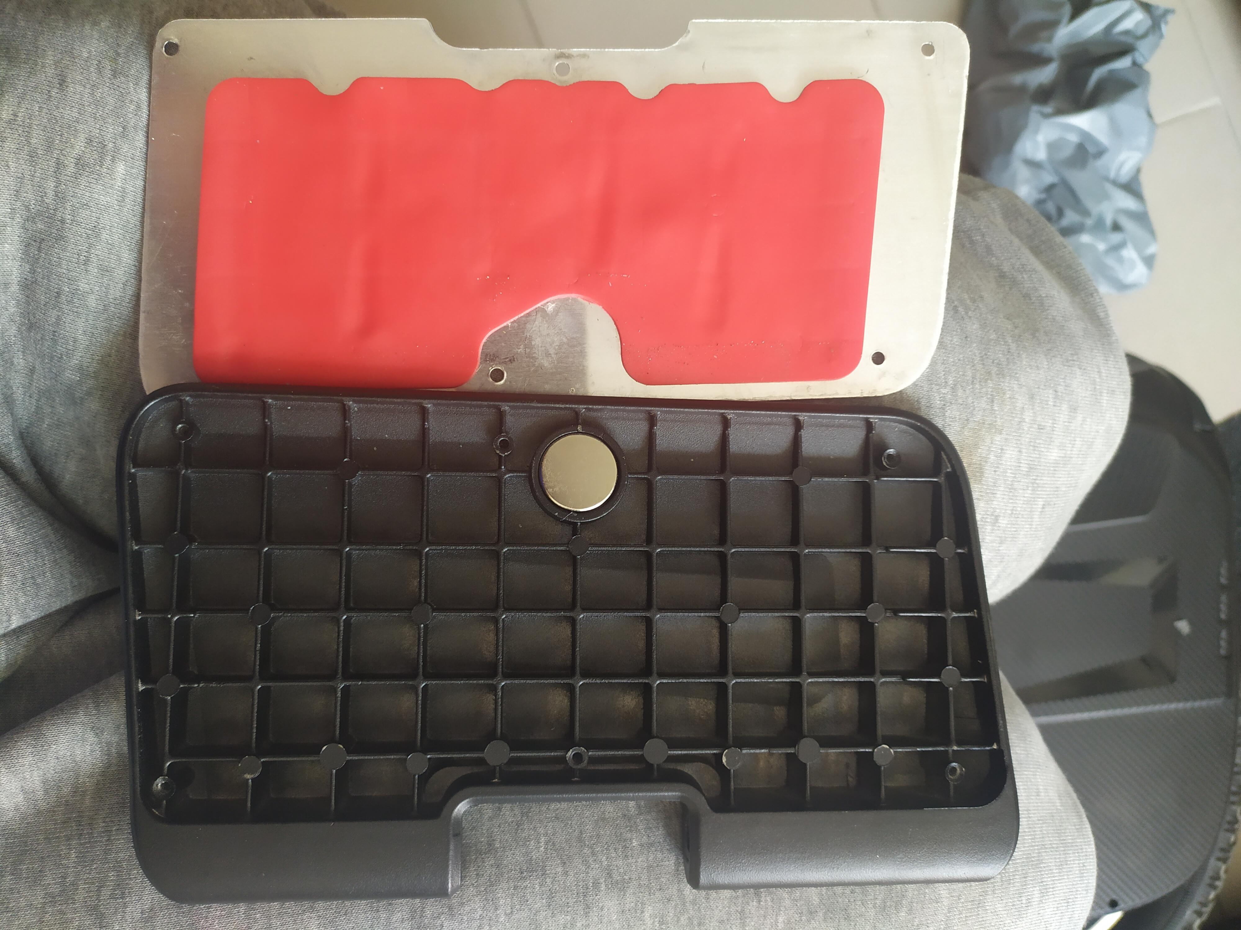

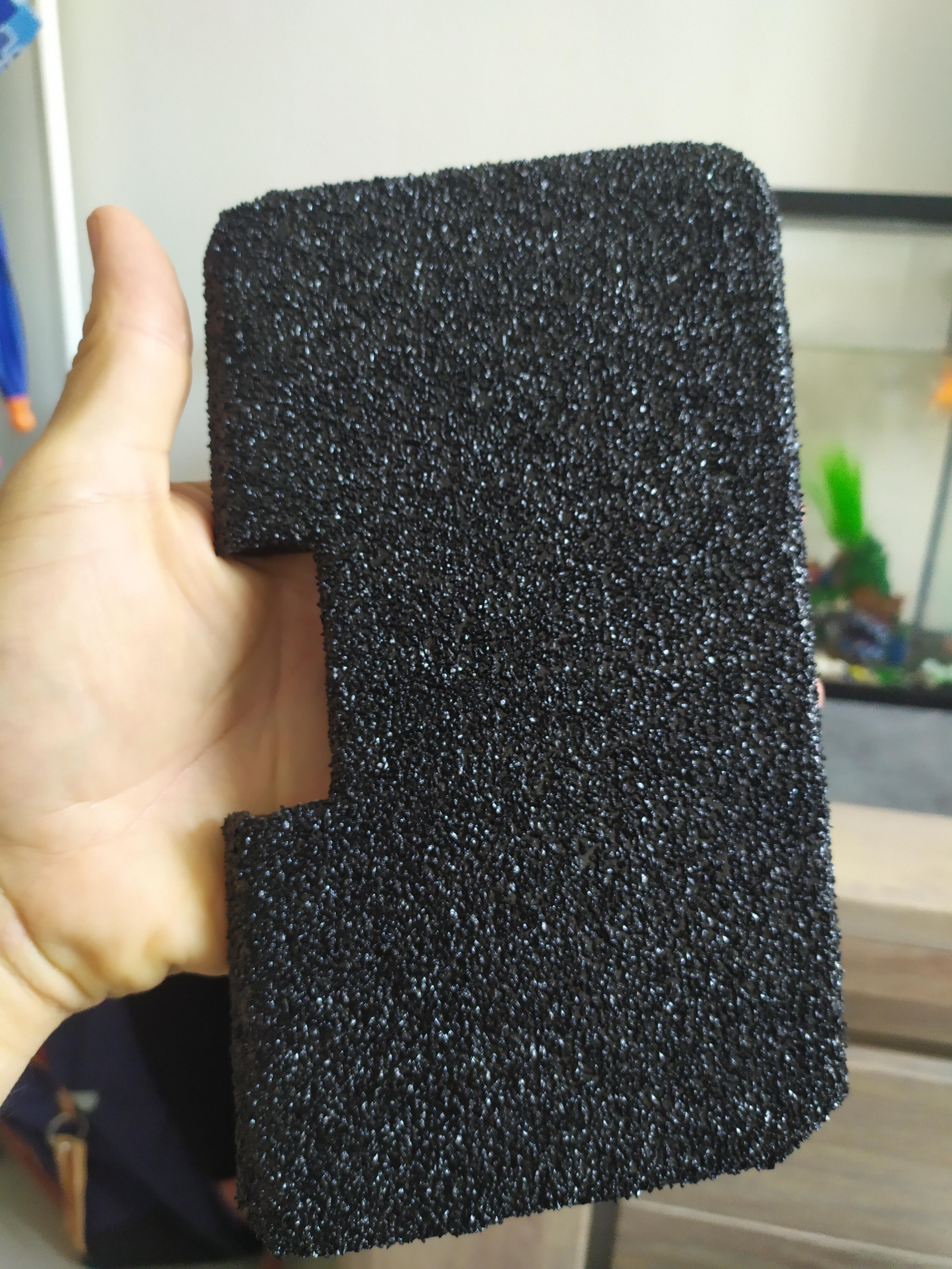

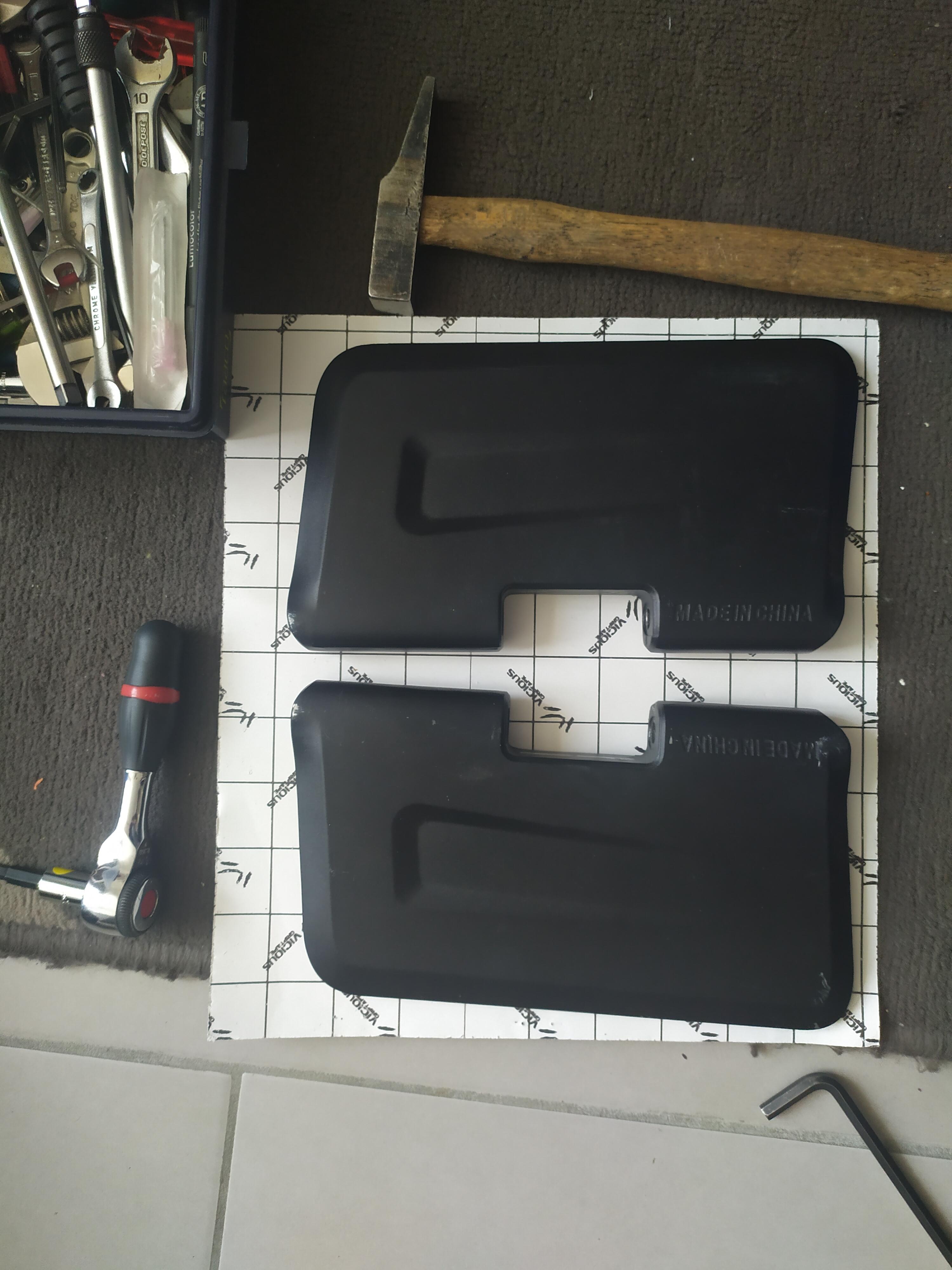

Édit : mise en place des méga pads custom en 2mn .
Ça fait du bien 😑👍

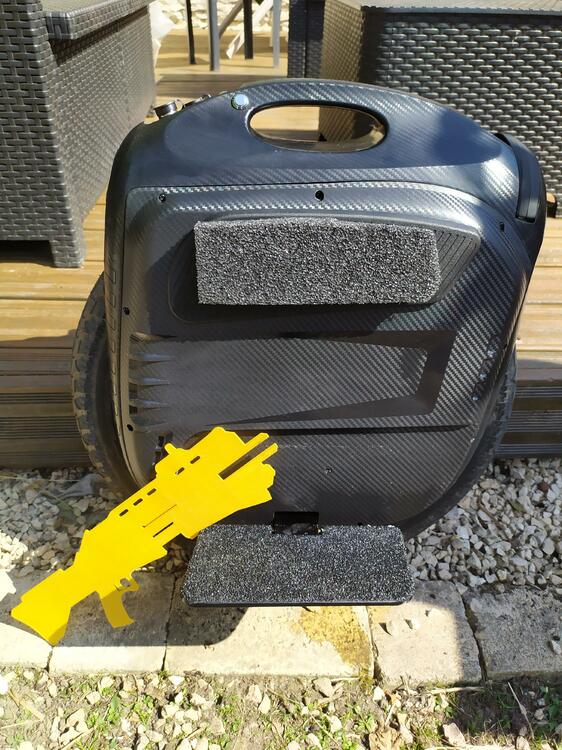

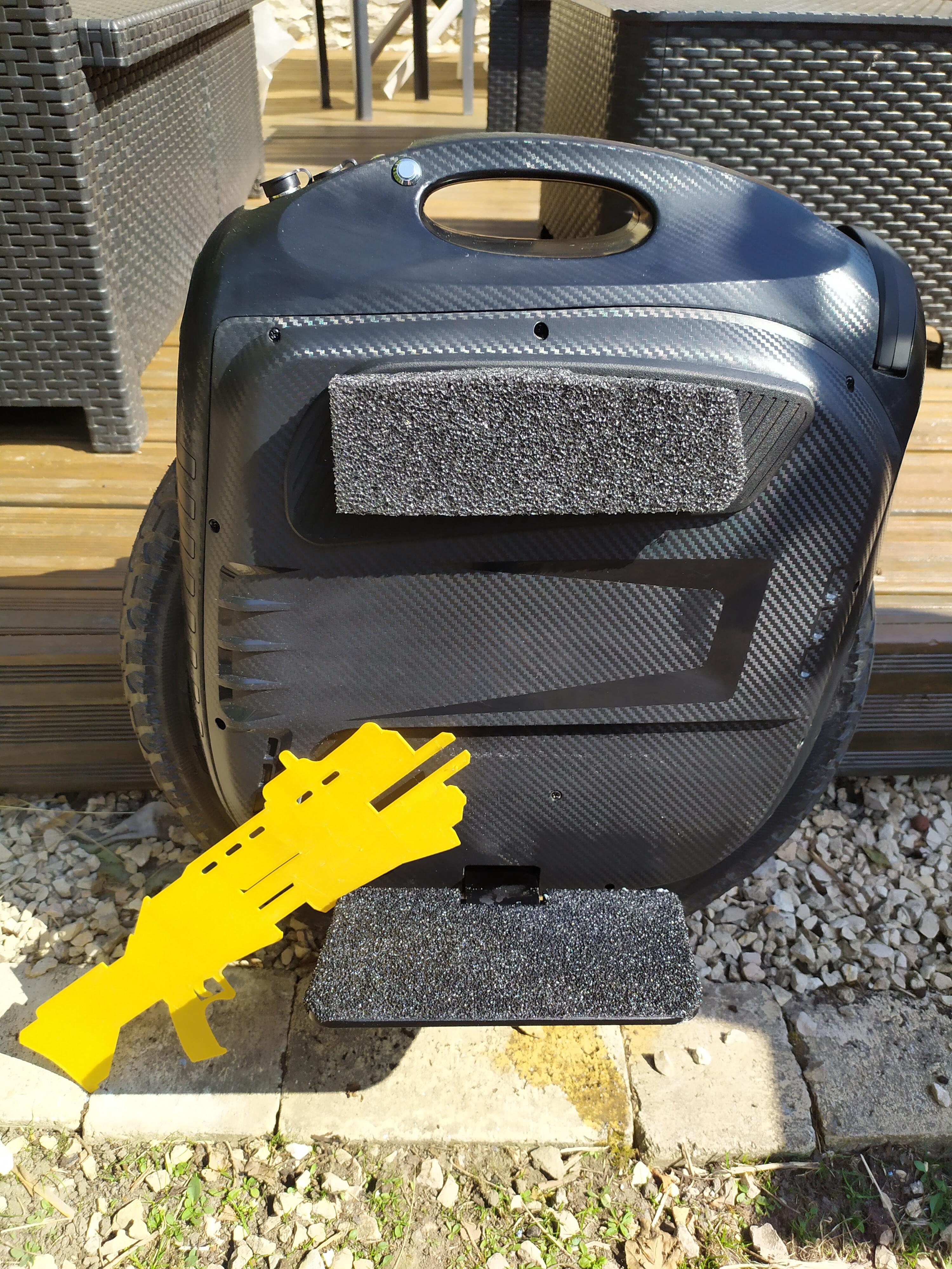

Et mise en place des grip testé dans le jardin miné et ouf je saute plus ça grip fort.

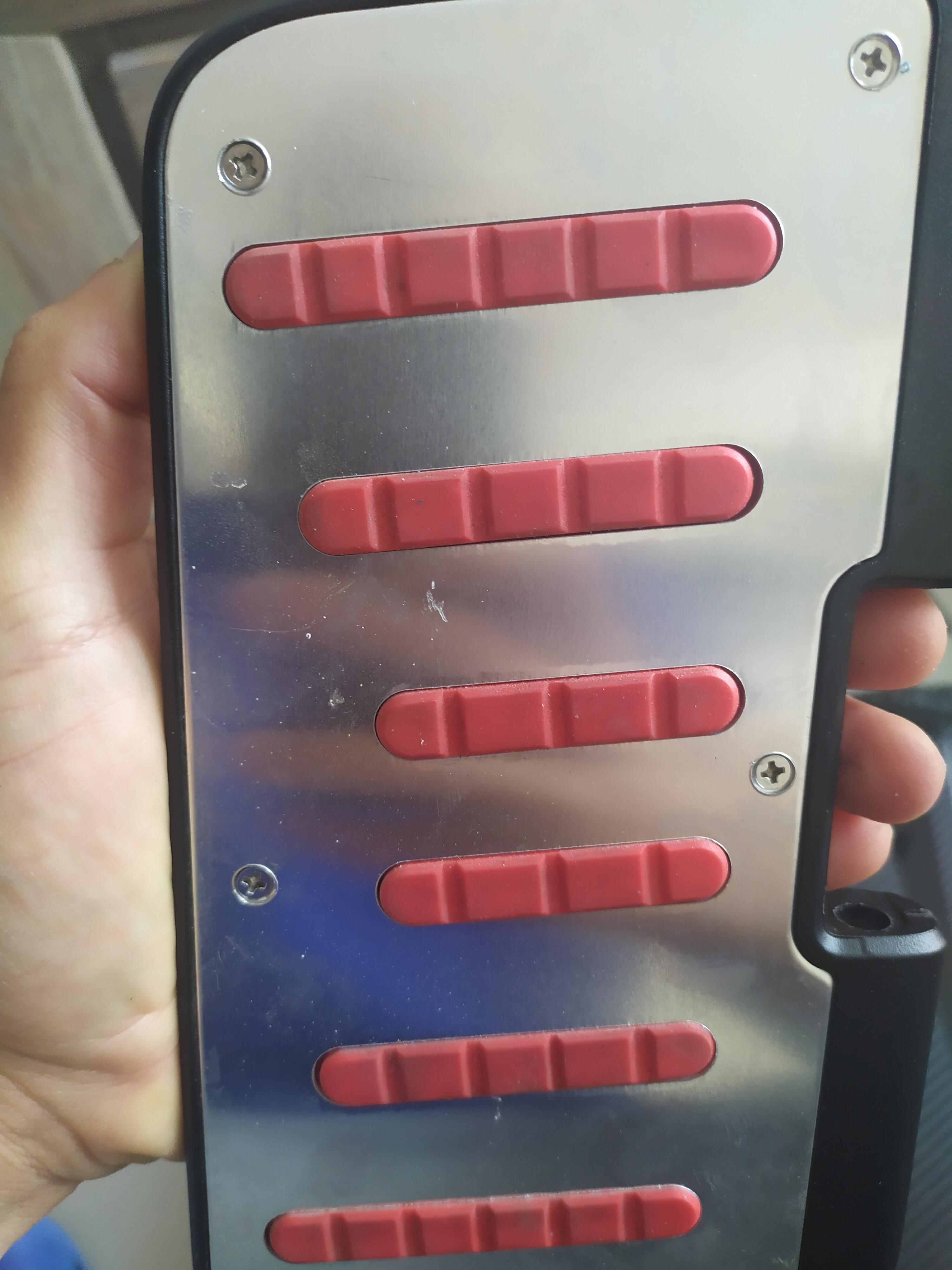

Invertion des pédales la c'est encore plus de confort 😊😌😇 rien a voir 👀

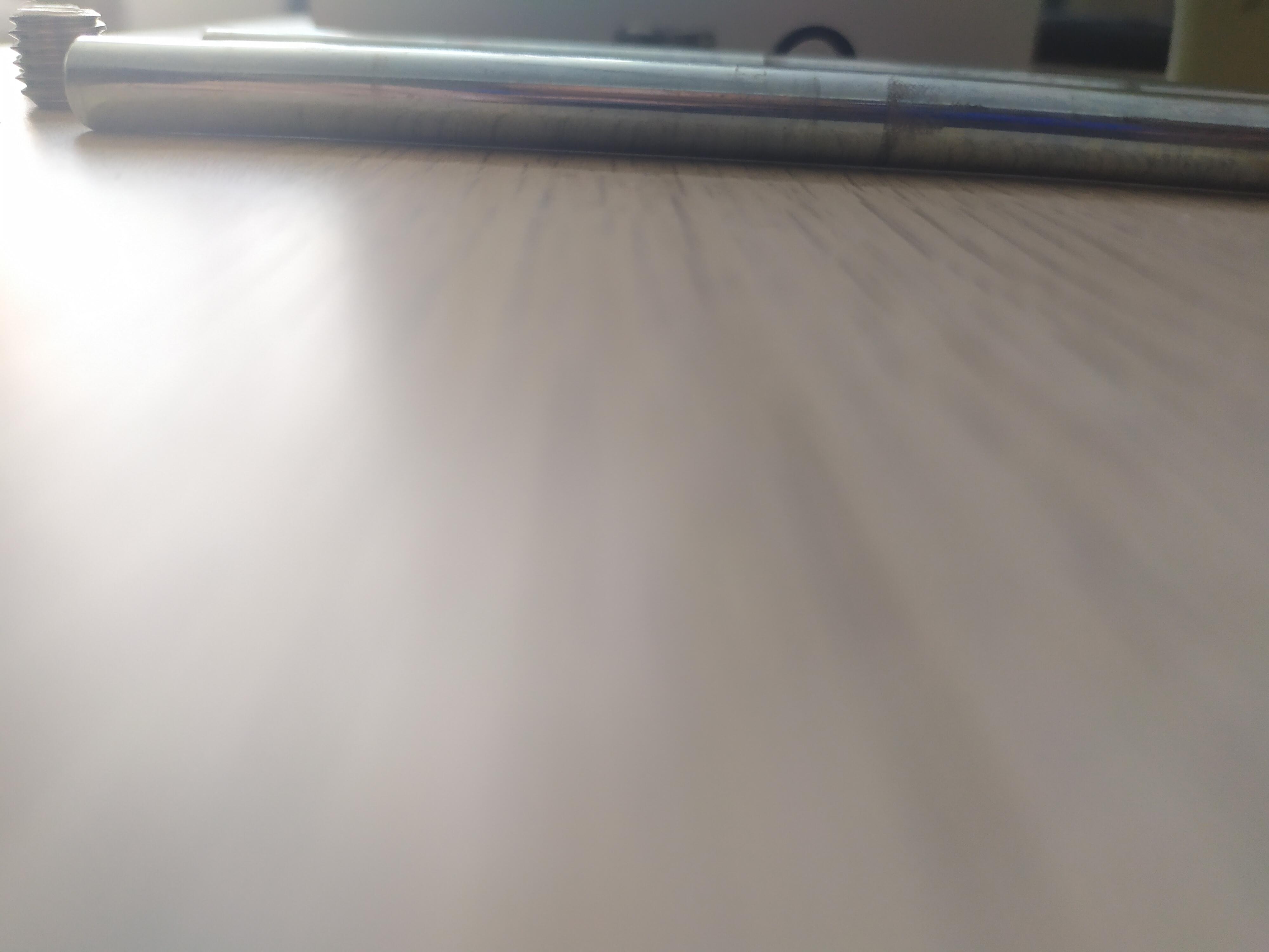

Sur les deux axes pédales un est légèrement bombé .

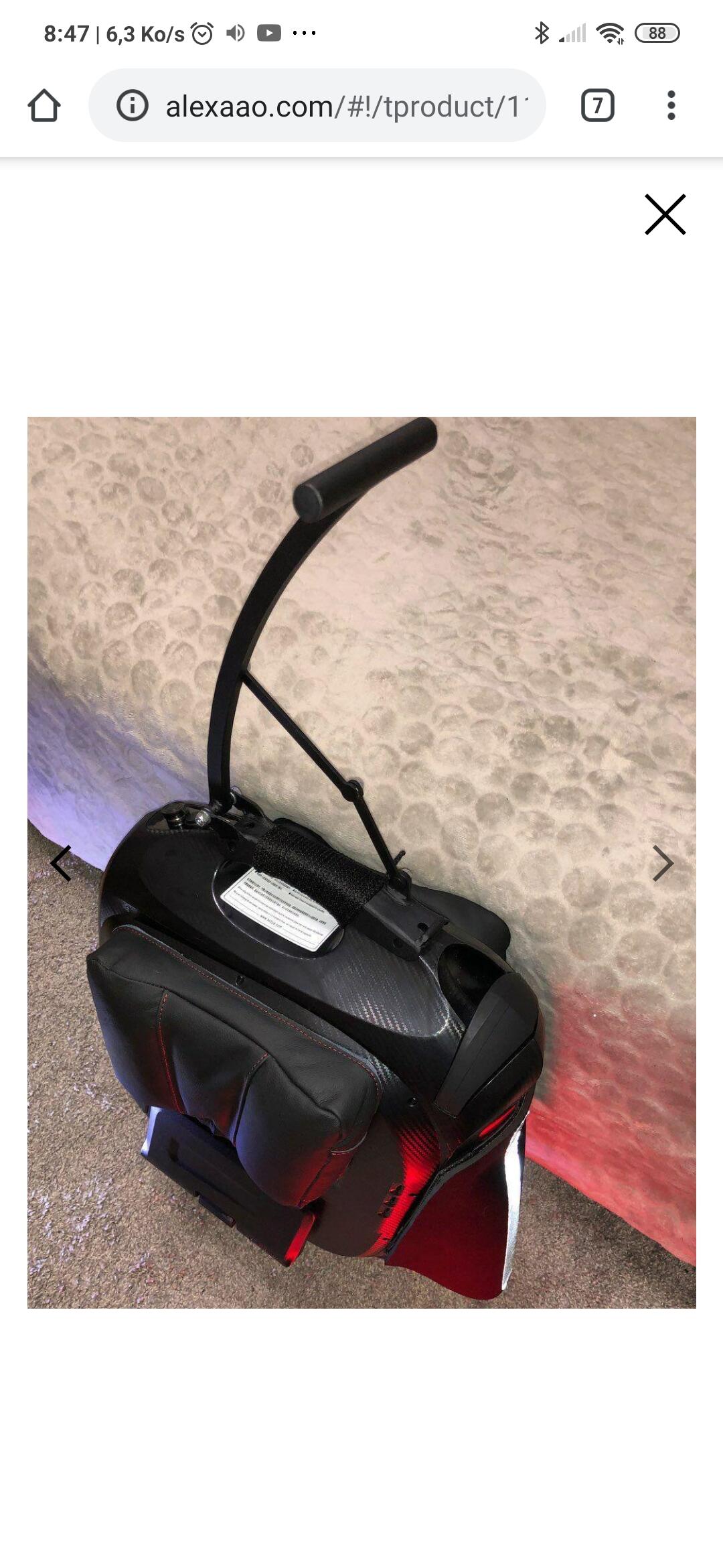

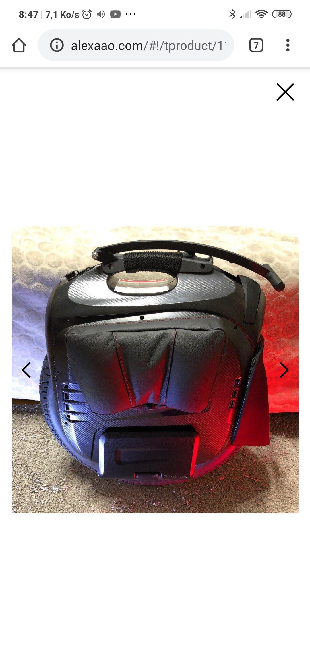

coussin bien pratique
trolley qui se monte sur la poignée
Modifié par westindiis

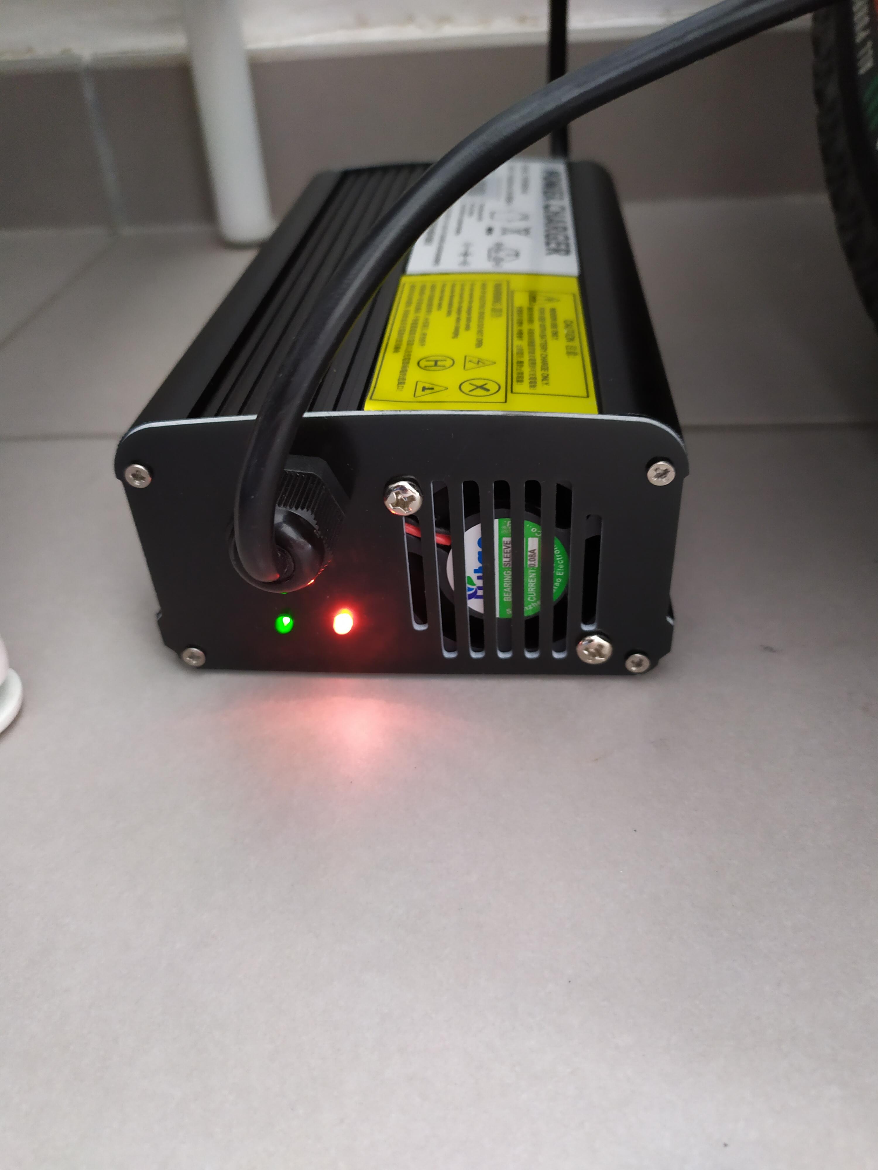

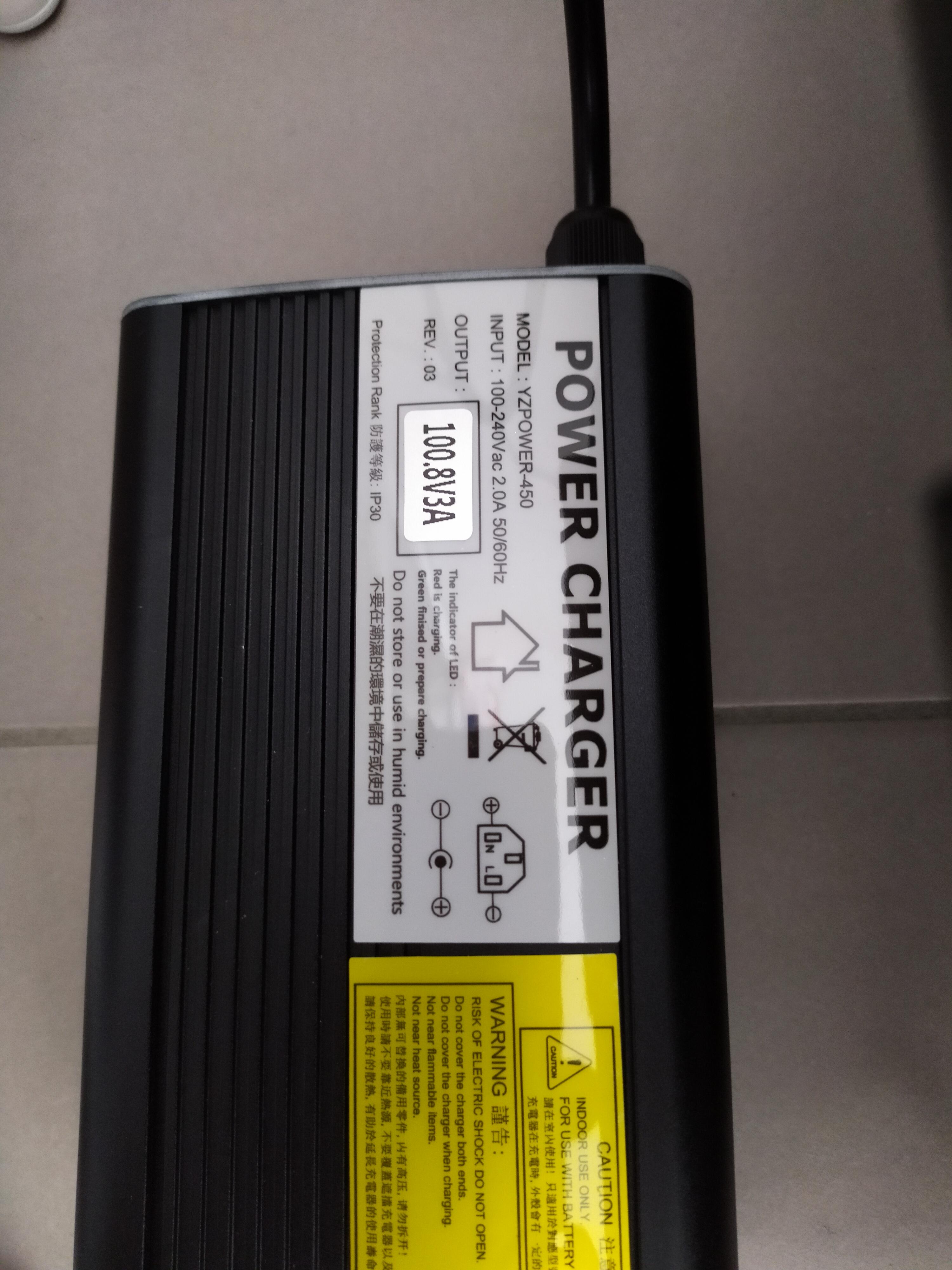

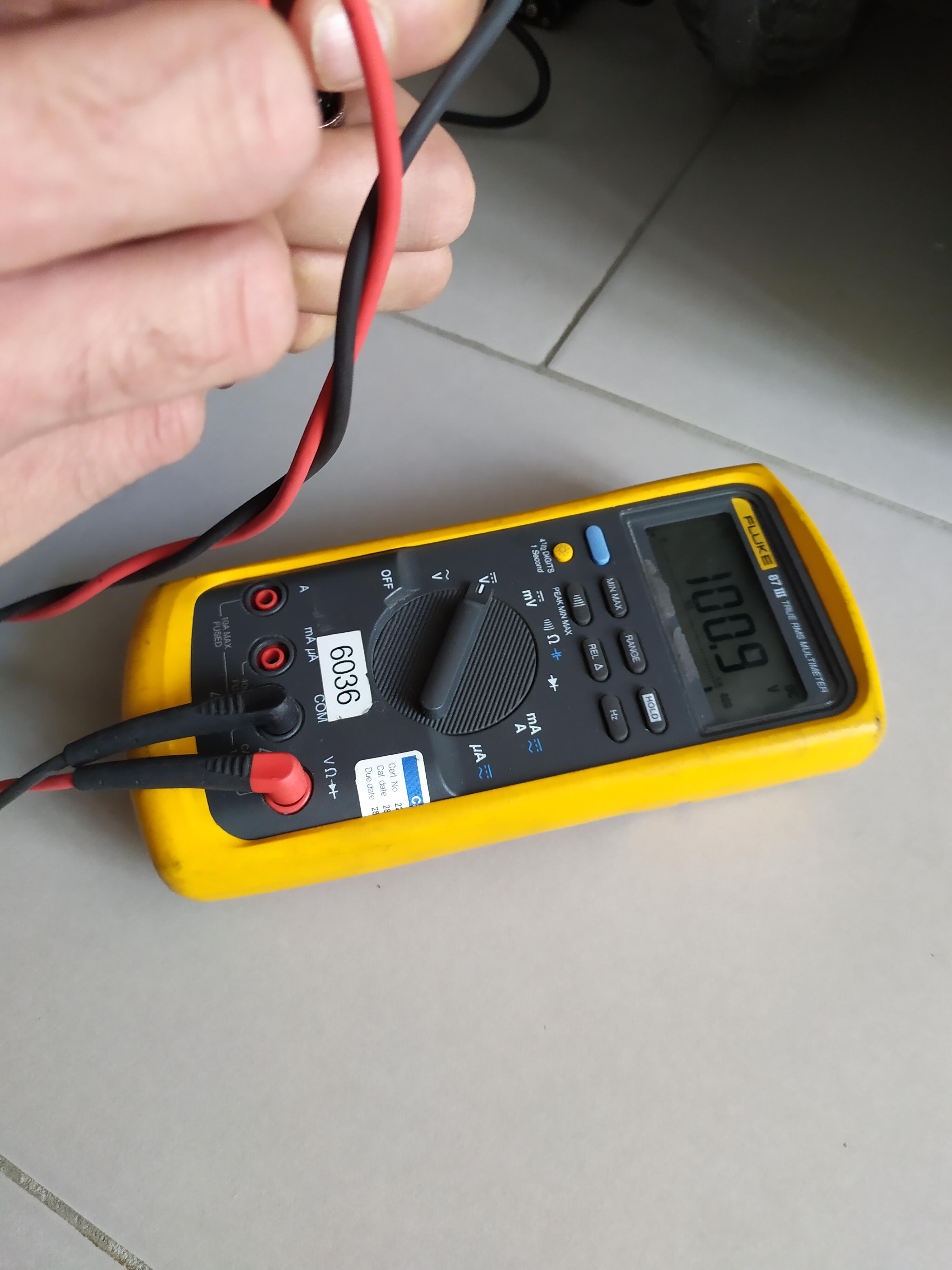

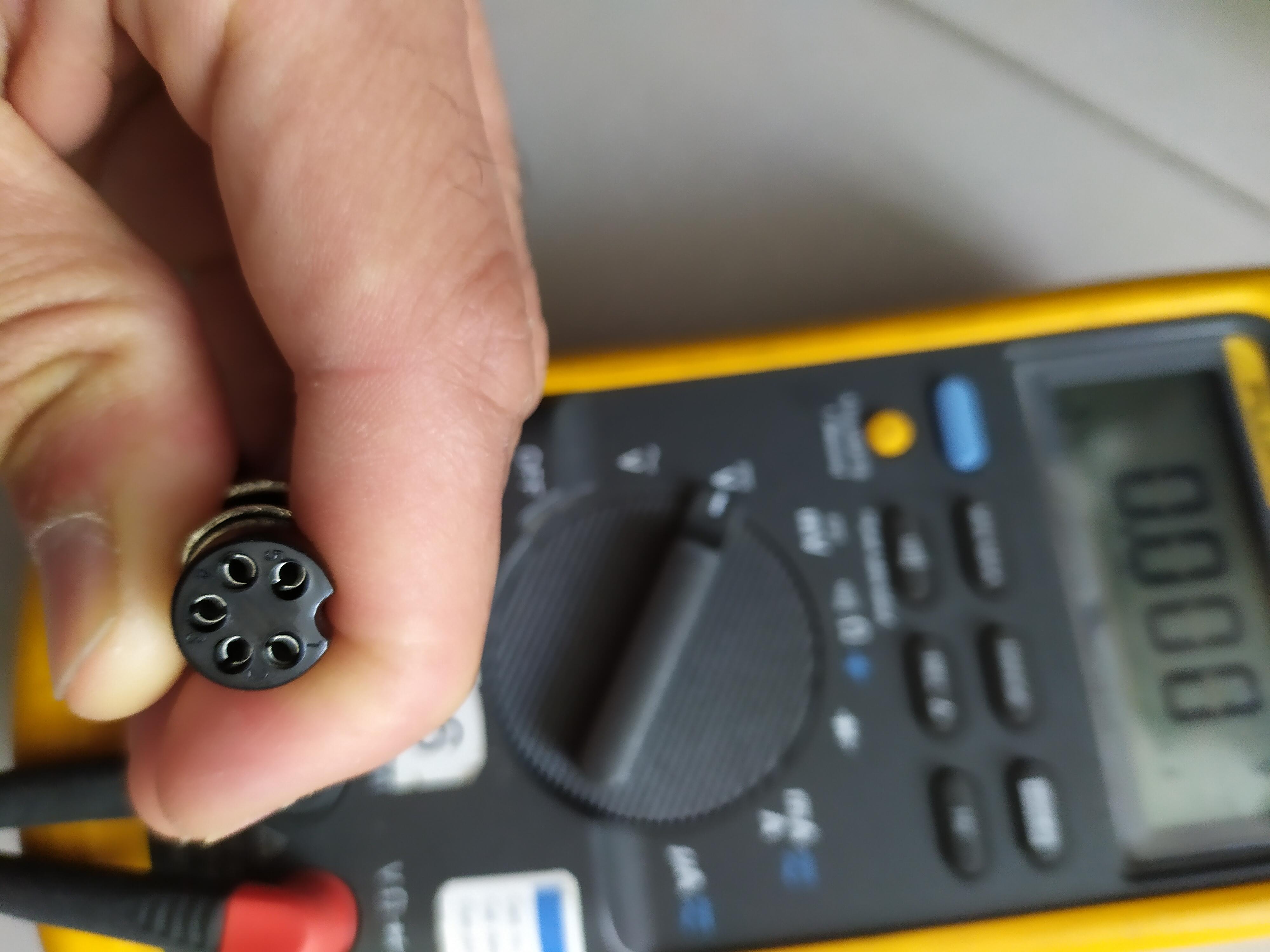

Hello chargeur bien étalonné, vérifier avec Multimètre étaloné
Borne 1 et 5 - et plus

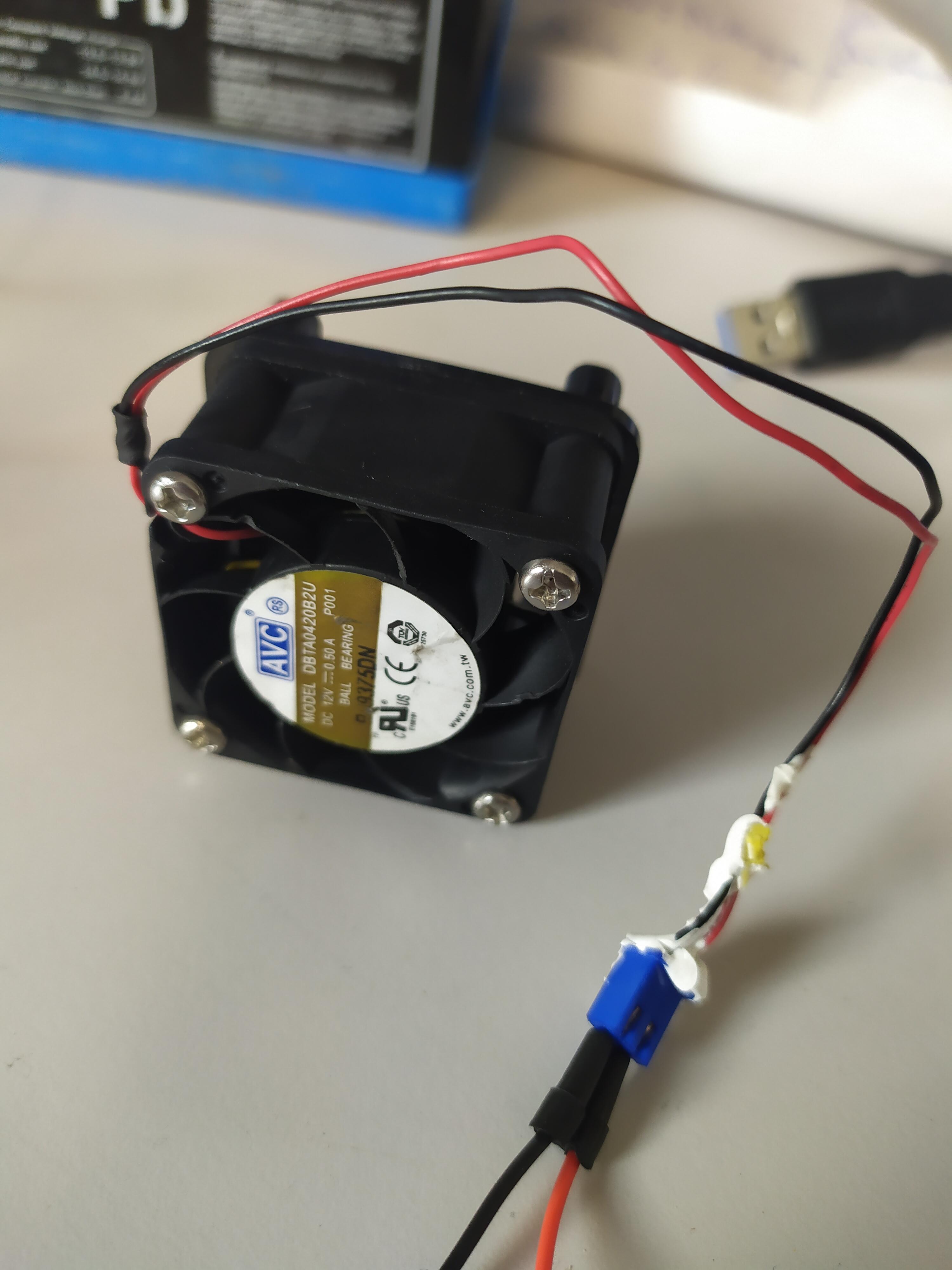

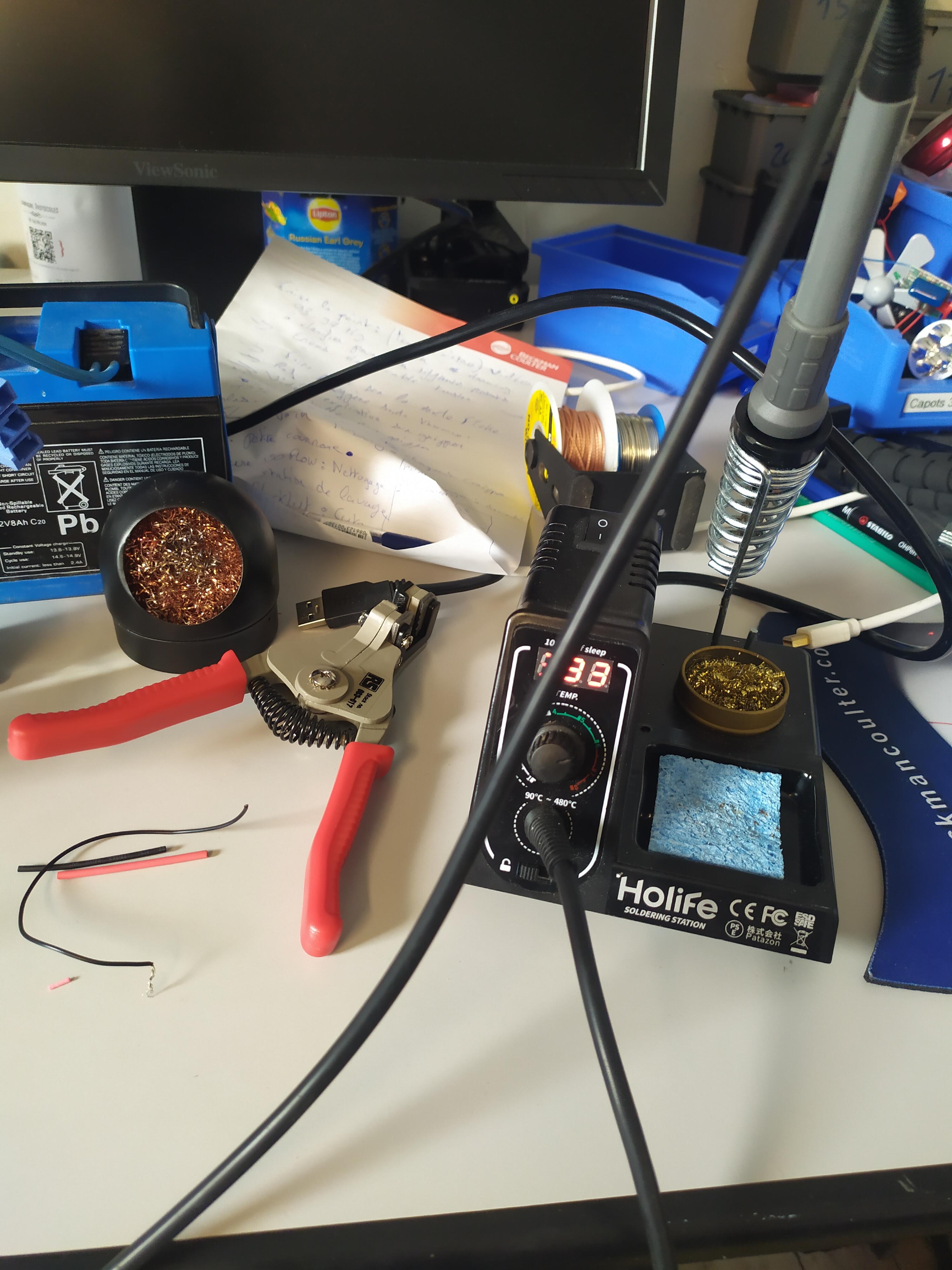

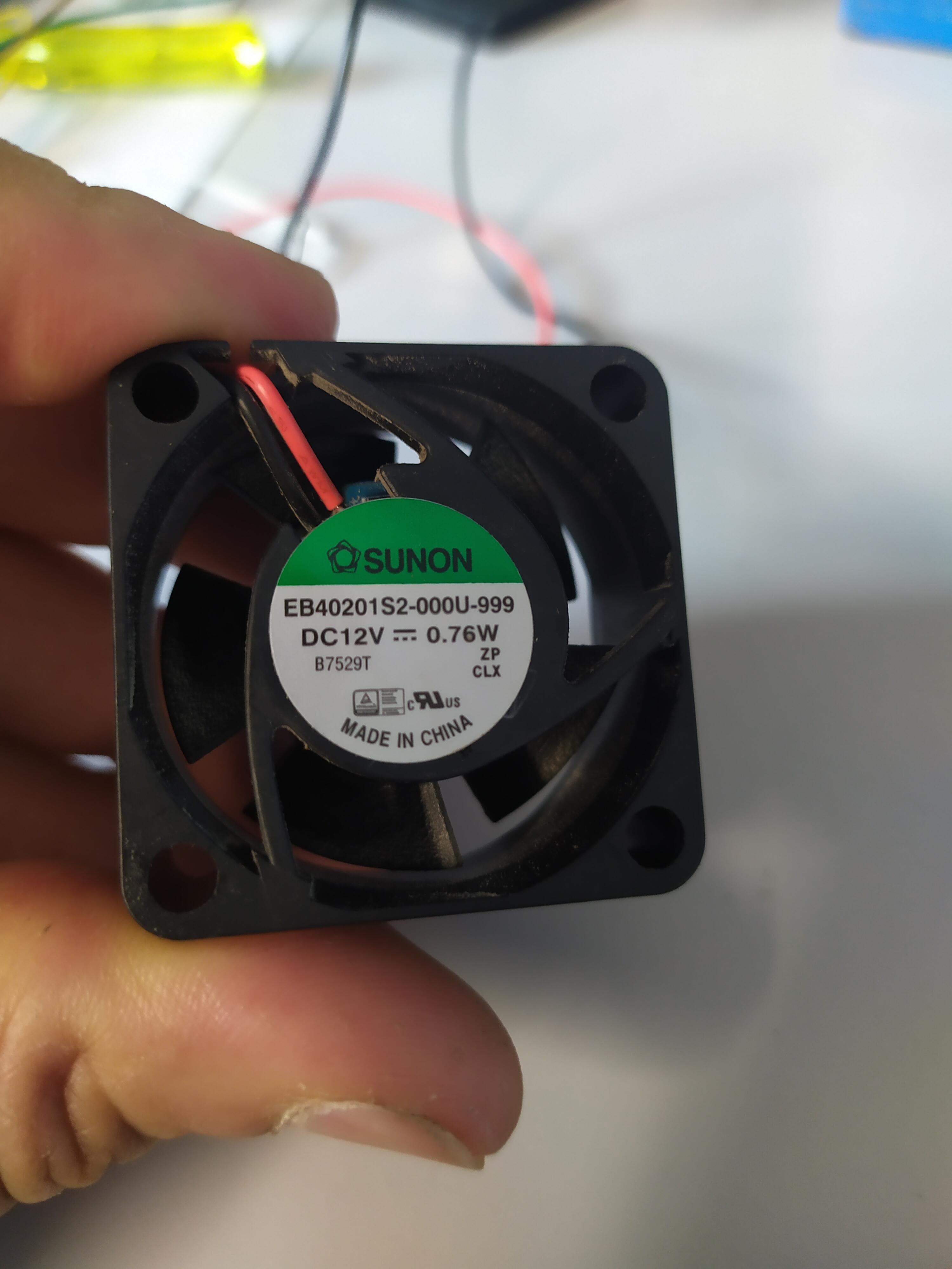

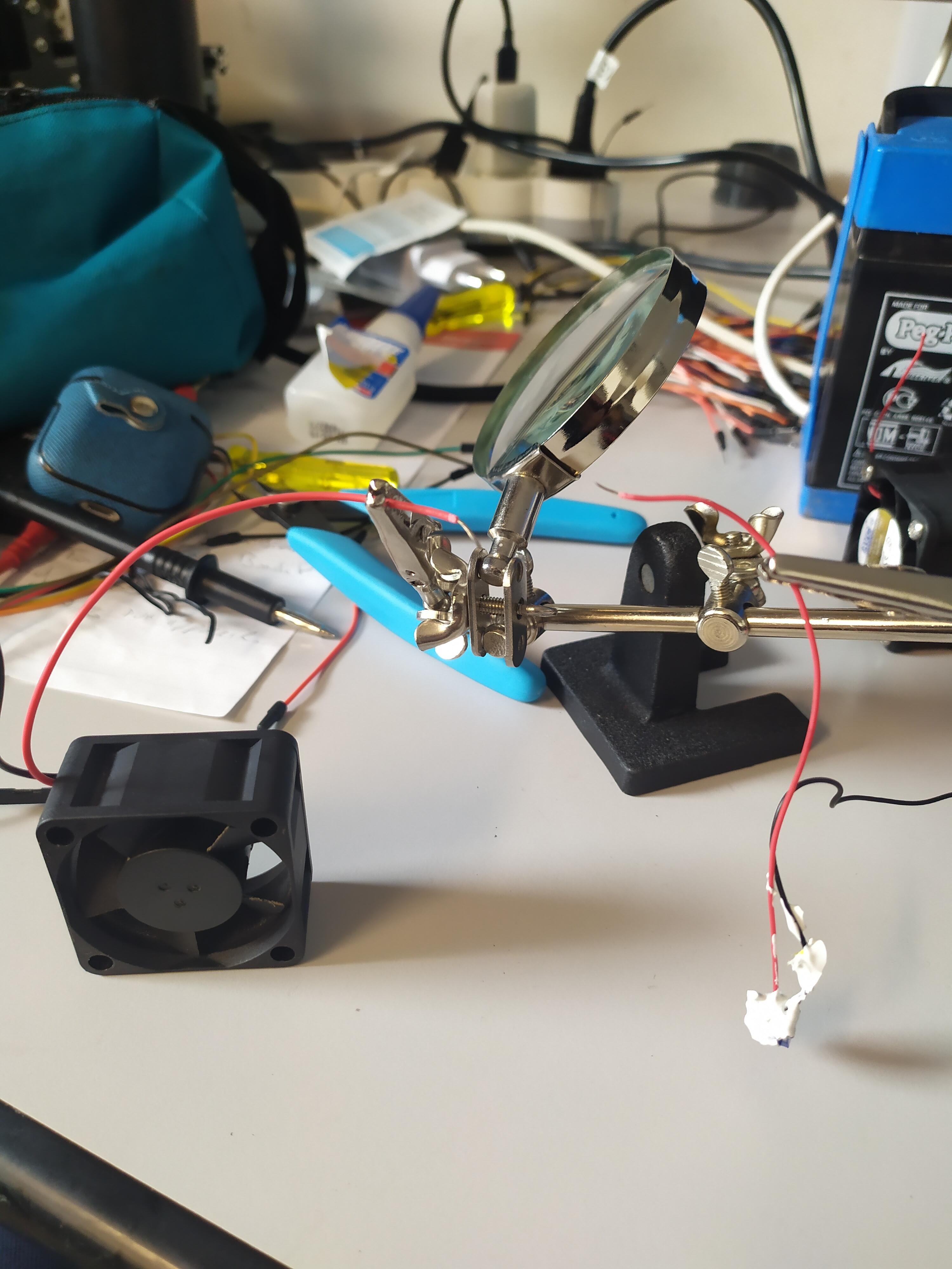

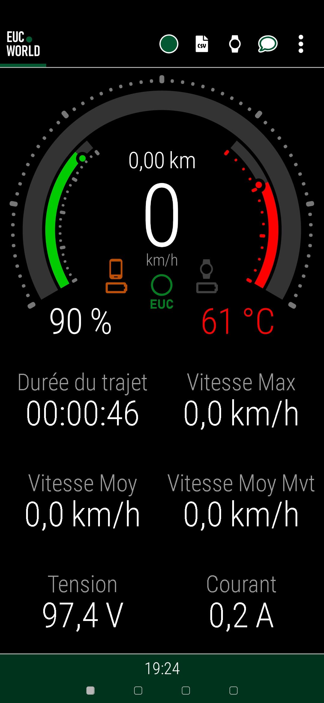

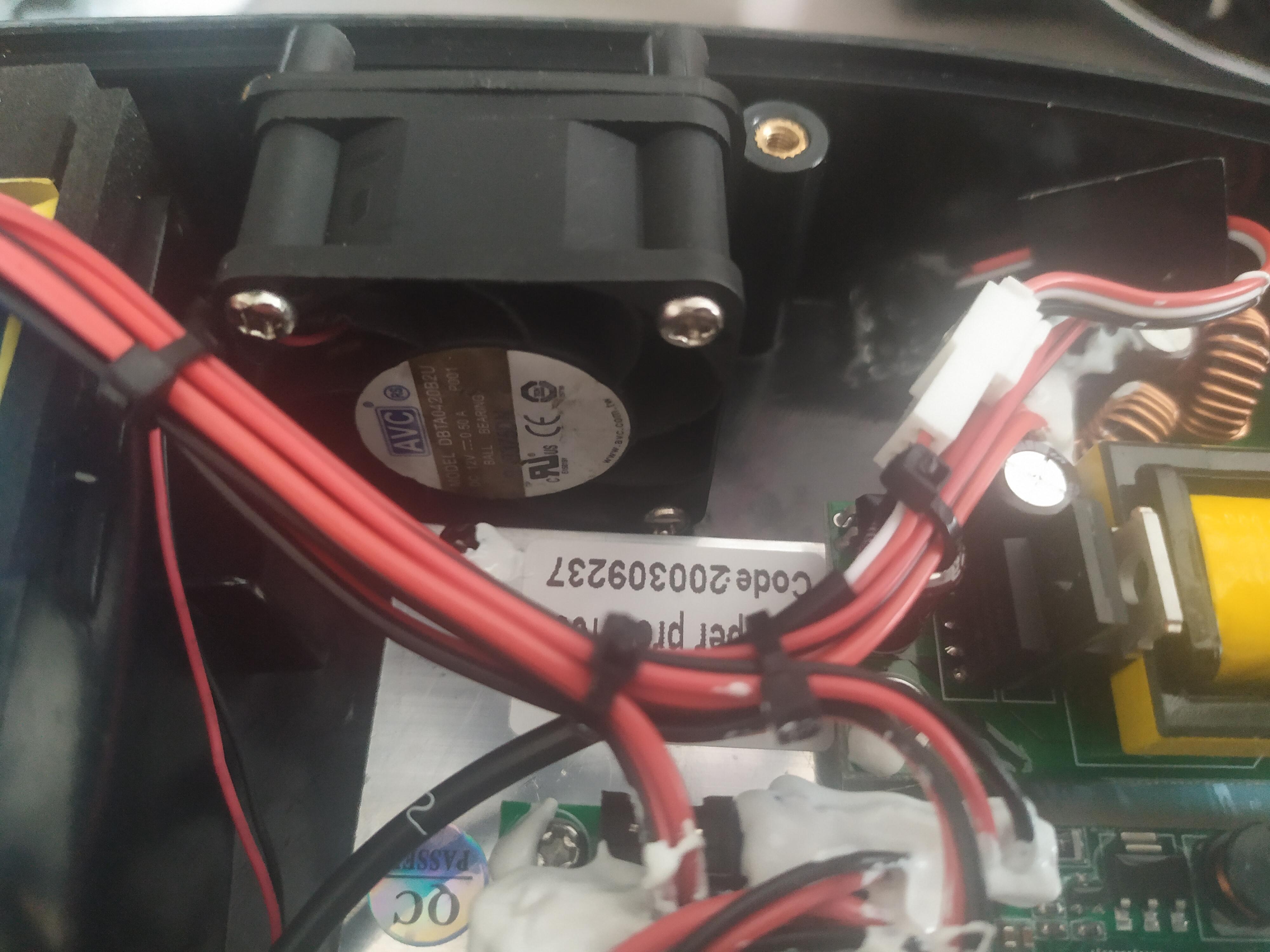

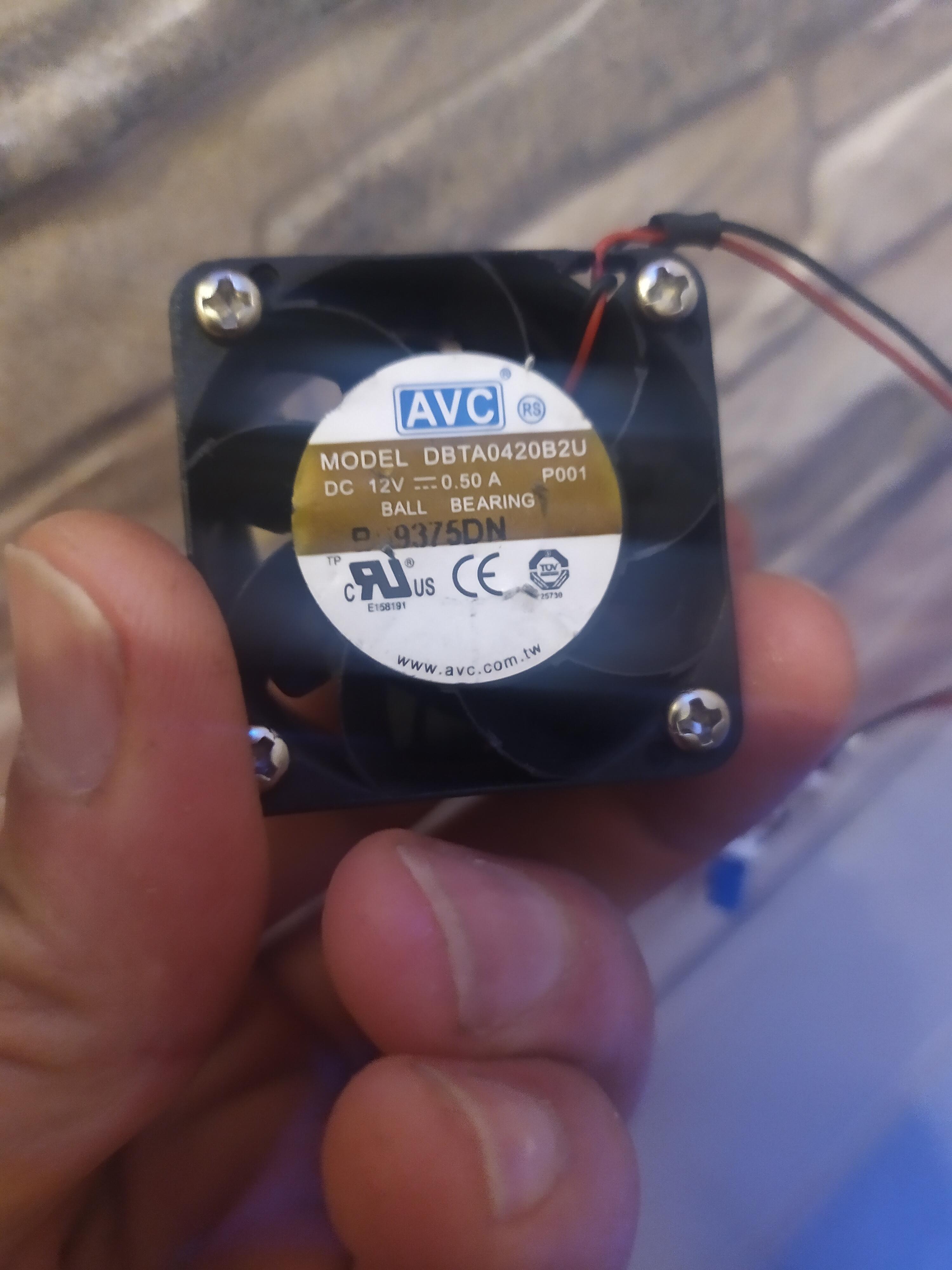

Hello quelques news après des petites sorties, problème de température relevé par l'appli euc world à 60 degrés j'ai donc ralentis mais ça baissait pas la température et pourtant j'entendais le ventilo...

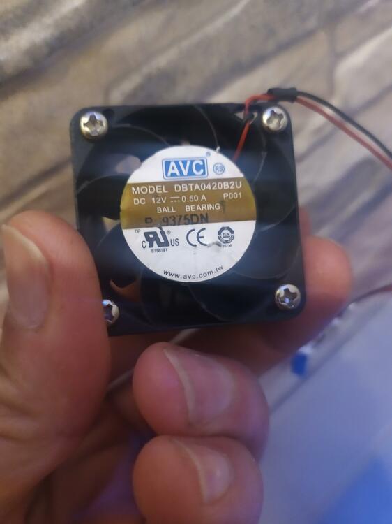

Je décidé d'ouvrir aujourd'hui et chauffé au sèche cheveux le ventilo ne bronche pas.
Au final j'entendais le ventilo mais du phare.
Je démonté le ventilo de la carte mère et le branche en direct :verdict HSHS. . .
Je change le ventilo en stock que j'avais même dimension et spec.
Après test la roue dépasse pas les 40 degrés.
