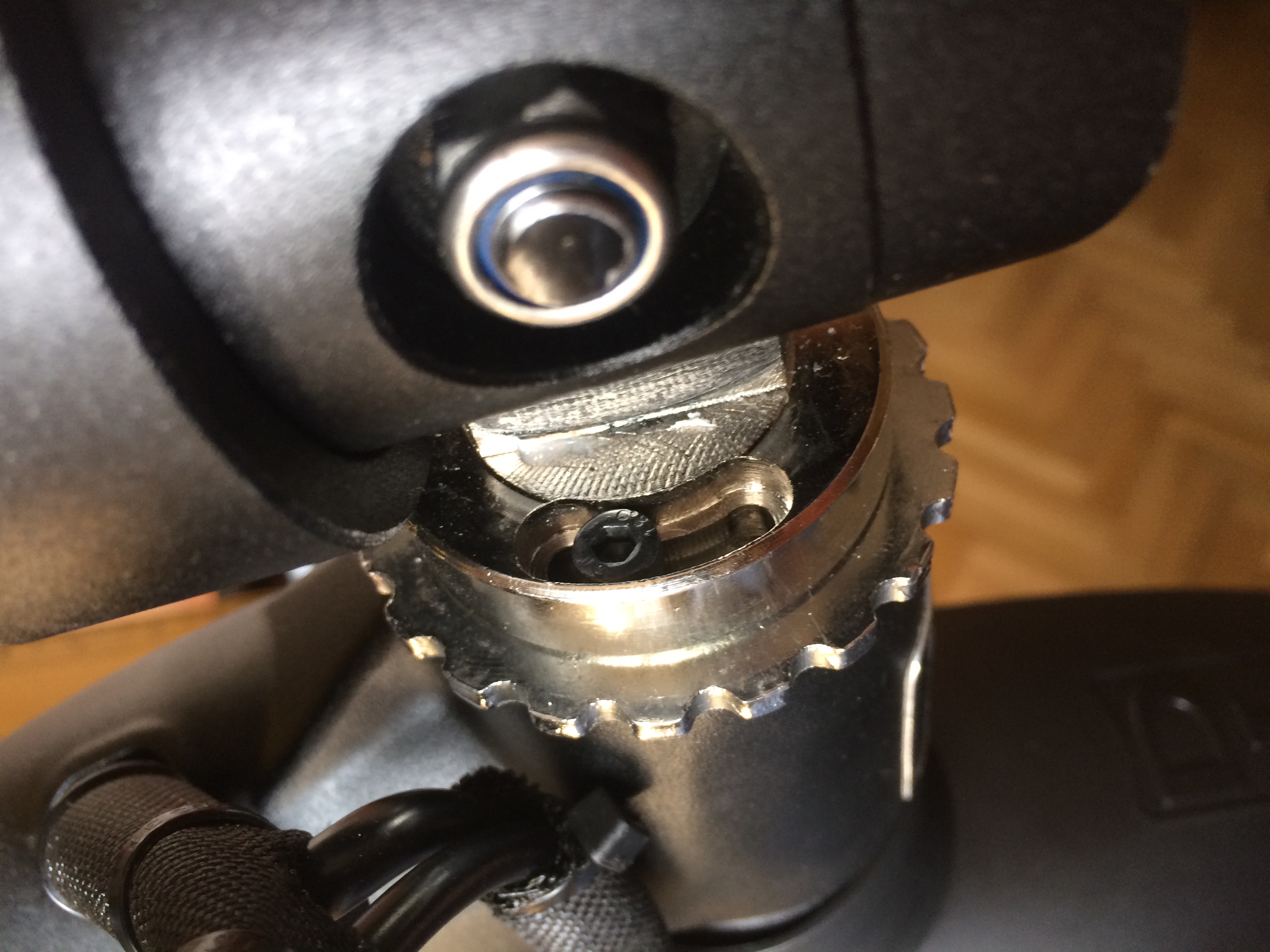

@Wapmp merci et ensuite tu enlèves la grosse pièce sur la couronne c'est ça? j'ai essayé de l'enlever hier mais je n'ai pas réussi :(
C'est normal elle doit être collé comme la mienne, c'est le seul moyen qu'ils ont trouver apparrement pour bloquer la direction ?, tu prend une clé btr tu l'insert dans le trou de la pièce et tu tapes de chaque côté debas en haut sur la clé btr pour faire sortit la pièce, attention veille bien a retiré les deux vis qui retiennent la couronne si non tu va casser les filetage et la faudra changer carrément l'amortisseur avant ? voila

à l’instant, Wapmp a dit :
Merci :) cette pièce est juste insérée ou elle est vissée?
à l’instant, babaji a dit :
Non juste insérer, mais n'oublie pas de retirer aussi la grosse vis m10 qui est en dessous la ou il y'a le pare-boue
@Wapmp Je pensais que les deux goupilles étaient nécessaires, j'avais cru comprendre que celle fendue était initialement dans la trott mais qu'elle prenait du jeu et qu'il fallait mettre ensuite une cylindrique pour bloquer le jeux mais toujours la fendue pour qu'une pièce soit maintenue, tel qu'est son rôle pour des plaquettes de frein par exemple, en fait dans la colonne de direction il n'y a que la cylindrique c'est ça ? et rien dedans ?
Il y a 2 heures, Riendautrafair a dit :
Oui il y'a que la cylindrique dedans qui fait chez moi 2m dans un espace libre de 1.5mm de chaque côté cest pour ca que le guidon bouge car la grosse vis m10 se dessere avec les vibrations et la traction

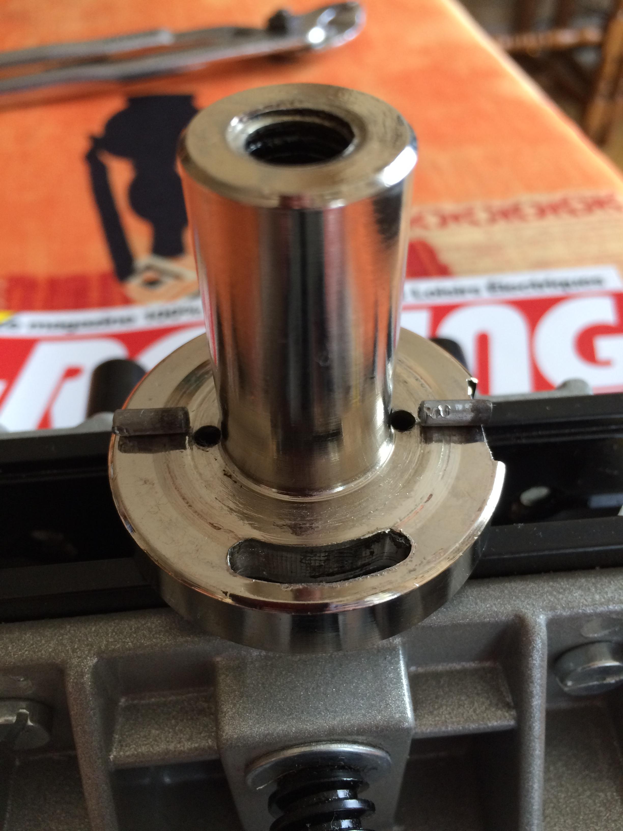

Salut a tous,
Bon voila, je viens cet après-midi de justement m'occupé de ce petit soucis de goupilles trop petites et qui entraine donc un défaut
de paralaxe guidon/roue avant, après reperçage des trous et montage d'un goupille de 5 mm (en vérité) réalisé dans un taquet pour
étagère de placard qui rentre dans la contre-partie une fois la platine de pliage remontée. Le souci pour moi, c'est que le percage des
trous d'origine n'ai pas parfaitement dans l'axe pour avoir le bon paralaxe G/R, c'est pour cela qu'ils posent des goupilles plus petites
pour corriger le défaut de celui-ci lors du serrage de la vis M10 (lors du serrage final !!! la platine/guidon se décale du fait du jeu entre
la goupille (male) et sa contre-partie (femelle), dans mon cas avant le remontage, je me suis rendu compte qu'elles n'étaient vraiment
pas dans l'axe désiré pour obtenir un paralaxe parfait (guidon de traviole). Donc pour corriger ce désaxage, ne pouvant plus retoucher
les goupilles j'ai opté pour une correction des 2 trous de vis qui traversent la colonne de part en part que j'ai agrandi a 7,5 mm pour
des vis de 6 mm, ensuite après le blocage final de la platine de direction/colonne et reprise du new serrage des 2 vis de fixation de la
colonne sur le Folding, j'ai annulé le désaxage G/R et c'est nickel et bien d'équerre now !!!!! y a plus qu'a bloquer ces 2 vis de M6
et c'est OK c'est parfait. En fin de compte maintenant, j'ai plus de jeu au niveau des goupilles, mais faut bien que je récupère quelque
part ce jeu (trous plus grand dans la colonne) comme les trous de percages des goupilles sont de traviole, ils entrainent cette anomalie
de paralaxe G/R sur nos Trotts tout modèles confondus !!!!!
Chaque Trott a ses défauts et tolérenses d'usinages, je doute que d'autres personnes on pas eu les mêmes soucis. Enfin voila c'est réglé
tout est rentré dans l'ordre.

Produit lustrant sur les pneus, c'est pas dangereux ça, pour la goupille je l'ai fait, le 4mm ne rentre pas, le 3mm rentre sans devoir percer juste en écartant la goupille fendu et la mettre sur la goupille de 2mm car j'ai messurer au pied a coulisse, et les goupilles font 2mm et non 3mm chez moi
Sur ma DT1-EX+ elle faisait 2,5 mm ma goupille pour un trou de 4mm et 3 mm sur ma DT2 sans aucun jeu,
mais il est pas le jeu, il se trouve dans la contre-partie (femelle) qui fait 5 mm de large en vérité !!!!! donc
1 mm de chaque cotés de ces fameuses goupilles de 3 mm !!!!!

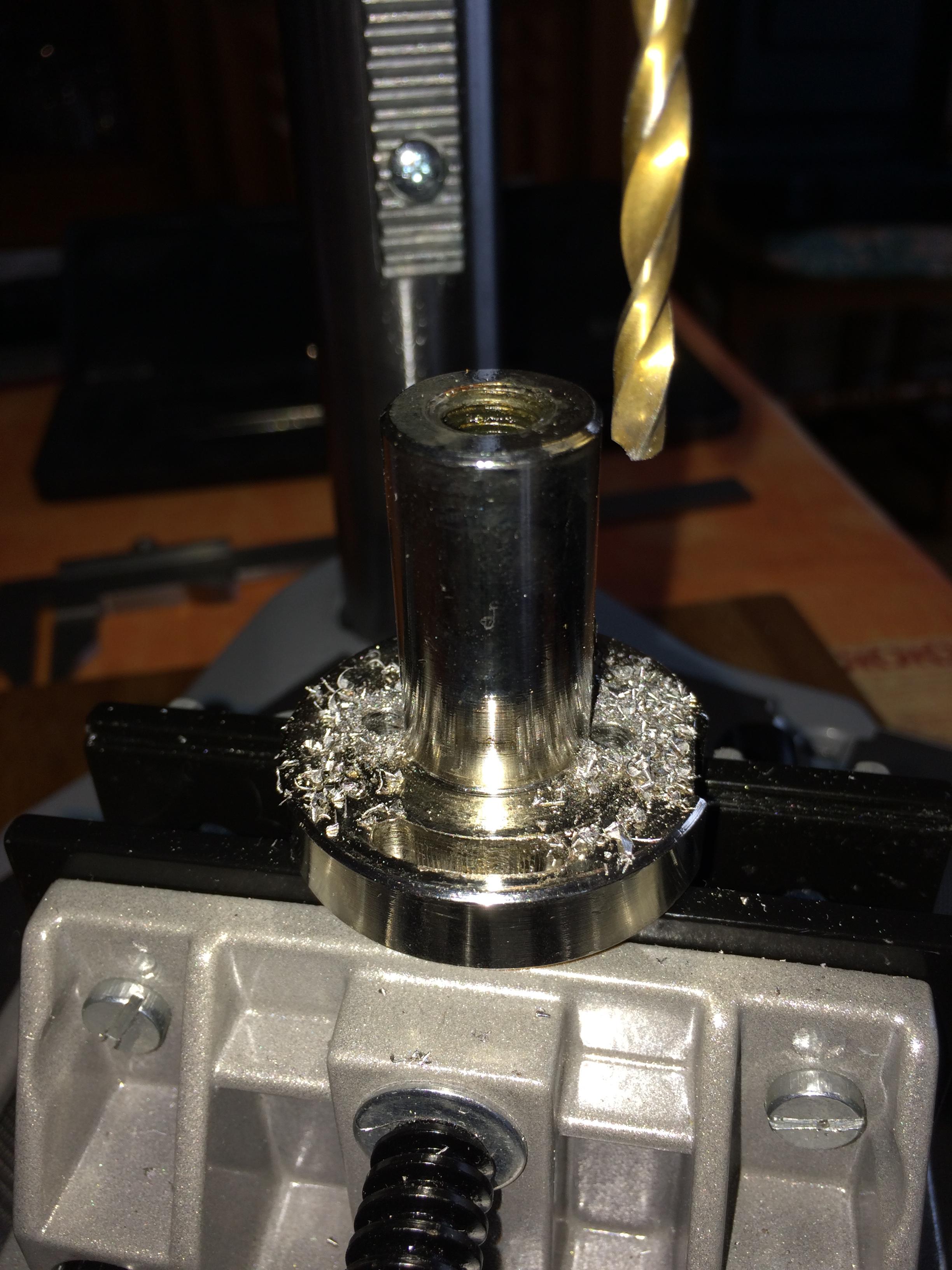

@Didier.94600 dis moi comment fais tu pour faire les trous parfait creusés à l'intérieur de l'aluminium, adaptés au vis ?
Avec ça @babaji
https://www.amazon.fr/Malayas®-Conique-Chanfreiner-Revêtement-Cylindrique/dp/B01G7ZQ0M8/ref=sr_1_11?ie=UTF8&qid=1510269096&sr=8-11&keywords=fraise+titane+a+90°

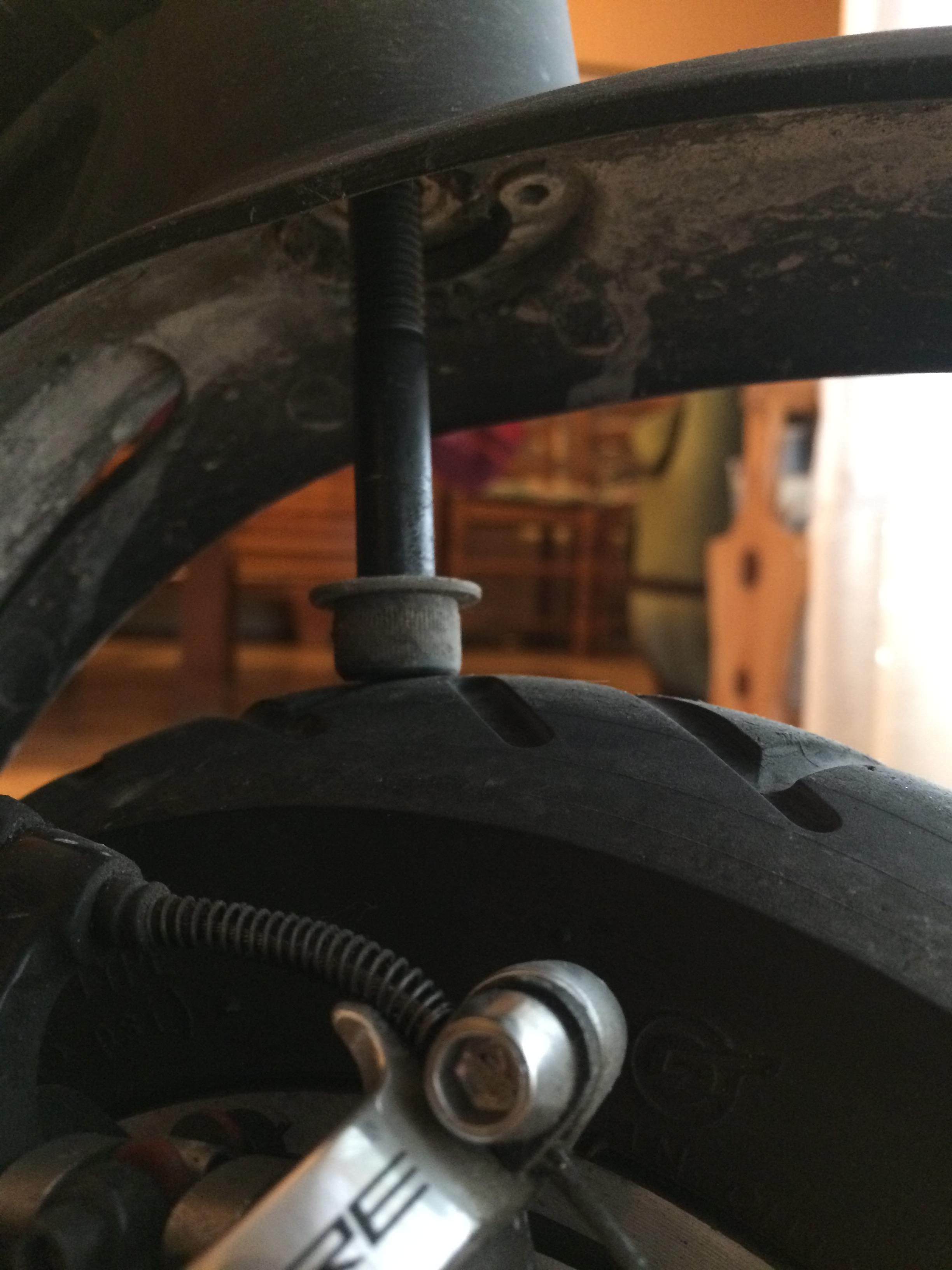

Ne pas oublié de désserrer la vis M10X75 mm avant, c'est elle qui tient tout !!!!!
Il y a 2 heures, Didier.94600 a dit :
@Didier.94600 c'est ce que j'avais fait pourtant mais mes 60kg de muscle non pas eu raison de cette pièce, je réessaierai ce week-end..
Pour le perçage de ta poignée tu as utilisé une mèche de 5 pour ensuite tarauder avec un M6 avec ton tourne gauche ou avec une perceuse à colonne? c'est bien ça?

Salut @babaji
Tu as bien désserré totalement la vis M10 sous le garde-boue avant, il ne faut pas oublié d'enlever les 2 petites vis de 4 mm qui se trouve sur
la platine de chaque cotés lorsque tu as repliée la colonne de direction après avoir débloqué l'attache rapide, et là normalement la platine sort
de la tête de fourche, et après une fois séparée tu peux accédé au goupilles !!!!!. Oui en effet, tu as l'oeil j'ai bien reçu mon new chargeur a 16h

Oui c'est ça, le perçage pour des vis M6X12/14 mm au pas de 100, tu dois percer a 5 mm et ensuite tu taraude a M6 le trou et après tu as plus
qu'a faire l'assemblage des pièces déjà prépercées en ayant fait le fraisage pour toutes les têtes de vis et "roule ma Poule" :fume:  B|  :x  ;)

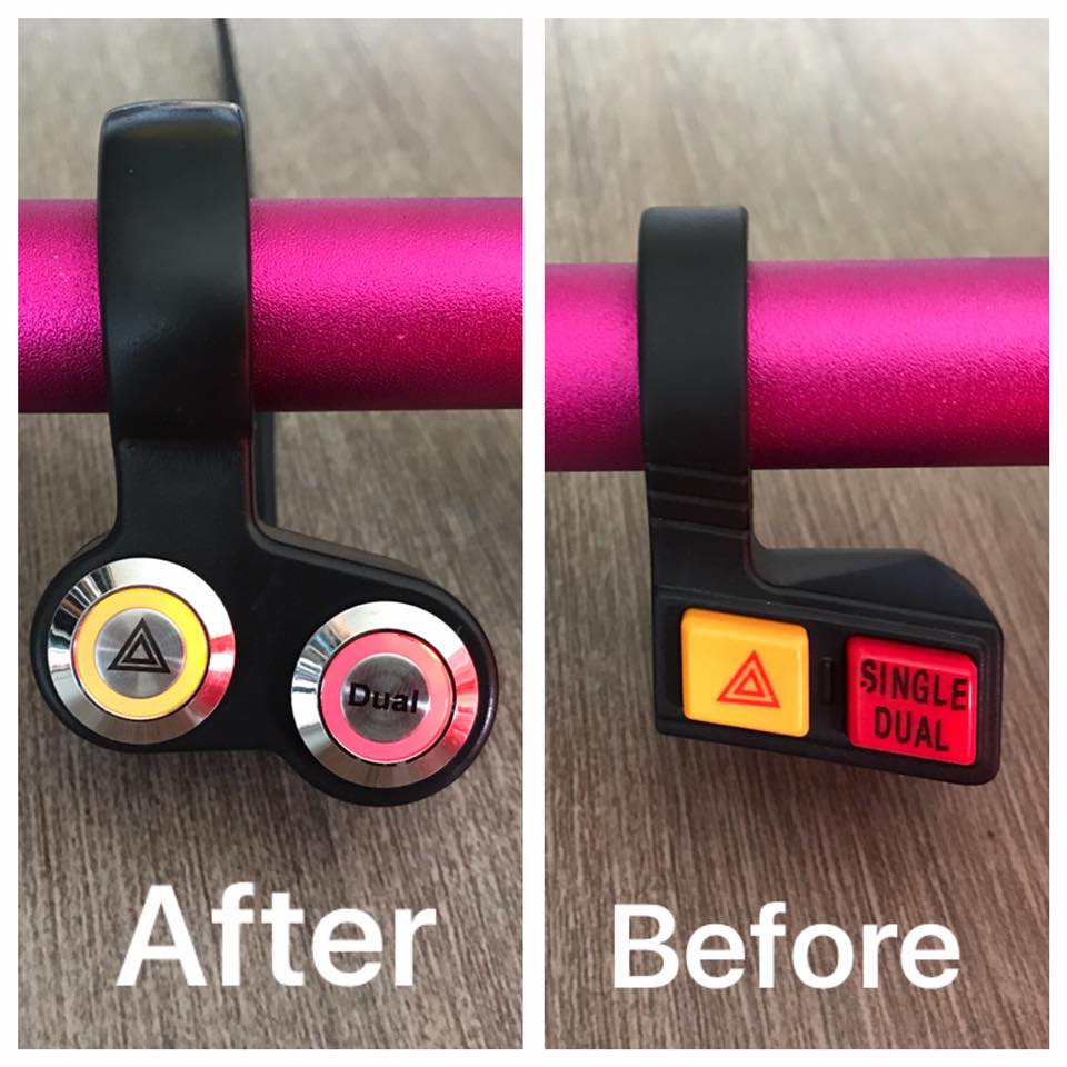

Pour les interrupteurs je ne vois pas trop ce que tu as fait, on ne pouvait pas les bouger facilement avant ? si t'as une photo que je comprenne mieux ^^
Je pense démonter mon commodo et voir si je peux remplacer ceux d'origine par ceux là ^^ (de visu sur la photo ça risque de déborder avec les 19 mm je ferai la mesure pour les modèles 16 mm) à moins de trouver un commodo complet et adapté comme celui de Trust Wheels
Modifié par Riendautrafair
Hello :-)
j'aimerai, moi aussi, remplacer les commodos d'origine par un modèle comme celui que tu présentes. Si tu as un lien, merci de le partager :D
