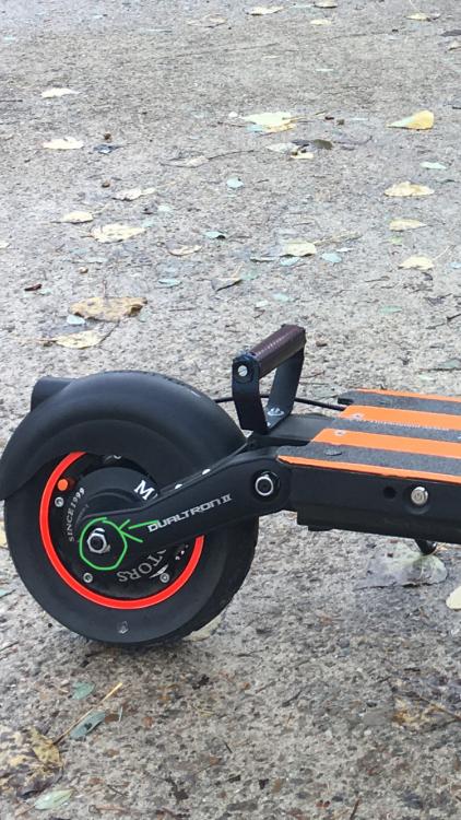

  • Salut @DPrevel Sur le site mpa-pro ou mpa-déco !!! la police qui ressemble le plus au logo Dualtron est la 44 LatinWidD et tu peux choisir la couleur que tu veux, et tu as 2 tailles pour la

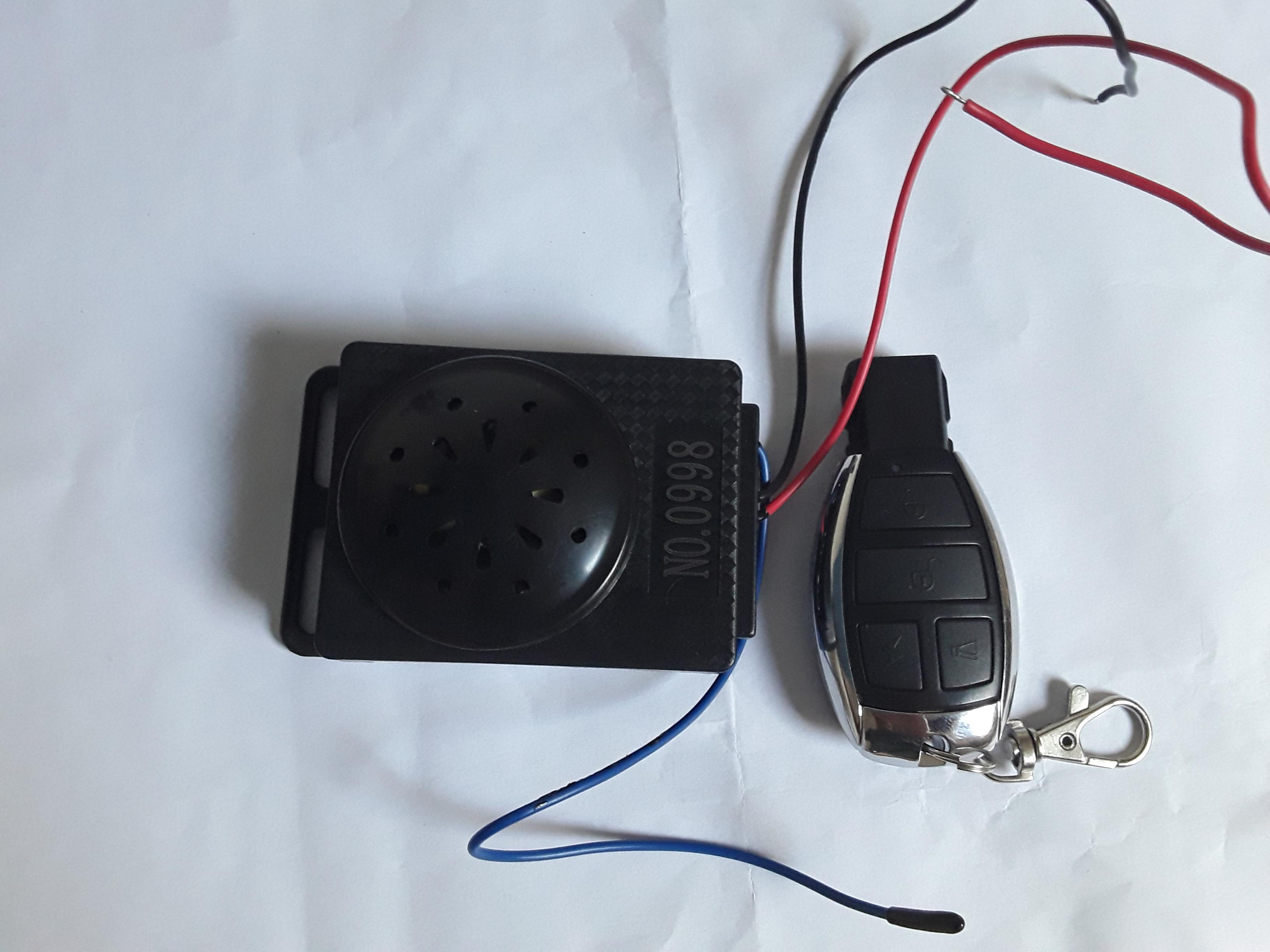

Voila ce que jai reçu aujourd'hui j'ai mal a mes oreilles ?
