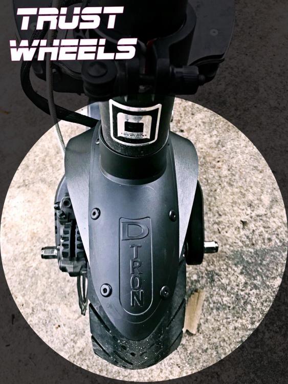

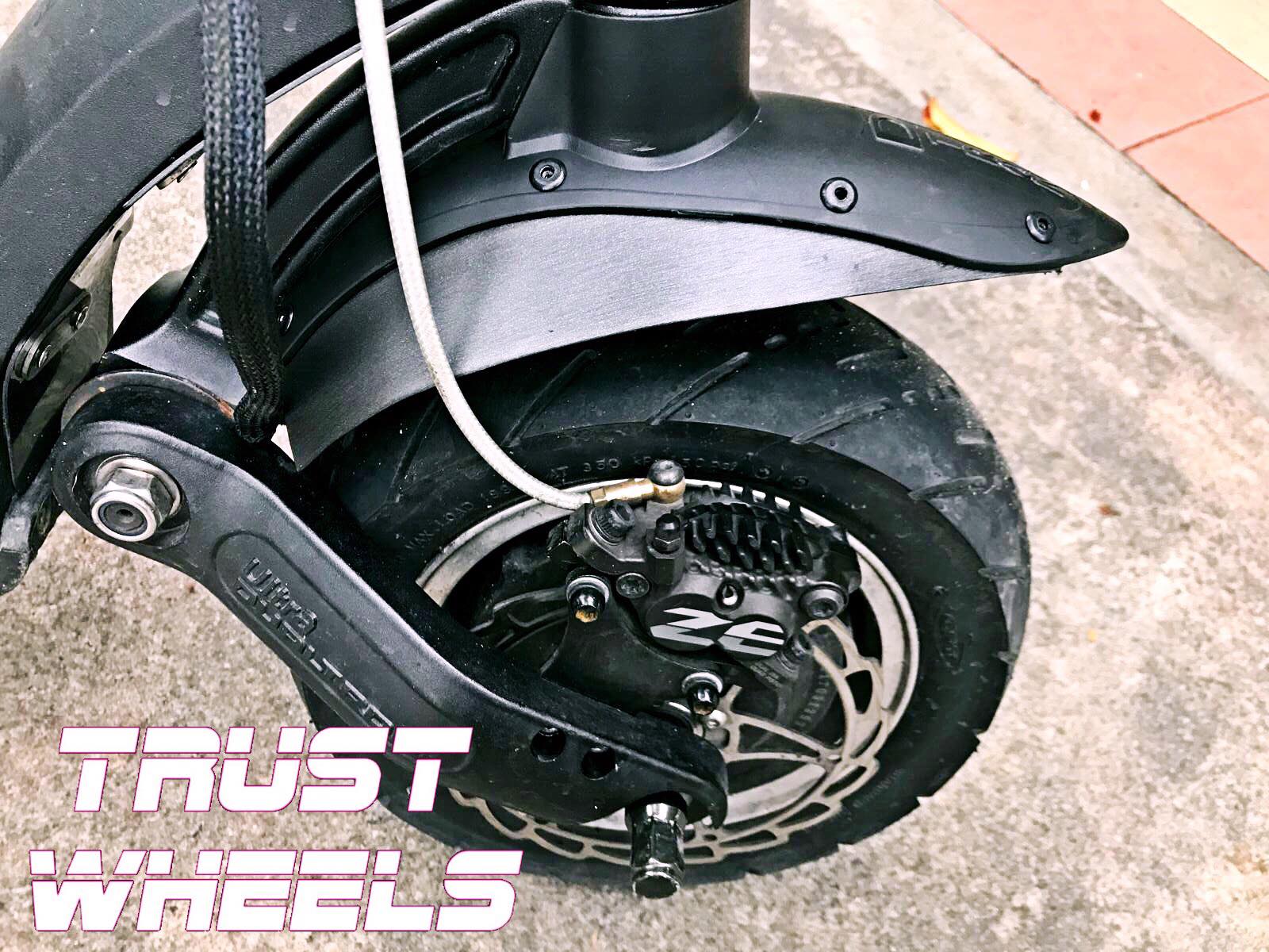

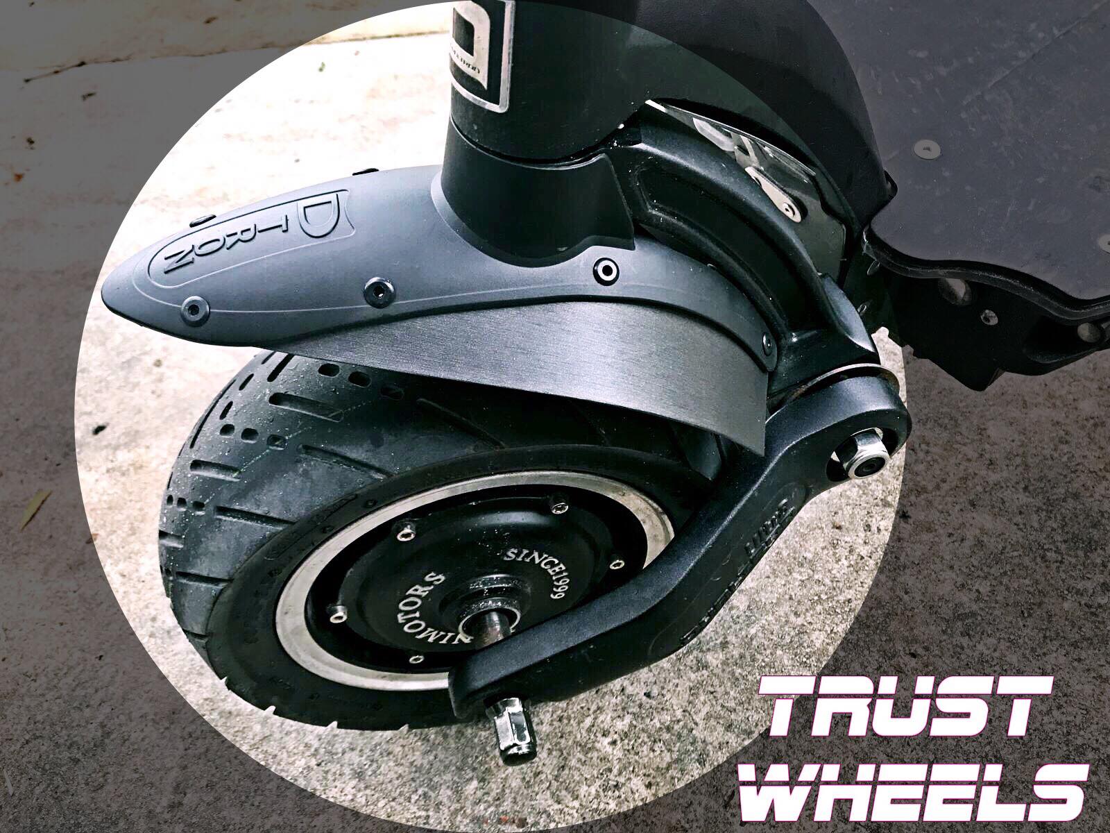

Salut @babaji
Sur FB, je suis tombé sur un garc qui c'est fait des extentions pour son garde-boue avant pas con !!! j'y avais déjà pensé aussi
maintenant j'ai un modèle et c'est super simple a faire, faut juste que je récupére un bidon de 5 litres de détergent au recyclage
(noir ou rouge) faire un petit gabari en carton et ensuite découper les 2 flasques et les fixer avec des pops après avoir percés
quelques petits trous dans le garde-boue et "roule ma Poule" !!!! :auto:  :x  :P  ;)

oui je suis d'accord avec toi sidinho, car j'avais déjà vu sur kliniskuter, mais comment faire car ils ne livrent pas en france tout comme trust wheels (je voulais commander une poignée pour soulever plus facilement la DT)

YEEESSS ?? toujours à la pointe @Didier.94600 je vais m y essayer et voir ce que ça donne avant de percer, en plus j’ai recommandé du plasti dip ??!  Merci ??

Salut @babaji
Ou sinon a la place des pops, des petites vis têtes bombées + rondelles et écrous de 2,5 mm ça devrait le faire aussi si on a pas de pince-pop !!!!!
La peinture plasti dip, tu as réussi a en acheté une seule bombe, moi quand j'ai essayé il faut 33€ minimum pour commander ???
