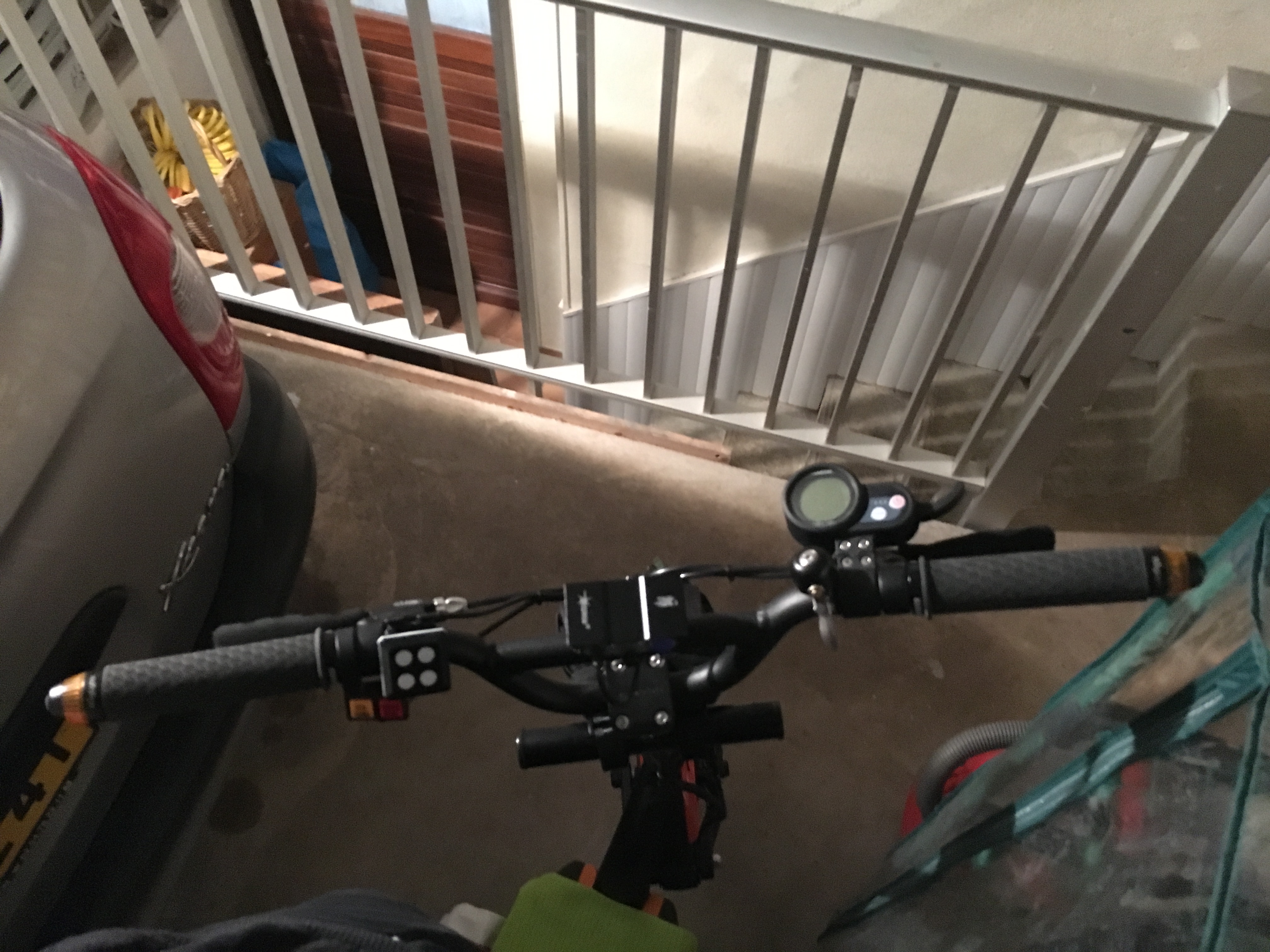

@Didier.94600 et @Riendautrafair merci pour l’astuce de l’eau savonneuse ? nickel mis en 5 min?, reçu ce jour les clignotants arrière ça fonctionne pas mal et pose des clignotants sur le guidon je verrai lesquels j’utilise En fonction de la circulation !

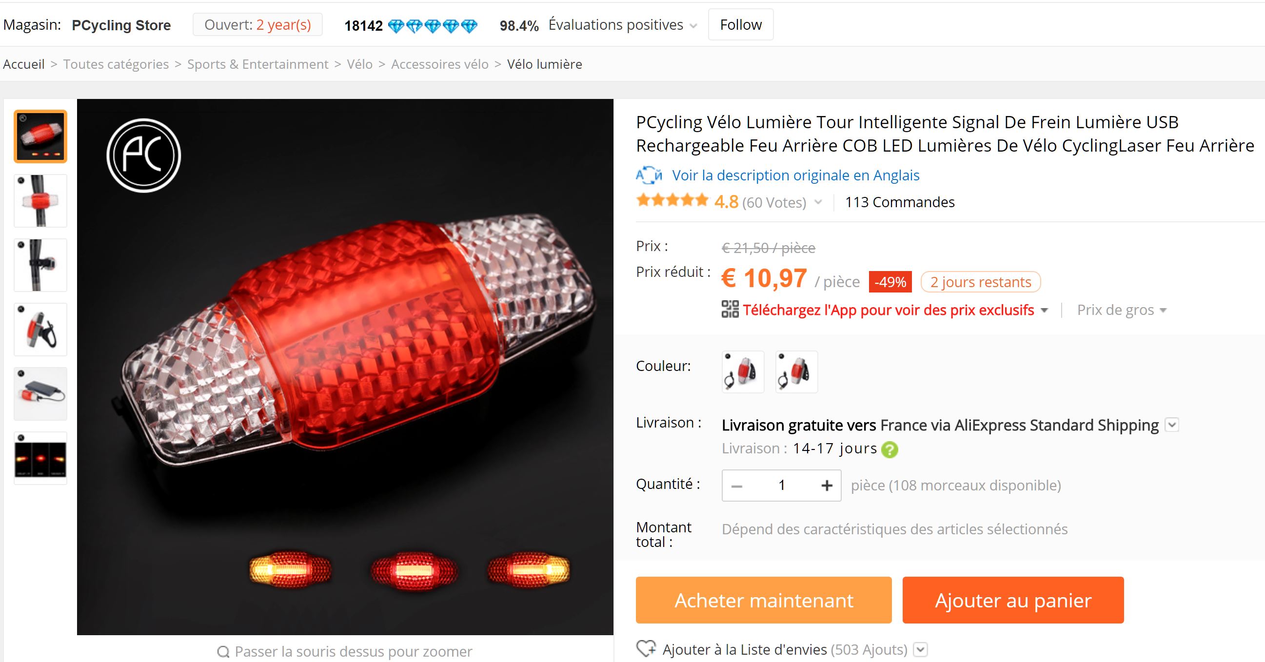

Bon j'ai enfin reçu mon feu arrière + clignotants et feu stop lors du freinage, il est très bien et ça a l'air puissant et assez voyant.
Et ils sont automatique par détection de l'inclinaison (10°) et se déclenche tout seul, faut juste que je trouve le moyen pour l'adapté
sur mon garde-boue arrière avec une petite patte.
