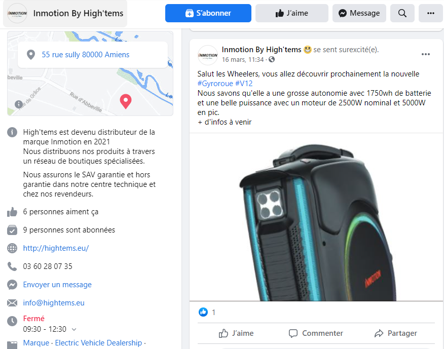

Une architecture rationnelle, je la trouve bien cette roue : aucun détail choquant qui accroche l’œil, mais malgré tout une personnalité affirmée. De bons designers chez IM, mais j'espère qu'ils s'occupent de l'opinion des mécanos qui montent les trucs ;) .
Modifié par Techos78

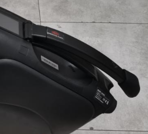

Moi je vois qu'elle a bien une poignée sous le trolley scorpion, qui est d'ailleurs équipée de leur habituel bouton coupe-circuit dont le manuel fait état (2.4 Features and Functions > Anti spin button).
Modifié par diod

On le voit régulièrement avec Gotway, les 100V consomment en gros 12.5% de plus que les 84V dans le pire des cas si on arrive a garder la même manière de rouler.
En raccourcie :
1600Wh 84V 2000W = 1800Wh 100V 2500W
Donc il y a de fortes chances que cette V12 propose les mêmes autonomies qu'une 16X ou une Nikola plus
Vu que l'on a tous des usages diffèrent, on a donc tous des point importants différends. Personnellement je fais très attention au poids de mes roues, car cela me semble être un élément important de mon plaisir de conduite et de m'a sécurité :
Avec une roue plus légère, je peux tourner plus vite, éviter un obstacle plus vite,  freiné plus fort, accéléré plus fort, la décollé du sol pour monter un trottoir le tout, car elle aura moins d'inertie. Autant d'élément primordial surtout pour une roue qui a vocation à rouler en environnement urbain.
Là, de prime abord en se basant juste sur les caractéristiques elle ne me semble pas compatible avec la vision que j'ai d'une roue a un usage urbain, car avec 29Kg elle est beaucoup trop lourde!!!!! Une 16X c'est dans les 24kg et une Nikola plus c'est dans les 22Kg!!
On est sur un Ratio de 43Wh/kg!!!!  Pour rappel  une 16X 64.75Wh/kg , une nikola plus  83.9 Wh/kg et pour les meilleurs la Sherman c'est 91Wh/kg, la monster pro 90 Wh/kg!!
Même les roues a suspension font mieux avec la S18 à 44.4Wh/Kg, la V11 a 55.55Wh/Kg et la EX a 71Wh/Kg
Là on parle d'une roue de 29Kg soit bien plus lourde qu'une 18XL , qu'une RS et qui fait quasi le même poids qu'une monster 1845Wh 100V!!!!
Avec un tel poids, les 18 pouces qui sont 3 à 5 kg moins lourdes vont être plus agiles!!!!!
C'est tellement disproportionné comme poids que je finis par me demander si ce n’est pas une erreur de traduction ou une coquille dans la doc

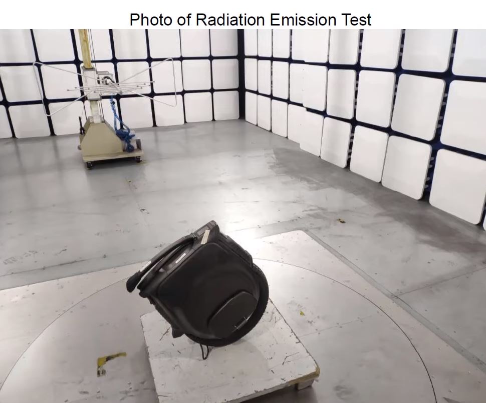

Quelques infos sur un domaine que je connais bien car je l'ai pratiqué à de nombreuses reprises : les essais de compatibilité électro-magnétiques. Le but est de qualifier les appareils en fonction de normes et de niveaux afin d'assurer une cohabitation entre pollueurs et pollués. On parle de tests EMI (electro magnetic interference) et on a 4 cas principaux :
-CE- perturbations conduites émises (dans les câbles par l'équipement en fonctionnement)
-CS- susceptibilité aux perturbations conduite (dans les
 câbles, l'équipement doit rester fonctionnel)
-RE- perturbations rayonnées émises
-RS- susceptibilité aux rayonnement reçu.
Dans le document qui a fuité, les locaux sont :
Il n'y a pas l'instrumentation de mesure (sondes + analyseur), et comme le câble d'alim n'est pas éclaté on peut conclure qu'ils ne cherchent pas à distinguer le mode commun et le mode différentiel. La grosse boîte grise à gauche est l'adaptateur de réseau qui comporte des circuits RLC qui normalise l'impédance du secteur d'alim.
La roue ne peut être testée que pendant la charge, car autrement elle est autonome donc sans fils donc pas d'essai.
Là c'est la configuration pour le rayonné (sans l'analyseur). Il y a une antenne de réception, donc on capte ce que la roue émet. Je doute que ce soit très sérieux car il faudrait que la roue soit asservie, et si possible en délivrant un certain couple...
Pour l'essai de susceptibilité, on change d'antenne (souvent en forme de cornet) et on met un gros émetteur associé à un générateur de spectre.
Bref, ces tests on le mérite d'exister. Ils sont réalisés avec des moyens minimaux ce qui convient pour des appareils grand publique. Les niveaux requis doivent être particulièrement faibles car les roues n'ont pas de précautions internes telles que blindages, torsades ...etc. Seules les cartes mère comportent généralement un plan de masse (une couche cuivrée) ce qui évite aux horloges du contrôleur de conchier le bluetooth.

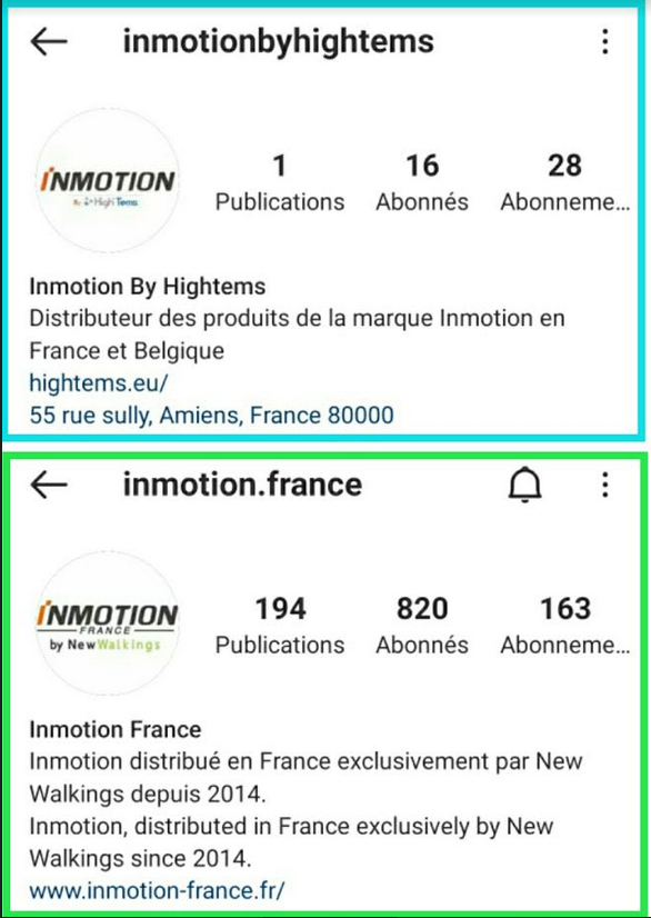

Ça confirme que c’est la guerre entre New Walking et Hightem... on est dans la continuité du drama de la sortie de la v11 (Inmotion by blue way).

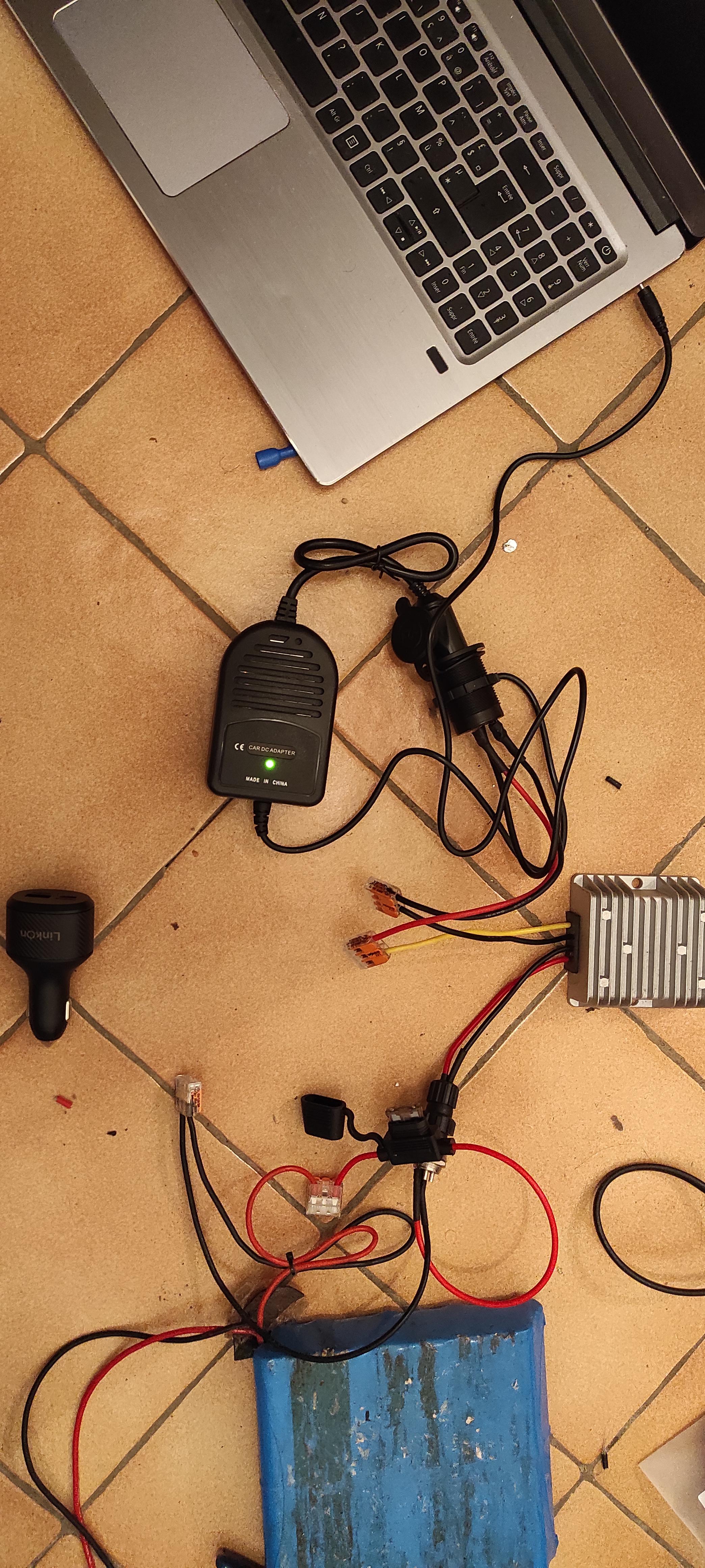

Pour moi qui suis développeur, c'est tellement important que je suis simplement en train d'ajouter cette fonctionnalité sur ma Sherman :)
Pouvoir barouder la journée et coder le soir, avec potentiellement une centaine de charges de tous mes appareils directement au cul de ma grosse batterie roulante :D
premier test ce soir avec une vieille batterie de ks 16
De toutes façon je croyais que l’on était pas sensé avoir de monopoles (sauf exceptions) en Europe. C’est une faille du commerce international leur « exclusivité »..
Qu’ils se rentrent dans le lard, popcorn, tout ça.
