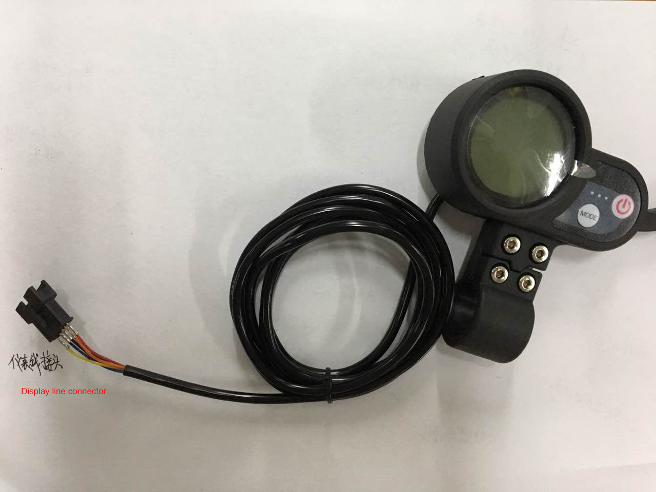

@clemente  toujours le LCD en berne ?
N'aurait-il pas pris l'eau ? ( il n'aime pas ça! )
est-ce que la trott fonctionne ou non ?
Avec des LCD cassés on peut parfois encore se servir de la trott... Parfois la gâchette d'accélération  fonctionne toujours.
Après, si ce n'est pas le cas, commander un nouveau LCD ne représente pas un gros coût.

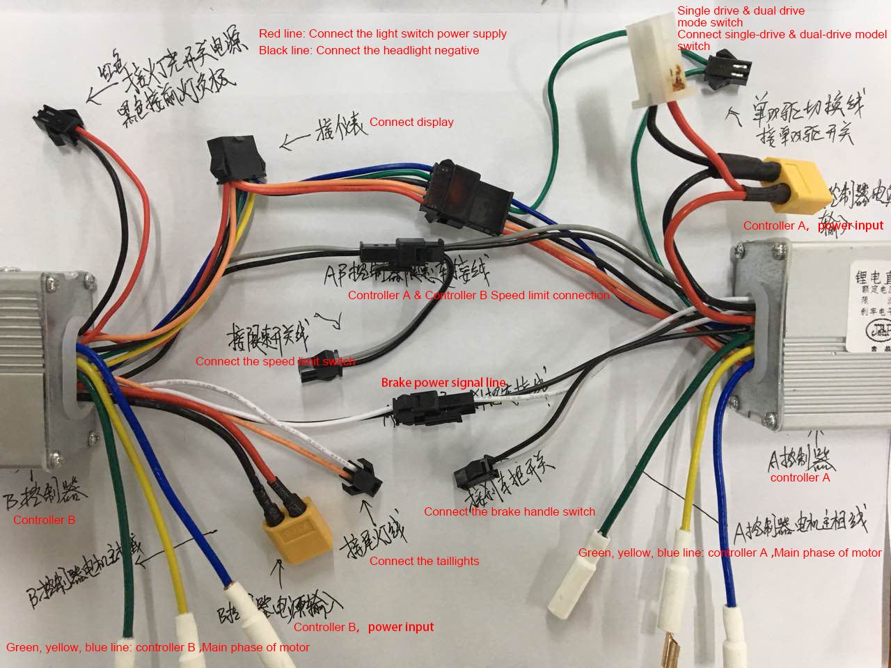

On peut aussi vérifier s'il est alimenté électriquement en vérifiant les tensions sur le connecteur 7 pins :
fil rouge --> + Vcc
fil orange--> +Vcc quand la trott est sous tension
fil noir --> - Vcc
les fils bleus et verts sont les bus de communication
LCD --> contrôleurs
