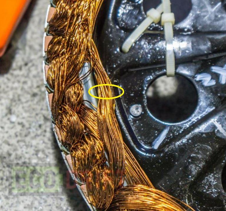

Le 16/08/2018 à 22:02, Techos78 a dit :
Chaque pôle moteur comporte relativement peu de spires, en général entre 4 et 8 spires en fonction de la puissance et du nombre de pôles.
Mais chaque "fil" est en fait constitué d'un faisceau de N brins, ce qui est indispensable pour pouvoir passer ces fils entre les pôles qui sont évasés, un seul gros fil ne passerait pas et serait difficile à mettre en forme. Les moteurs de roues que je connais sont bobinés "6 à 8 fils en main" (c'est l'expression utilisée par les bobineurs). Ici, 9bot utilise des fils assez fins bobinée probablement de l'ordre de 20 fils en main. Et je confirme que c'est un bobinage manuel, il est impossible d'utiliser les mêmes machines que pour les tores, la navette ne permet pas un remplissage à 100% comme ici.
Le choix du diamètre et du nombre de brins n'a pas beaucoup d'importance, c'est la section globale qui est dimensionnante. Il y a un léger avantage à avoir de nombreux brins : un meilleur coefficient de foisonnement qui peut approcher 0,8 , et un moteur plus silencieux car le sifflement aigu est surtout créé par les spires qui s'entrechoquent. (deux fils parcourus par un courant de même sens s'attirent).
Ce qui est cerclé en jaune, c'est 1 fil constitué de N brins. Il est un peu excessif de dire que ce bobinage est médiocre, est de qualité "grand public", avec des passages à fil tendu sans frette, c'est pas terrible mais tout le monde fait ça et ça fait correctement le job. C'est d'ailleurs assez remarquable, les moteurs sont fiables : pas de cramage du bobinage, de décollement des aimants etc.. Les éléments faibles : les sondes de hall, les roulements, les fils dans les trous de l'axe, et Inmotion qui a inauguré un défaut inédit sur sa V8 : l'axe mal serti sur les flasques internes.

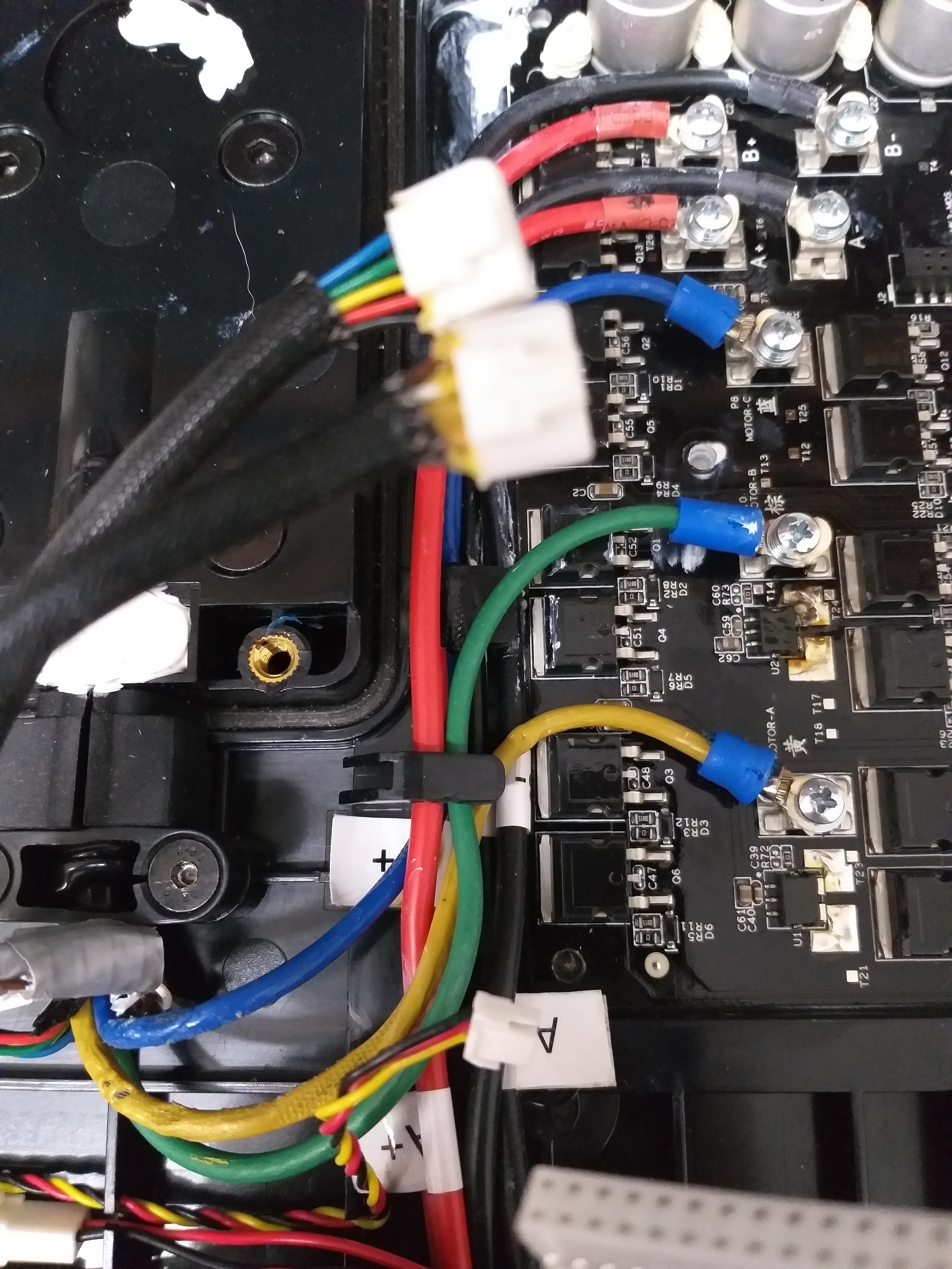

Après 35km sur ma Z10 toute neuve, panne, ouverture et carte MOS grillé au niveau du fils jaune et vert(voir photo) remplacement de la carte MOS et à nouveau même place grillé.
Les deux fils jaune et vert étaient très chaud et la gaine fondait.
Avez-vous une explication de la provenance de cette panne?
Merci d'avance pour votre aide

il y a 22 minutes, Patrick-A. Lange a dit :
Patrick
C'est la fameuse panne qui "toucherait" certaines séries "batch 2" produites. La carte mère poserait quelques soucis de surchauffe et certains "MOS" crament dans les premiers km d'utilisation. Seule solution Remplacement de la carte mère par une plus récente. Faudrait faire jouer la garantie, sinon c'est une centaine d'euros sur AliExpress...
Il y a 3 heures, LeTof a dit :
C'est ce que je pensais aussi au début, j'ai donc acheté une carte mère mais une fois fixée elle n'est pas reconnue
y a t-il une manipulation spécifique à faire avec une nouvelle CM?

Pour répondre à @fremalea les Z semblent être produites par séries, ça s’identifie par un des chiffres situés dans le numéro de série (je ne sais plus lequel). Et selon les vendeurs, il semblerait qu’un bon nombre de séries du « lot numéro 2 » seraient touchées par la surchauffe d’un des composants, qui se « dé-souderait » de la carte mère. On peut le ressouder, mais visiblement ça ne règle pas le problème, le composant chauffe à nouveau. Dans chaque cas, ça se produirait dans les premiers km. Apparemment si on a fait plus de 50 ou 100km avec la roue y’a peu de chances que ça arrive.
Et donc il semblerait qu’une nouvelle carte mère sur AliExpress coûte dans les 100€, mais ça j’en sais pas plus. Ce serait bien que le problème puisse passer en garantie, mais bon, si l’expédition dure 2 mois, certains préfèrent commander la pièce directement...
il y a 56 minutes, LeTof a dit :
Encore faut-il que les cartes soient assez récentes pour ne pas être concernées par le problème.
