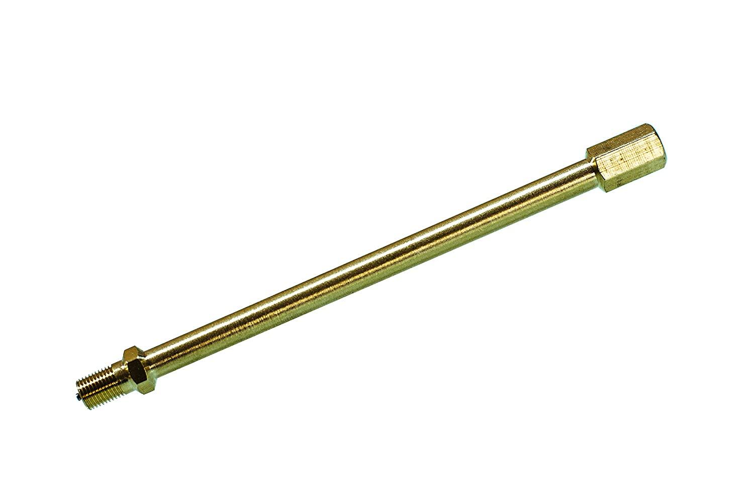

Il te faut une rallonge en laiton avec valve, comme sur la Ninebot S2, ça te facilitera la vie 🙂
il y a 10 minutes, LeTof a dit :
Dacc merci, je vais essayer de me trouver ça,car c la misère comme ça.😉

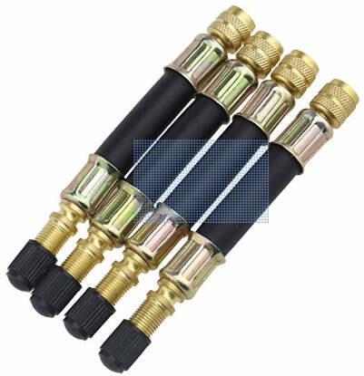

Il y a ce genre de rallonge à Decathlon, il me semble. Pas tout en laiton, de mémoire, mais en caoutchouc bien rigide, ça fait pareil.

Par contre sur ce genre d'adaptateur, si l'embout en métal qui se visse côté jante peut tourner, va falloir le stocher au reste de l'adaptateur. Sinon c'est mission impossible pour le visser ! 😄

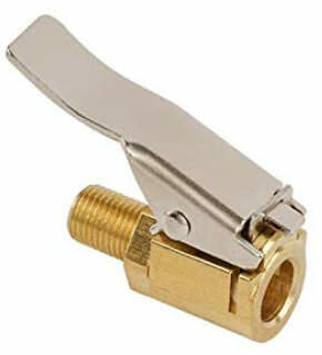

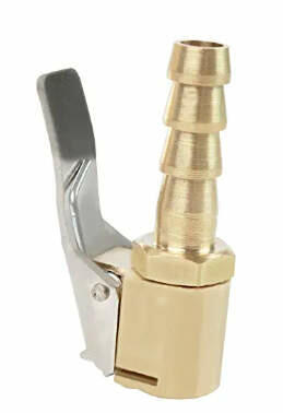

Selon la place disponible, on doit pouvoir aussi lui rajouter un embout à griffe comme ci-dessous:
Perso, je n'ai plus de souci de gonflage depuis que j'ai coupé le tuyau de mon gonfleur pour lui rajouter un truc comme ça:
Mais sur ma MSuper2, j'avais quand même fini par découper sa coque, pour accéder facilement à la valve!
il y a 6 minutes, sbouju a dit :
Pareil avec ma moitié et sa MS3, coque découpée 😄

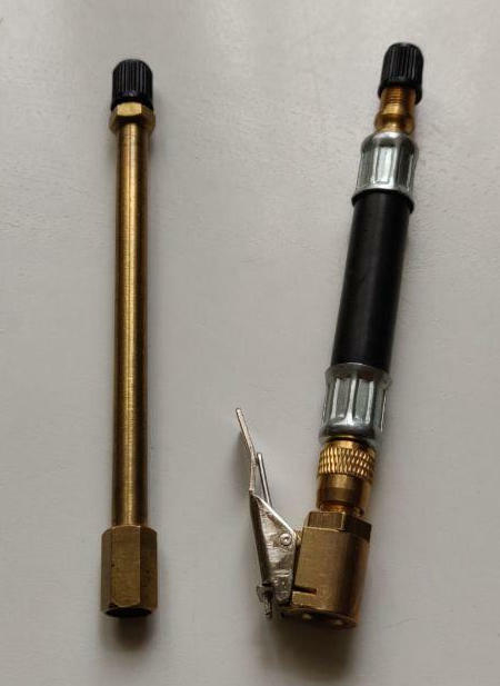

PS: c'était du vécu (remontant au temps de la MSuper2), avec la preuve en image... Deux des embouts que j'utilisais, et dont je n'ai plus eu besoin ensuite, ni avec la GT16, ni avec la MSX...

Dis-moi, je ne sais pas si c'est ça dont j'ai besoin. J'ai une rallonge en bronze et une souple. Mon problème avec les deux, quand je vis l'embout, l'air s'échappe à l'opposé.
Je cherche un embout qui se visse sur la jante et de l'autre côté, la même valve que celui d'une voiture, c'est à dire que l'air ne s'échappe pas tant que je n'ai pas branché mon gonfleur.
Cette rallonge fait l'affaire ?
Ma rallonge en laiton dispose d'un capuchon, que je retire une fois la rallonge vissée
(et inversement)
il y a 20 minutes, minch a dit :
(et inversement)
Ma rallonge qui provient de la Ninebot S2, et qu'on trouve sur AliExpress a une valve côté gonfleur. On peut donc la visser sur la roue sans que l'air ne s'échappe, même sans capuchon... 🙂
