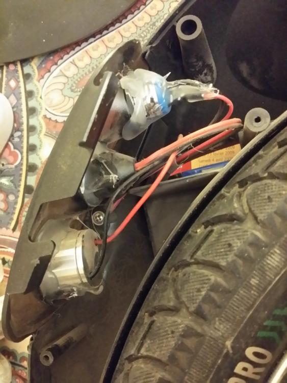

J’ai pu donc me procurer la pièce et j’ai procédé à l'echange, qui c’est déroulé sans problèmes, les deux phares étant pratiquement identiques. Pour faire ça il faut quand même ouvrir complètement la roue, mais il n’y a pas la nécessité de débrancher des câbles.

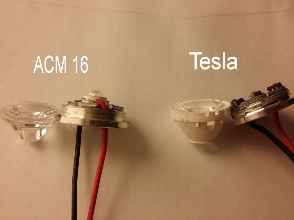

Ici vous allez voir la différence d’éclairage, le LED Tesla a un faisceau beaucoup plus concentré qui en effet arrive beaucoup plus loin.
5a3260d4b14b3_ACM16light.thumb.jpg.8c56fdbdb9a6ff94f652493051c77183.jpg5a3260dd3e02d_Teslalight.thumb.jpg.b8e228d6cdd9f44704cbf913a01c274c.jpg

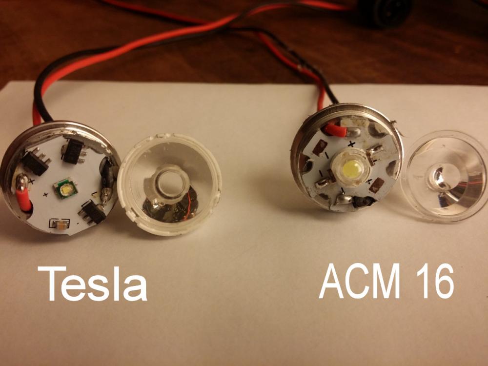

Ici, la différence entre les deux LED, pratiquement seulement l'anneau avant est plus petit, mais sans aucune conséquence dans le montage

En fait, tu n'as pas changé la puissance de la lampe, mais uniquement changé sa concentration lumineuse. La led et le corps de lampe sont toujours les mêmes
Pas sur, les deux led sont differents, mais n'ayant pas la possibilité de mesurer leur puissance (pas de référence non plus...) je doit me fier a l'apparence.
En plus, les deux corps ne sont pas vraiment identiques, quand j'ai tenté de remplacer seulement la partie arrière, celle avec la led et les câbles, pour éviter de sortir le corps cylindrique de l'ACM (bien scellé avec du silicone), je me suis aperçu que le diamètre interne n'est pas le même (Tesla plus petit de l'ACM)...
Et oui, j'ai préféré commander une lampe complète, j'avais lu que c’était plus puissante et je voulais la remplacer intégralement. (et a posteriori, j'ai bien fait...)

Merci pour les photos détaillées, effectivement les deux modèles sont très différents. Et si un jour tu veux revenir à un faisceau large, tu as ce qu'il faut. Bonne manipe.
