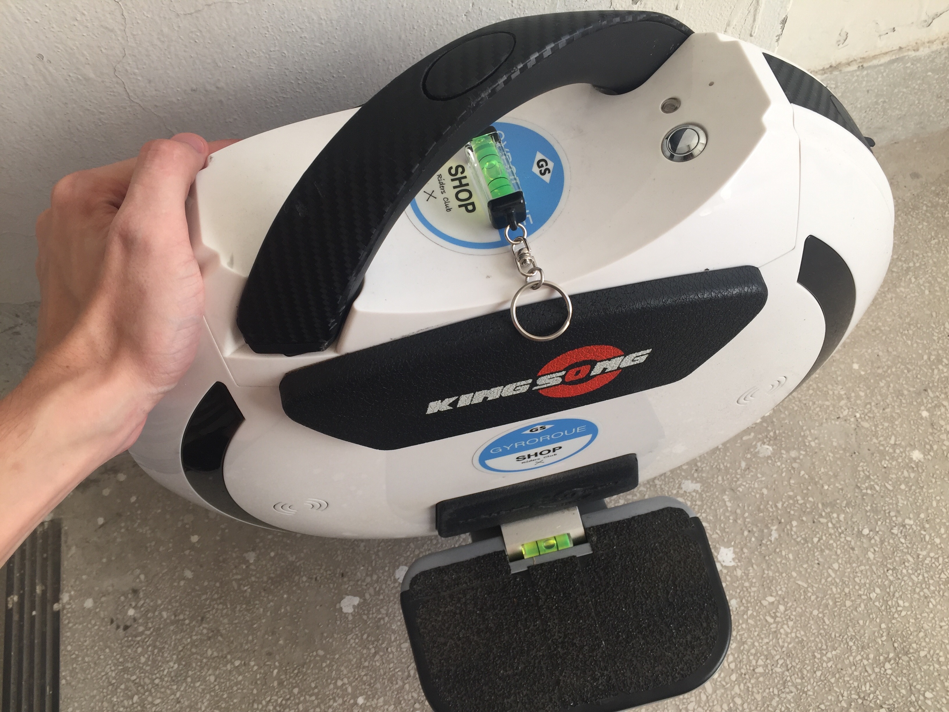

Salut les amis, je reviens sur le sujet pour un petit complément. Après avoir roulé quelques temps avec 2 ou 3 degrés d'inclinaison vers l'arrière, j'ai effectivement constaté que lors de virages serrés à droite les pédales plongent en avant et à contrario, pour les virages à gauche elles se relèvent. Après avoir recalibré à 0 à l'aide d'un niveau à bulle, tout est rentré dans l'ordre. Je suis de plus en plus à l'aise sur cette 16s qui me donne beaucoup de plaisir, j'ai passé les 300 km dernièrement, c'est peut-être un détail pour vous, mais pour moi ça veut dire beaucoup, ? !
Attention, il faut que la roue soit à la verticale latéralement. Les nouveaux firmwares Kingsong vont relever les pédales dans les virages pour éviter de faire frotter les pédales. Cela à l'effet aussi de faire plonger la roue si l'on tourne dans un sens, et relever la roue dans l'autre sens si la roue est mal calibrée avec par exemple 3° d'inclinaison latéral (je ne parle pas de l'inclinaison des pédales qui dépendent de vos préférences).
Dans cette configuration la roue pensera que vous êtes dans un virage lorsque vous rouler droit, elle va donc faire une sorte de tilt-back en ligne droite. Cela s'applique aussi pour les roues Gotway ou toute autre roue qui cherchent à relever les pédales dans les virages.
Pour un calibrage parfait j'utilise désormais deux petits niveaux à bulle.
