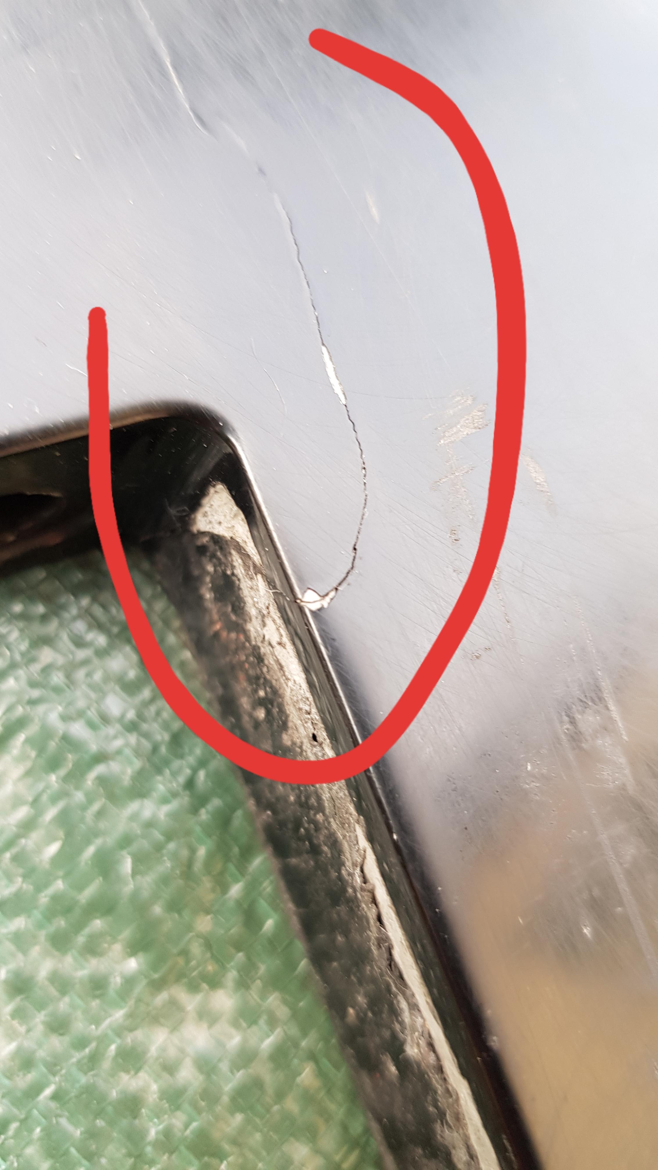

moi me pédale de v10  a casser alors que je roulais a 20 km heure, résultat montons ouvert avec 4 point de sutures
Modifié par nenmo
Il y a 10 heures, nenmo a dit :
Bon courage pour ton retablissement. Et apres de faire comme moi: investir dans un casque BMX ( ca peut servir).
Il y a 11 heures, nenmo a dit :
J'ai eu plus de chance que toi car je me suis rendu compte que les 2 pédales étaient fissurées lors d'un nettoyage ! Du coup j'ai changé les deux (56$ sur Ali) avant le drame.. ?
Bon courage à toi
