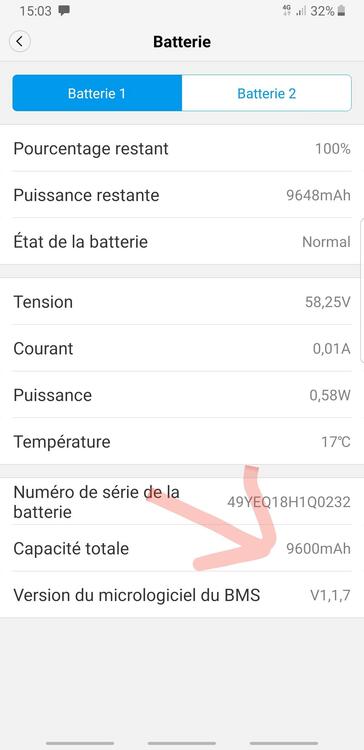

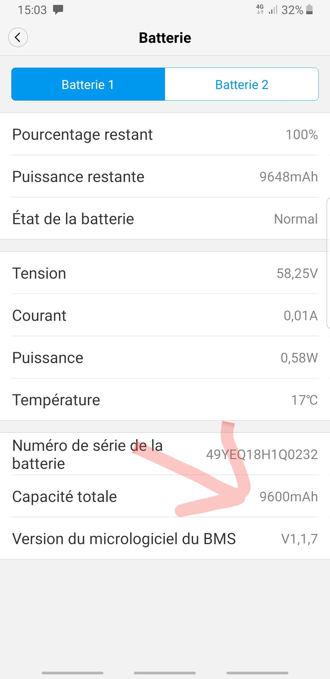

Bonsoir,
Je me suis récemment offert une V10, que du bonheur mais je ne suis pas là pour vanter les qualités de cette roue car vous les connaissez déjà.
En faite je viens vous poser une question car j'ai reçu une version légèrement différente de celle présentée en photo. Les pédales ont un grip type skateboard et non caoutchouc et le cerclage est argenté à la place d'être rouge.
Un peu étonné, je me suis renseigné sur le net et il semble qu'Inmotion a initié un petit "refresh" de la V10 fin 2019. C'est d'autant plus sympa que les V10 v2 reçoivent des accus de meilleures qualités qui montent à 750Wh (à la place de 650Wh). SAUF que les nouvelles pédales n'indiquent pas forcément qu'il y a aussi la nouvelle batterie.
Ne voulant pas ouvrir ma roue juste pour cette info, savez-vous si il est possible de tirer quelque chose de son Serial ID?
Logiquement, je devrais avoir reçu la version à 750Wh mais l'ayant acheté en promotion (890€) fin janvier, je me demande si ce n'est pas une liquidation des derniers "vieux" modèles?
Modifié par Robot Chicken
Hello
Que disent les applis, officielle et alternative ?
Modifié par minch
Tu peu envoyer un message au SAV peut-être que eux seront te renseigner j ai eue besoin d eu pour ma v10f
ils sont très réactif sa coute rien de leurs demander
je ne vais pas les ennuyer car ils ont d'autres tracas en cette période...
sinon j'ai jeté un oeil sur l'app officiel, le firmware est en 2.2.11 et le n° de série : 13903A5F2E1300D8
Pas d'autres infos utiles, c'est quoi l'app alternative?
Pas de kilométrage restant ?
(à comparer avec une V10 précédente génération)
Modifié par minch
non, c'est assez dépouillé de ce coté et je ne me fie pas aux km restant qui sont toujours fantaisistes
En vrai , je suis content tant qu'elle roule mais c'est toujours plaisant de savoir qu'on a reçu plus que prévu :)
Par contre, je me demande pourquoi ils n'ont pas annoncé officiellement ce "refresh"
Il y a 3 heures, Robot Chicken a dit :
Il ne s'agit pas de faire confiance, mais de comparer avec l'estimation d'une V10 précédente génération à 650Wh, et le même biais (s'il y a 15% de différence, on pourrait raisonnablement penser qu'il y a 750Wh dans la tienne)
Modifié par minch
chargée à 100%, elle indique une autonomie de 60Km mais je suis quasiment certain qu'importe que ca soit la 650Wh ou 750Wh, ca sera toujours 60Km car c'est prédéterminé comme le profil d'une V10 pour l'app

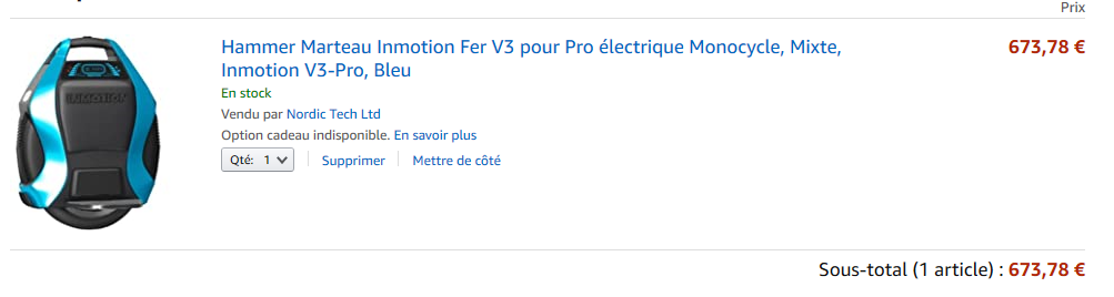

Coucou les possesseur de V10/F, j'ai commandé sur un coup de tête avant le confinement une V10f a 735€ sur amazon par un revendeur, je croyait a une arnaque d'un revendeur n'ayant pas eux de nouvelle depuis le 15 mars (jour de la commande) j’apprends aujourd'hui qu'elle arrive demain avant 10h🤣. je sais pas a quoi m'attendre du coup, ni quel version... si c'est bien une roue aussi 🤭
je ferait un petit unboxing si c'est bien sa... voir si y'a une batterie aussi vue le prix 🥵
il y a 5 minutes, Vexx a dit :
une V10f a 735€
si ce n'est pas une V10F by Majorette 👍
il y a 7 minutes, minch a dit :
ou pire encore
il y a 3 minutes, Fredzewheel a dit :
une v10f en impression 3D?  ou carbonisé ? 🤪
J’ai hâte de savoir [emoji2956]
Tu pourrais aussi tomber là-dessus :
Suspens !
