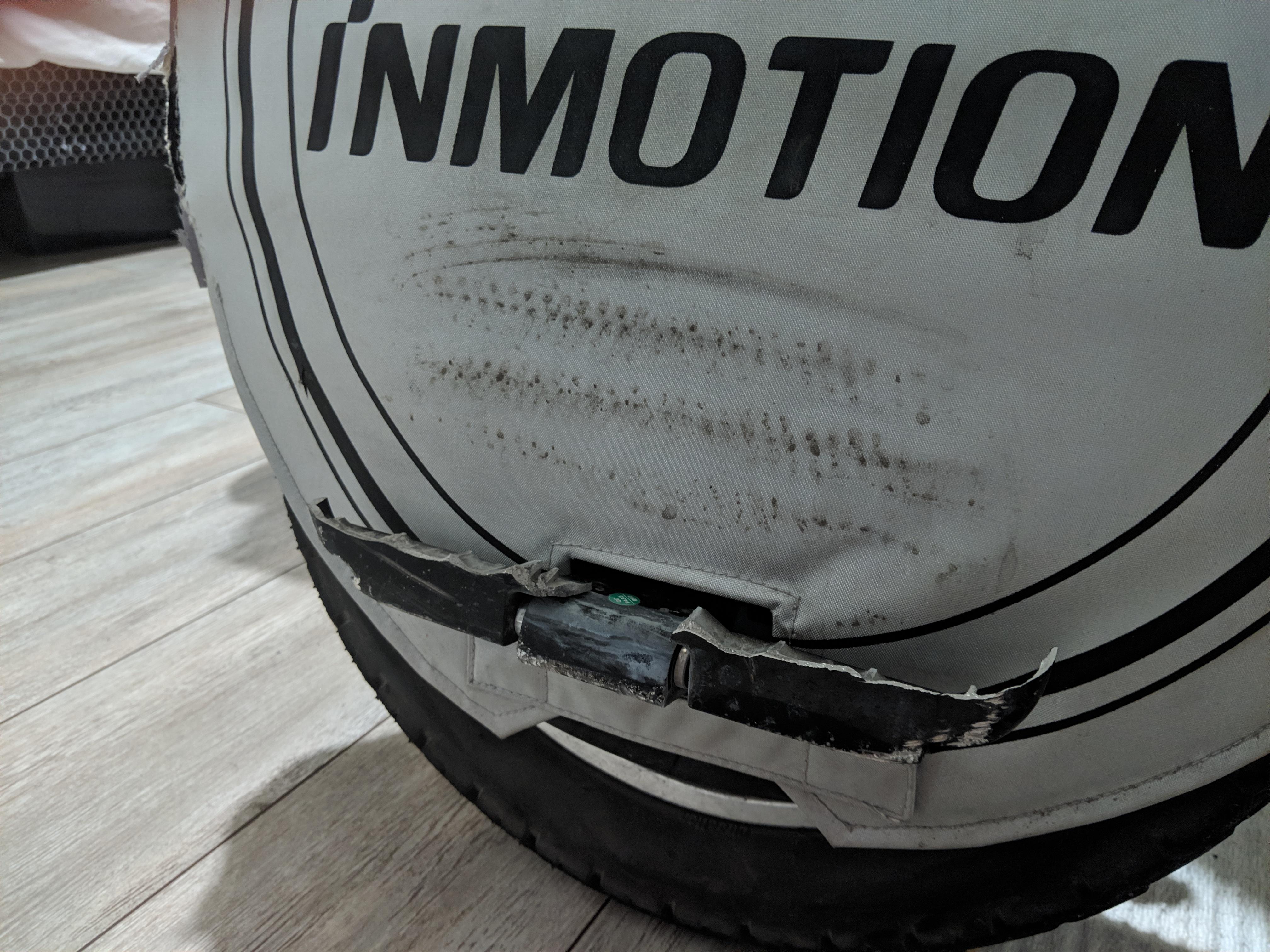

il y a 10 minutes, EXD | Dorian a dit :
Une bonne soirée de mon côté ??
( Heureusement sur un passage piéton a environ 2/3 km/h )
Wouaahh !!! Ça fait réfléchir
Alors la jamais vu ou entendu parler de pédales qui cassent comme ça !!!! Tu saute les trottoirs ??
Il y a 14 heures, thibbea a dit :
Ba non pas vraiment, surtout que je fais de la livraison de repas ( UberEats ) avec donc je fait gaffe au maximum ! Heureusement que je n'avais pas de plat et que j'étais a une vitesse très basse ! Les dégâts auraient pu être beaucoup plus important que un jean mort et un genoux en sang :/
Modifié par EXD | Dorian
Wouaaa punaise, pas mécontent de mettre débarrassé de la mienne...
Maintenant il faut avouer que cela fait tout de même peur...
Les problèmes de cale-pieds qui cèdent ce n'est malheureusement pas une nouveauté Inmotion, d'autres en ont déjà été victimes.
Sans indiscrétion, @EXD | Dorian quel poid fais tu ?
Modifié par spiken
Il y a 3 heures, spiken a dit :
@spiken 80kg cul nu, quand même loin des 120kg max
Effectivement cela n'explique pas la rupture des cale-pieds.
Tu es pour l'instant le seul à remonter ce problème,  croisons les doigts pour qu'il n'y ai pas d'autres incidents :accident:

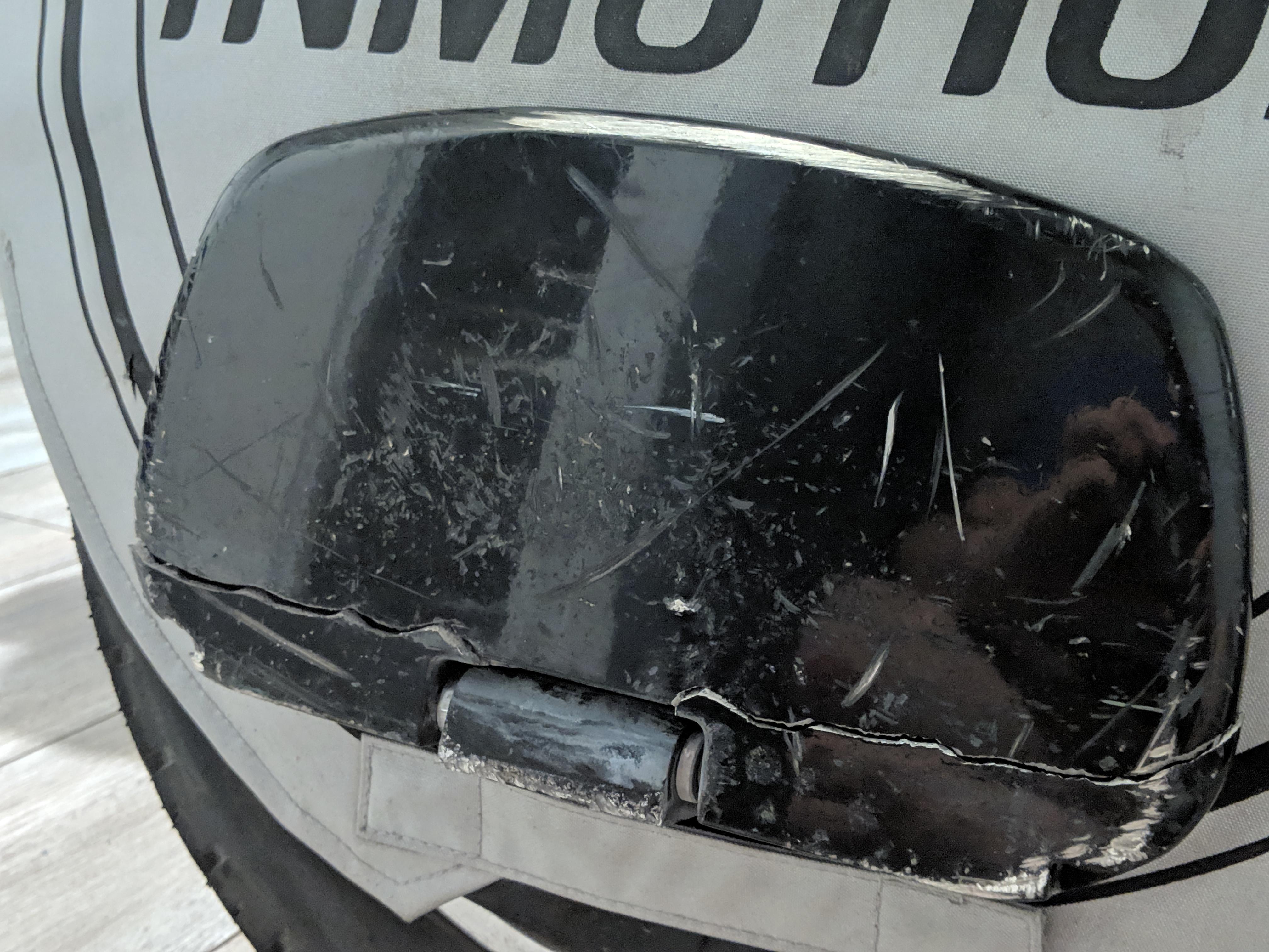

Il y a 16 heures, EXD | Dorian a dit :

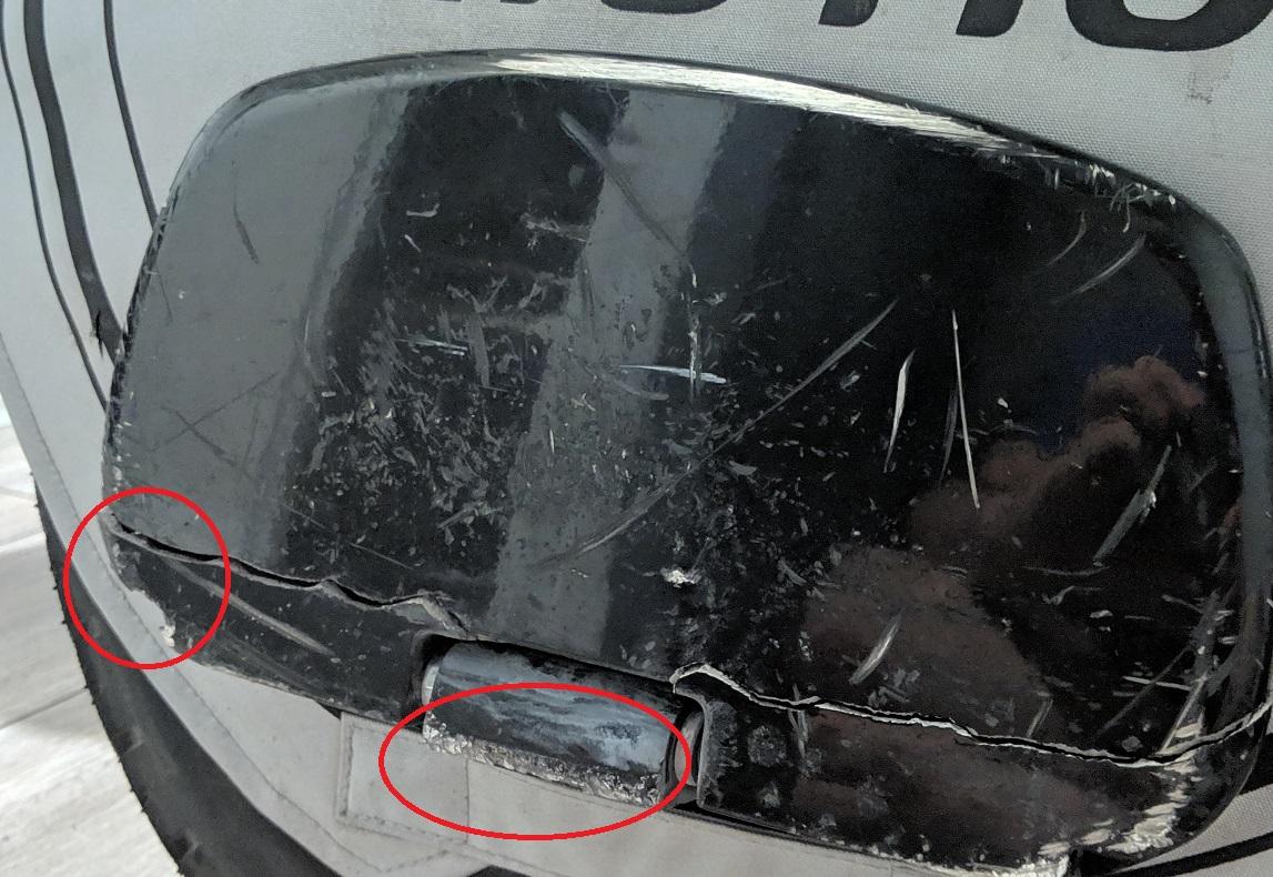

Sauf erreur te manque un petit bout sur le coin gauche de ta pédale, et tes pédales y compris la barre du milieu sont quand même bien griffées...
Modifié par MrP-MrF
il y a 33 minutes, MrP-MrF a dit :
@MrP-MrF Vu que je suis livreur, autant dire que les pédales prennent cher dans le sens ou j'en ai rien a faire je couche la roue par terre. Sinon non il manque rien je n'avais pas vraiment aligné les deux bouts :/
@spiken Le pire c'est que je suis droitier et c'est plutôt la pédale droite qui aurait du casser pas la gauche ! Surtout que sa m'arrive très ( TRES ) souvent de faire du 1 pied du pied droit
Je pense que au vu du poids de la bête , avec des chutes répétées (voir petits chocs) sur les pédales, je pense qu'elles ont été fragilisées...
Je fais 104kg et bientôt 1000 bornes au compteur. Pas de problème pour le moment, je pense que la pédale avait un défaut de fabrication, peut-être une bulle d'air dans l'alliage ou l'aluminium je ne sais pas trop.. Avec le nombre de V10 en circulation, si c'était un problème récurrent on en aurait déjà entendu parler

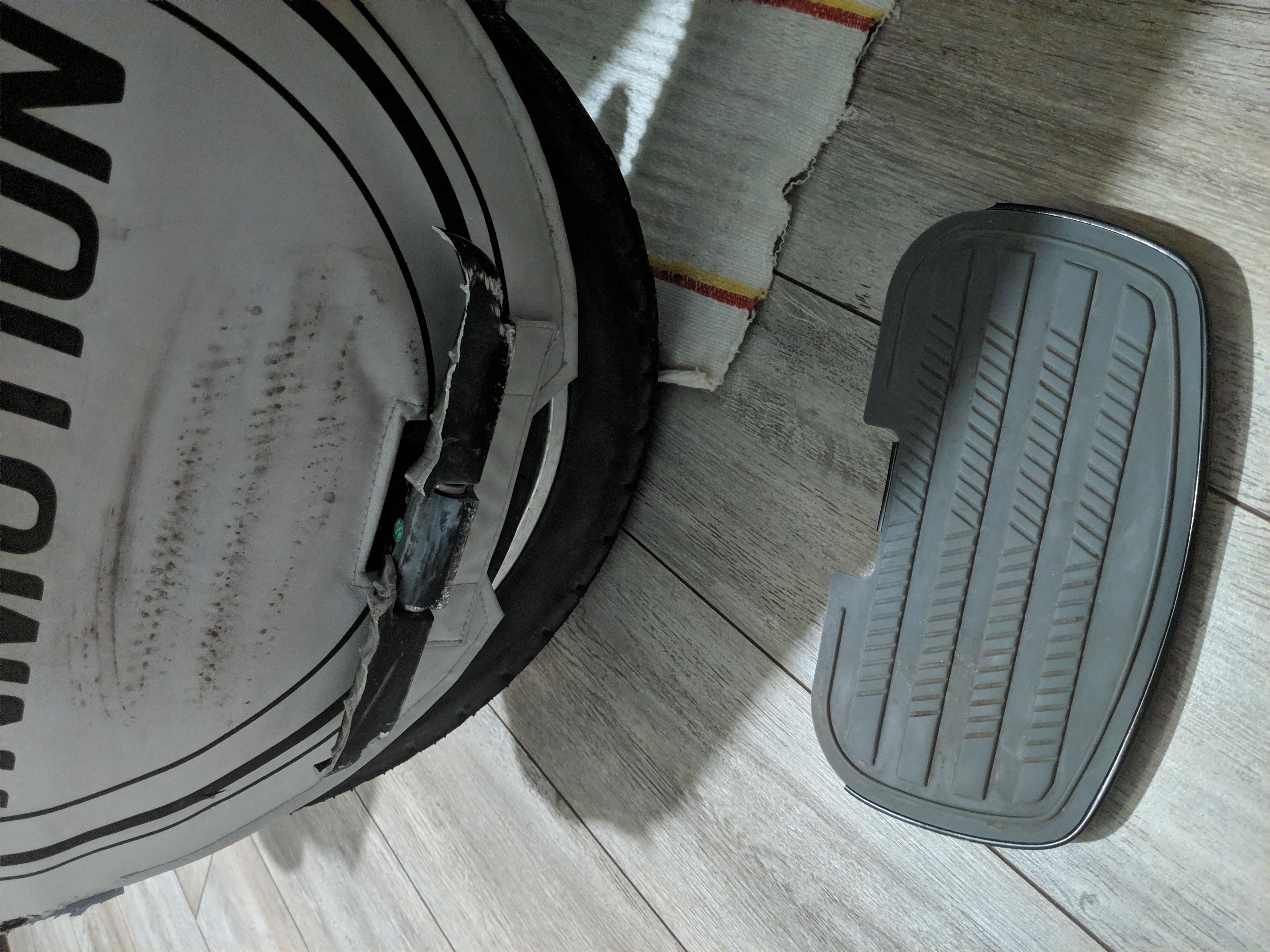

Il y a 8 heures, nounours87 a dit :
J'ai eu une première V10F que j'ai fait rouler 1000km avant de découvrir le problème d'étanchéité puis celle là a 2300km ? En vrai maintenant j'ai vraiment peur que sa m'arrive a haute vitesse..
OMG ! Très impressionnant !
Ceux qui aiment le sport mécanique peuvent souvent admirer la rupture des pièces en métal et spécialement des pièces en alu. J'aime beaucoup l'atterrissage  des motos cross avec la fourche qui part en vrille. Mais bon, les mecs se protègent… Une pièce en alu importante dans son fonctionnement subi des centaines de contrôles, par exemple le cylindre des freins. La matière première est analysé avant utilisation, puis la finition contrôlé au microscope.
Les pédales d'une gyroroue subissent certainement seulement deux contrôles :  une belle finition et un coût aussi bas que possible. Probablement il en résulte une matière première qui ressemble seulement à l'aluminium et une injection d'air importante. Selon ce que j'ai vu les chinois sont les maitres des bulles...
Je crains qu'Inmotion n'a pas sa propre usine de fonderie et le fournisseur des pédales d'Inmotion livre éventuellement plusieurs fabricants. Si vous avez bien rigolé avec la photo en haut et vous n'avez pas une Inmotion vous pouvez maintenant redevenir plus calme. On est tous sur la même roue si je peux dire… (sauf solowheel peut-être…).
In conclusion : roulez à <25km/h et / ou utilisez des protections. En sachant qu'à 40km/h même une très bonne protection  reste peu efficace, spécialement à l'âge du Wheeler moyen avec ses 50 ans ?
Bonne glisse à tous !
PS: personnellement j'évite la décente systématique des escaliers et trottoirs  trop hauts. On peut le faire, mais on doit aussi contrôler les pièces fragiles dans ce cas...avant que ça craque ?
Modifié par Frank
Il y a 11 heures, Frank a dit :
