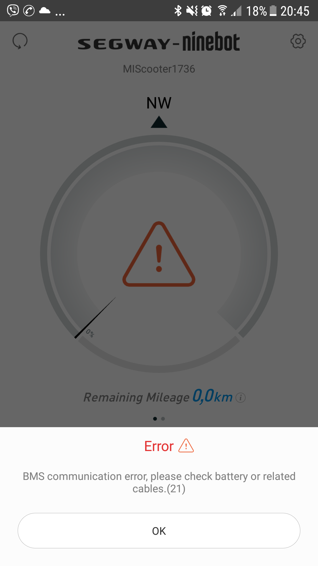

21 – Erreur de communication avec la batterie (BMS).

Exemple de code erreur 21 visible depuis l'application Ninebot :

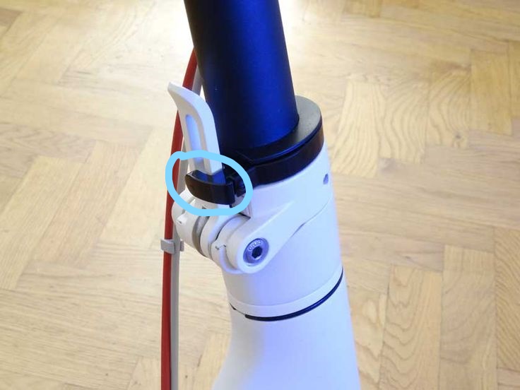

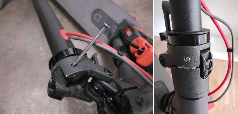

  • Casse de la languette de fixation :
Problème : La languette de fixation permettant de maintenir le tube du guidon après dépliage est cassé.
Solution 1 : Changer le tube + guidon pour un original.
Prix ~50€ avec livraison. Lien AliExpress
Solution 2 : Changer la languette de fixation uniquement, un revendeur Polonais revends sur eBay une pièce fabriquée par les russes ayant crée la M365 "Ferry".
L'avantage est que c'est une pièce renforcée, celle-ci à très peu de chance de casser !
Prix ~40€ livraison comprise (délai France: 7 jours). Lien eBay
Pour cela il faut retirer la barre de maintien de la languette de fixation. Pour la retirer, munissez-vous de quelque chose d'un diamètre similaire ou inférieur à l'axe (mais pas supérieur), par exemple gros clou, vis. Se servir de cet objet pour sortir l'axe à l'aide d'un marteau.
N'hésitez pas à taper fort et plusieurs (dizaines) de fois pour que l'axe bouge, il est très bien fixé !

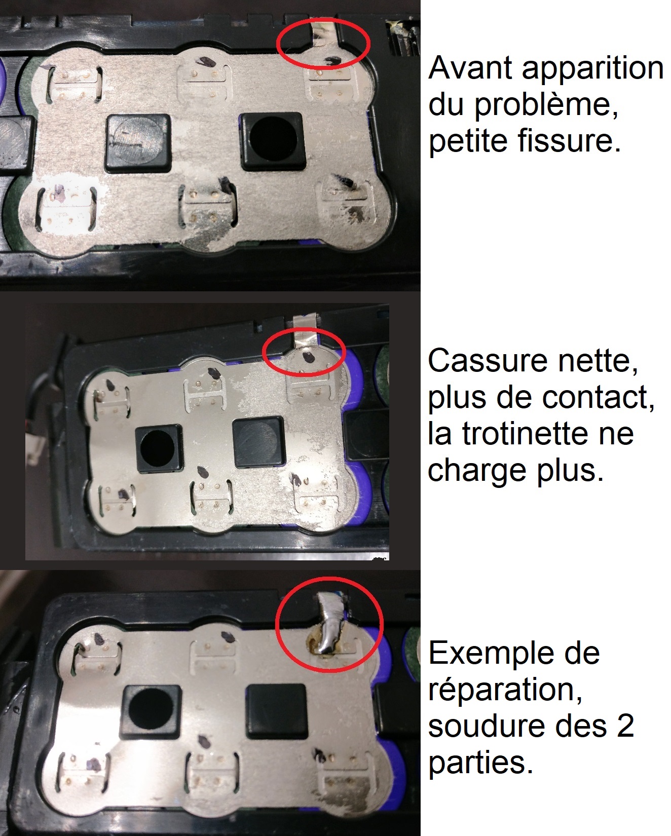

  • Pastilles de la batterie dessoudées :
Problème : Trottinette qui ne démarre pas ou qui ne se charge plus. Pastilles ou languette métallique de la batterie qui ont sauté et ne sont font plus contact. Problème présent sur toutes les trottinettes même les dernières versions bien qu’elles soient renforcées. Peut apparaître dès 100km.
Solution 1 : Démonter le cache, couper le plastique de protection de la batterie et essayer de soulever légèrement avec l’ongle pour détecter une pastille décollée, c’est invisible à l’oeil et presque impossible à mesurer au voltmètre, car dès que l’on mesure, l’appui referme le contact et le voltage est correct.
Vérifier aussi les angles, il se peut que la pastille soit bien soudée, mais qu’une fissure ai rompu le contact électrique entre celle-ci et les cellules accessibles sur le côté.
Ce problème peut réapparaître plusieurs fois pour des pastilles différentes !
L’usage de pneus pleins et une mauvaise qualité de la route accentuent le problème.
Photo des pastilles en question qui ont tendance à se désolidariser :
N66mJsX5nT8OaF9omPJUXlpwXf0ifkF2b-iPEtL_GESpawOVt-3jXrvP54kRQNhmKZ5Jn9XzZ60oKmE10KK1r71vG9Sb1B5W6IzgLHB7pyUg7E_ArGnppZBqsdQeazW2MPzd5cnb
Solution 2 : Ressouder les pastilles comme pour la solution 1, mais en utilisant du fil multibrin pour pallier à la casse due aux vibrations.
Solution 3: Réparer une cassure de pastille (voir photos ci-dessous): retirer les autocollants noirs de protection des cellules (pas besoin de démonter le plastique noir), et vérifier les connections dans la continuité de la pastille. Attention, repérer une fissure ou une cassure peut-être difficile à l’œil nu, faites ceci avec un très bon éclairage, ou au soleil.

  • La trottinette ne se charge pas et/ou ne démarre pas
Problème : L’appareil ne se charge plus (lorsqu'on branche le chargeur, la led reste verte comme pour indiquer la fin de charge) et ne s'allume pas lorsqu'on presse le bouton de démarrage. Le problème peut apparaître lorsque la trottinette s'est mise en sécurité après une surtension par exemple, peut être dû au firmware CFW 1000w dans certains cas ou apparaitre après une grosse montée et une demande de gros effort sur la batterie.
Solution : Démonter le cache batterie, débrancher la batterie (gros fils rouge et noir, voir photo ci-dessous), brancher le chargeur pendant 30 secondes, débrancher le chargeur, rebrancher la batterie, essayer d'allumer la trottinette avec le bouton démarrer.

J'ai un souçis pour plier ma 365. Le petit loquet de verrouillage, (voir photo) est resté bloqué, je ne peux plus plier ma trottinette. J'ai forcé un peu dessus sans succès, je ne veux pas forcer de trop pour ne pas casser la pièce.
Quelqu'un a t-il déjà rencontré ce problème et trouver une solution?
Merci d'avance.

Désolé pour le temps de réponse, pour ce genre de problème, ils faut serrer un peu plus le levier (en blanc) contre le tube noir pour libérer la partie plastique.
Le levier de verrouillage à du bouger un eu du aux vibrations, ce qui le bloque par frottement contre le loquet en plastique.
