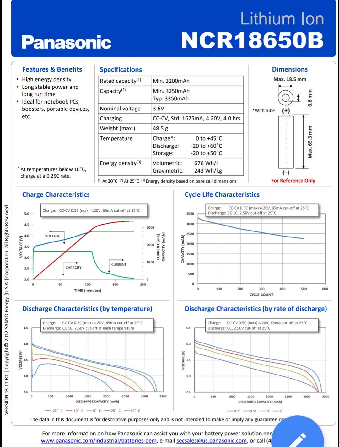

@Frank plus il y a de capacité, moins les batteries sont stressées, l'effort est divisé par 4 entre 340Wh et 1360Wh. Donc longévité bien accrue...
Une MCM4 340Wh va suivre le profil du fabricant de batterie si on considère qu'elle roule à 7A, environ 400W de conso (décharge 1C).
Une 680Wh va non seulement être 2x (0,5C) moins stressée mais la conséquence immédiate sera aussi plus de deux fois l'autonomie (courant de décharge plus faible). Et à 1360Wh, c'est la fête ...

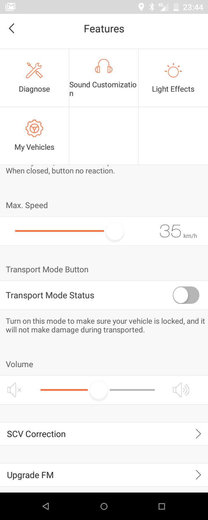

il y a 7 minutes, G.Spot FPV a dit :
j'ai achetté aussi a la fnac le 26 mars dernier ma v8, elle a environ 500kms  à ce jour et pas le moindre souci, débridée a 35kmh je roule souvent très vite. A noter  jamais de choc, toujours bien protegée, jamais de pendule ou de one foot, donc ceci explique aussi peut être cela...
edit: Aussi je n'ai jamais descendu la batterie en dessous de 50% avec entre 20 et 25kms de ride maximum
Débridée a 35? Tu veux dire 30km/h via l'application non ?
il y a 6 minutes, Giccat1 a dit :
35 en passant par l'appli wheelog et après c'est utilisable a 35 par l'appli inmotion
