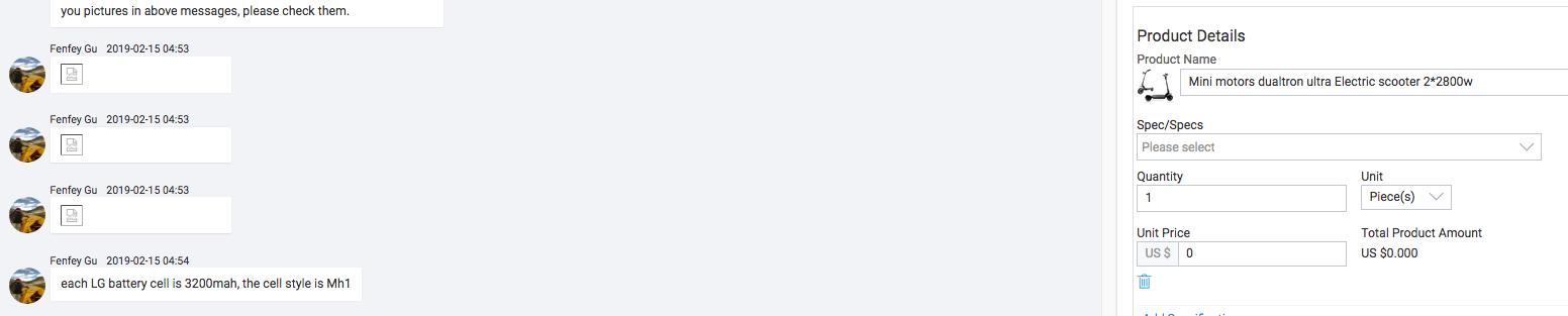

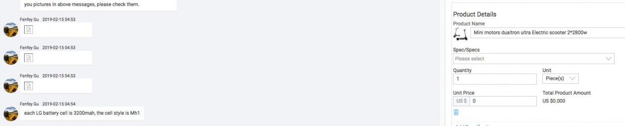

Salut à tous,
Je me suis interessé à cette trot car je pense changer mon clone de mini 4 pro et après lecture de ce topic très intéressant, j'ai contacté Fenfey pour avoir qq renseignements supplémentaires, notamment sur la batterie et les accus utilisés, il m'a répondu que pour le 35Ah LG il utilisait des MH1 (3200mAh). J'attends confirmation du fait que ce soit bien un 16S11P.

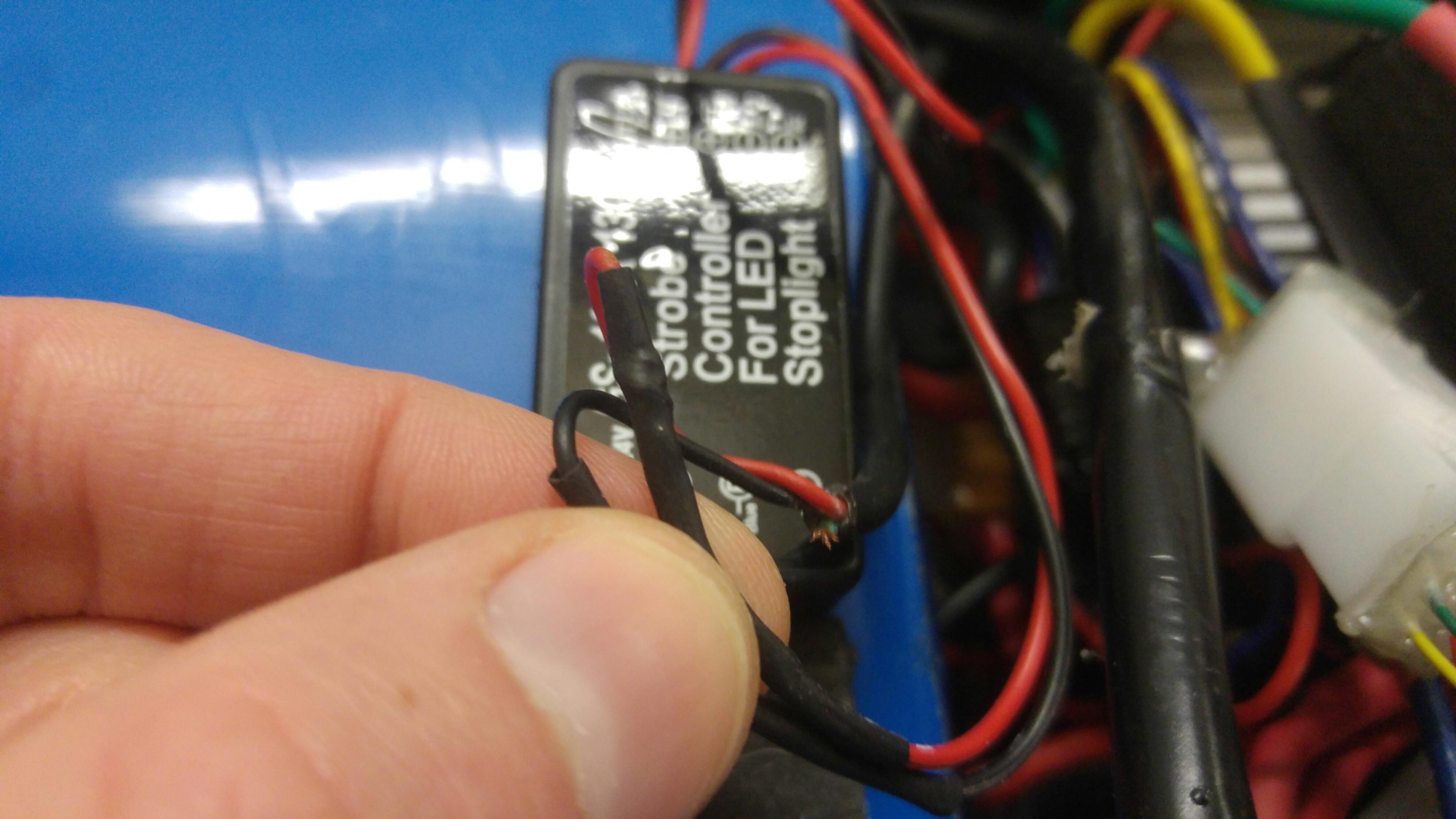

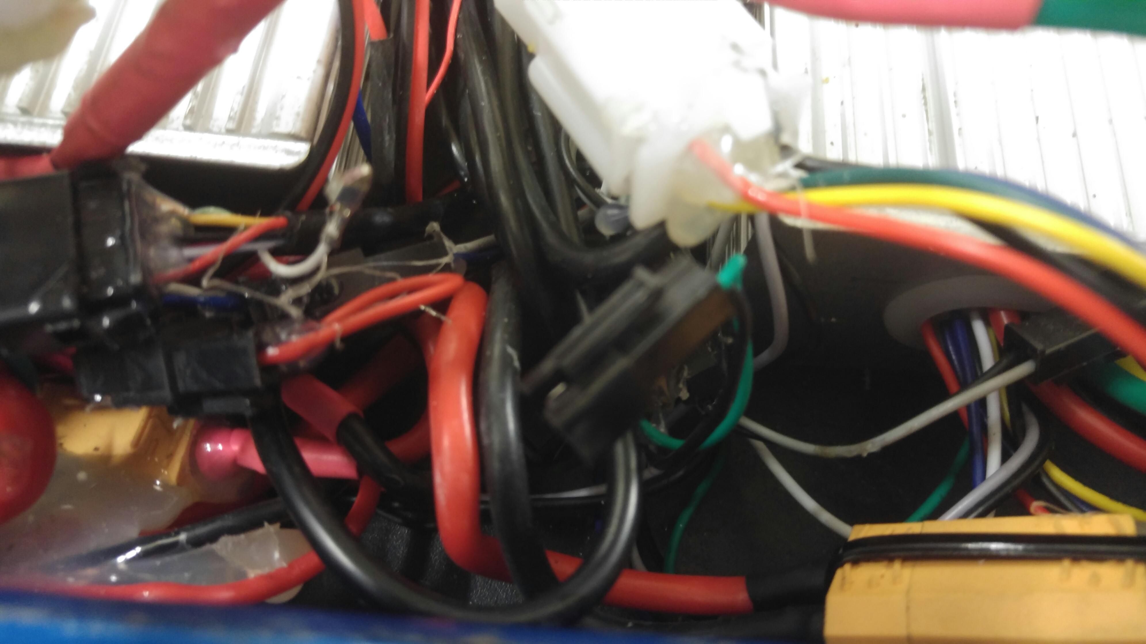

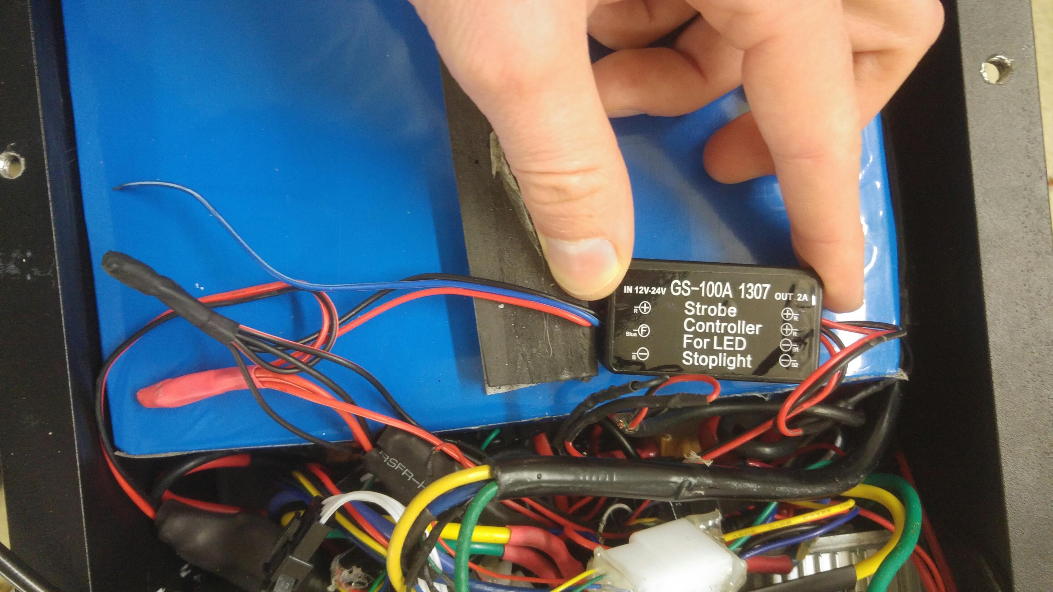

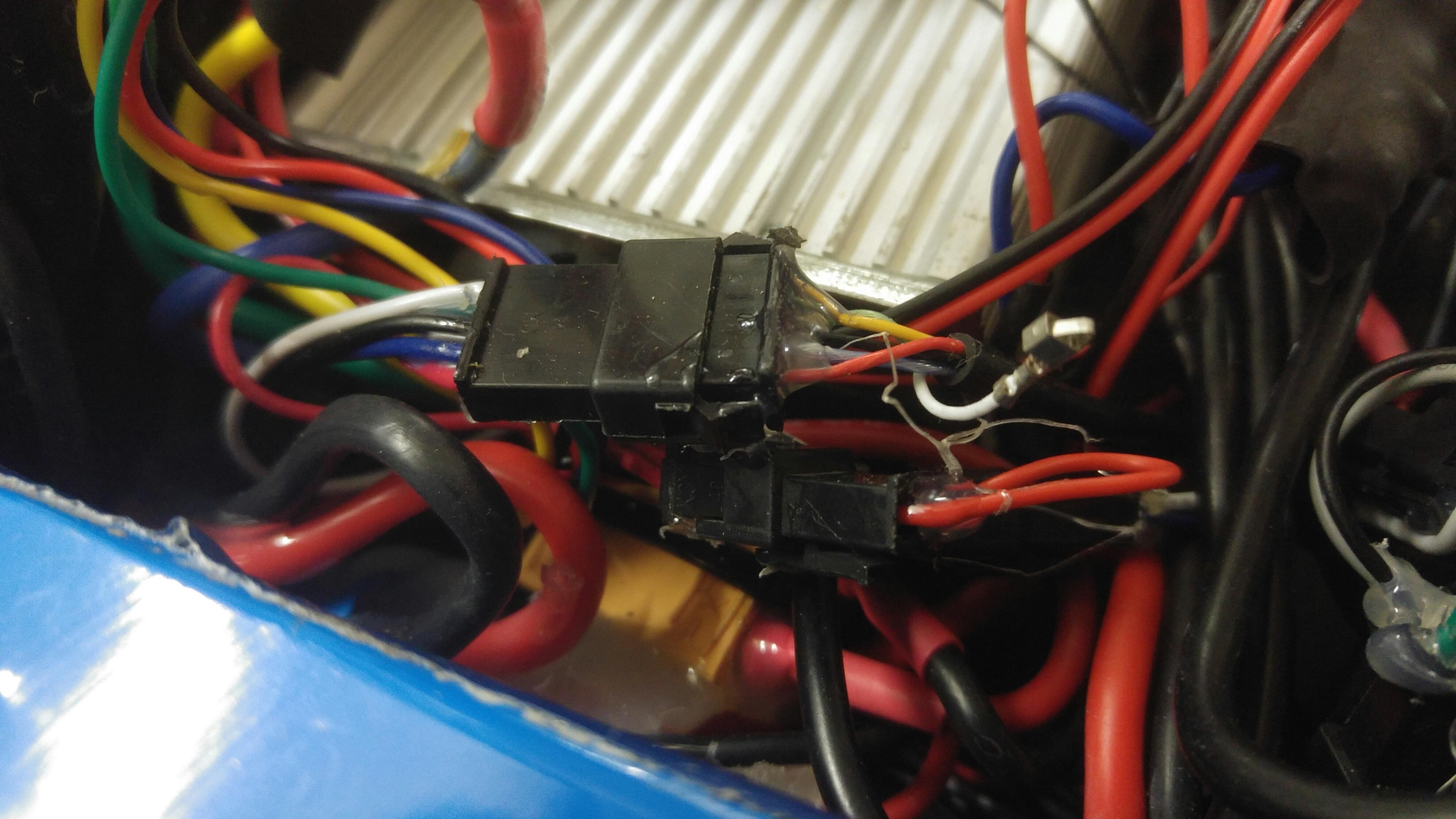

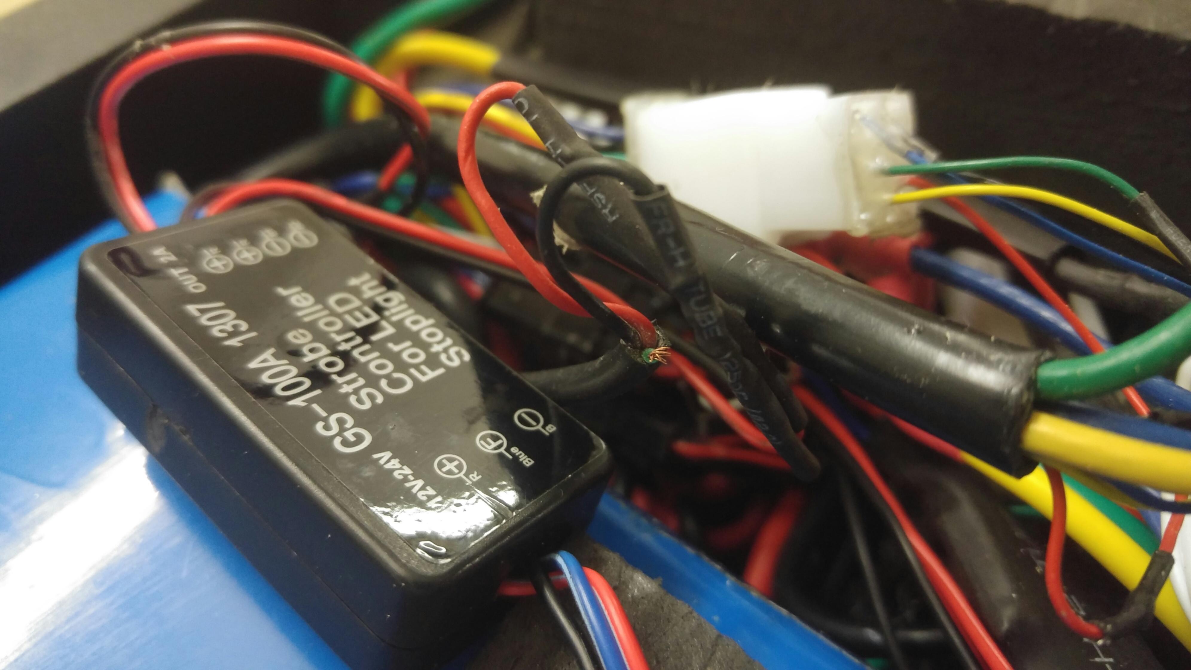

Bonjour les amis, suite au changement de mes disques de freins, j'ai un soucis avec le moteur arrière qui s'emballe lorsque j'accèlere à fond.
Je m'explique, en mode eco pas de problème mais dès que la sollicitation est un peu plus importante, le moteur s'emballe et tourne dans le vide, du coup je me demande si je n'aurais pas une soudure qui aurait lâchée ou un câble débranché. Si je tire la trottinette vers l'arrière et enclenche le moteur, idem il se met à tourner dans le vide avec un bruit pas très rassurant (confère vidéo ci-dessous).
Vous trouverez ci-joint des photos de mon câblage, pouvez-vous partager votre avis avec moi?
Tout d'abord, j'ai un câble bleu qui sort du boitier et n'est relié à rien (confère photo 1), est-ce également le cas sur la votre?
Ensuite, j'ai un fil vert qui est coupé à ras de la gaine (confère photo 2 - 3) d'où sortent un fil noir et un second rouge.
Enfin un fil blanc qui n'est relié à rien (confère photo 4).
Pour terminer, j'ai un fil vert relié à une prise qui n'est connectée à rien (confère photo 5).
Vous trouverez ci-dessous les photos des fils en question, si vous avez une idée de ce qui peut être à l'origine de mon problème, je suis preneur.
Merci par avance pour vos contributions!!!
Le 24/02/2019 à 16:12, probiker475 a dit :
C’est le câblage moteur que tu dois nous montrer fais t’es test roue lever la prochaine fois
