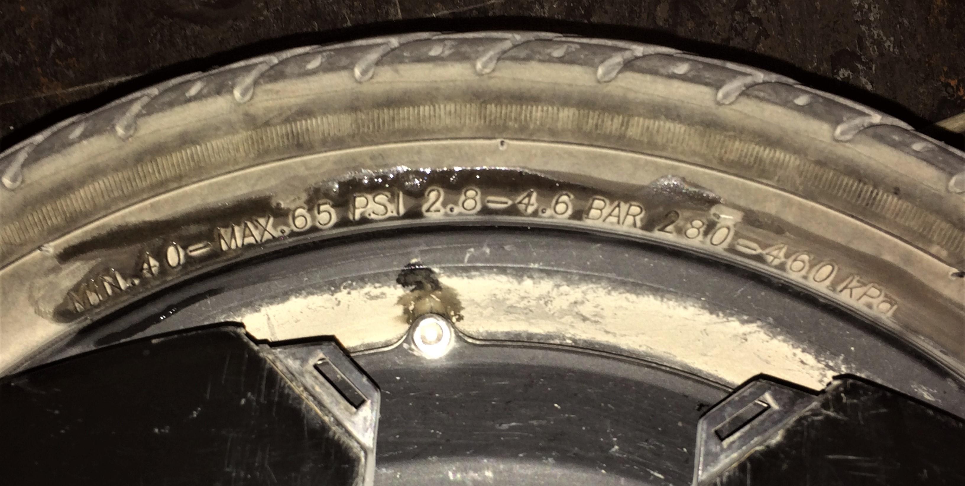

Jef Posté(e) le 2 août 2018 Partager Posté(e) le 2 août 2018 Le 02/08/2018 à 13:04, CRYDER a dit : Je gonfle ma V8 a 3,2 bars car la notice de la V8 proposait différents gonflages possibles. OR, la V10 ne parle que d'un seul chiffre qui est a 2,8 ... du coup je ne sais pas quelle tolérance nous avons pour surgonfler la roue au dela de 2,8. En l'absence d'une clarification d'inmotion je n'ai pour le moment pas souhaité modifier le seul réglage donné officiellement. Développer Sur un des flans du pneu, est inscrite la plage de gonflage préconisée, pour la V8 ci dessous: min =2,8bar; max = 4,6bar. J'ai pas de V10 sous la main, mais il doit se trouver les mêmes infos sur le pneu en place. Gonfler en dessous de la plage augmente le risque de crevaison, d'écrasement du pneu, d’abîmer la chambre ou même d’abîmer la gente sur un choc important (bordure de trottoir). Au dessus de la plage, le risque est la déformation du pneu et le rétrécissement de la surface de contacte avec le sol, sans compter le décollement du dentier assuré, les plombage qui tombent et les chaussettes qui descendent sur le chevilles. 2 Citer Lien vers le commentaire https://www.espritroue.fr/topic/5916-gonflage-et-pression-de-chambre-%C3%A0-air-v10-v10f/#findComment-127868 Partager sur d’autres sites More sharing options...
CRYDER Posté(e) le 2 août 2018 Partager Posté(e) le 2 août 2018 Merci @Jef, je viens de checker ça et voila le résultat : 1 Citer Lien vers le commentaire https://www.espritroue.fr/topic/5916-gonflage-et-pression-de-chambre-%C3%A0-air-v10-v10f/#findComment-127902 Partager sur d’autres sites More sharing options...
Jef Posté(e) le 2 août 2018 Partager Posté(e) le 2 août 2018 Pas de plage de pression, une seule valeur 2.8, bizarre ce pneu @CRYDER, le pneu a forcément une plage de tolérance, + ou - 1/2 bar, que disent les autres possesseurs de V10? Citer Lien vers le commentaire https://www.espritroue.fr/topic/5916-gonflage-et-pression-de-chambre-%C3%A0-air-v10-v10f/#findComment-127947 Partager sur d’autres sites More sharing options...
Elgarion Posté(e) le 2 août 2018 Auteur Partager Posté(e) le 2 août 2018 Le 02/08/2018 à 15:41, CRYDER a dit : Merci @Jef, je viens de checker ça et voila le résultat : Développer Moi ce qui me fait sourire (ou pas) c'est le "max load 75 kg". On parle de roues qui disent toutes 120 kg max pour leur pilote... Citer Lien vers le commentaire https://www.espritroue.fr/topic/5916-gonflage-et-pression-de-chambre-%C3%A0-air-v10-v10f/#findComment-127970 Partager sur d’autres sites More sharing options...

Jef Posté(e) le 2 août 2018 Partager Posté(e) le 2 août 2018 Le 02/08/2018 à 19:59, Elgarion a dit : Moi ce qui me fait sourire (ou pas) c'est le "max load 75 kg". On parle de roues qui disent toutes 120 kg max pour leur pilote... Développer Normal, Indice de capacité de charge du pneu (marquage sur le pneu) Capacité de charge du pneu en kilogrammes 60 250 61 257 62 265 63 272 64 280 65 290 66 300 67 307 68 315 69 320 Indice de capacité de charge du pneu (marquage sur le pneu) Capacité de charge du pneu en kilogrammes 70 335 71 345 72 355 73 365 74 375 75 385 76 400 77 412 78 425 79 437 Indice de capacité de charge du pneu (marquage sur le pneu) Capacité de charge du pneu en kilogrammes 80 450 81 462 82 475 83 487 84 500 85 515 86 530 87 545 88 560 89 580 Indice de capacité de charge du pneu (marquage sur le pneu) Capacité de charge du pneu en kilogrammes 90 600 91 615 92 630 93 650 94 670 95 690 96 710 97 730 98 750 99 775 Indice de capacité de charge du pneu (marquage sur le pneu) Capacité de charge du pneu en kilogrammes 100 800 101 825 102 850 103 875 104 900 105 925 106 950 107 975 108 1000 109 1030 Indice de capacité de charge du pneu (marquage sur le pneu) Capacité de charge du pneu en kilogrammes 110 1060 111 1090 112 1120 113 1150 114 1180 115 1215 116 1250 117 1285 118 1320 119 1360 Indice de capacité de charge du pneu (marquage sur le pneu) Capacité de charge du pneu en kilogrammes 120 1400 121 1450 122 1500 123 1550 124 1600 125 1650 126 1700 127 1750 128 1800 129 1850 Indice de capacité de charge du pneu (marquage sur le pneu) Capacité de charge du pneu en kilogrammes 130 1900 131 1950 132 2000 133 2060 134 2120 135 2180 136 2180 137 2240 138 2360 139 2430 Indice de capacité de charge du pneu (marquage sur le pneu) Capacité de charge du pneu en kilogrammes 140 2500 141 2575 142 2650 143 2725 144 2800 145 2900 146 3000 147 3075 148 3159 149 3250 Indice de capacité de charge du pneu (marquage sur le pneu) Capacité de charge du pneu en kilogrammes 150 3350 151 3450 152 3550 153 3650 154 3750 155 3875 156 4000 157 4125 158 4250 159 4375 Indice de capacité de charge du pneu (marquage sur le pneu) Capacité de charge du pneu en kilogrammes 160 4500 161 4625 162 4750 163 4857 164 5000 165 5150 166 5300 167 5450 168 5600 169 5800 170 6000 source: 1 1 Citer Lien vers le commentaire https://www.espritroue.fr/topic/5916-gonflage-et-pression-de-chambre-%C3%A0-air-v10-v10f/#findComment-127997 Partager sur d’autres sites More sharing options...
Yonwoue Posté(e) le 3 août 2018 Partager Posté(e) le 3 août 2018 Le max load à 75 KG sur la photo ne fait pas reference à l'indice 75 qui vaut 385 KG. Quelle est la reference constructeur de ce pneu? Comment Inmotion valide 120 kg utilisateur + 20,6 kg V10F = 140,6 kg sur un pneu a charge max de 75 kg? Citer Lien vers le commentaire https://www.espritroue.fr/topic/5916-gonflage-et-pression-de-chambre-%C3%A0-air-v10-v10f/#findComment-128031 Partager sur d’autres sites More sharing options...

CRYDER Posté(e) le 3 août 2018 Partager Posté(e) le 3 août 2018 Le 02/08/2018 à 17:49, Jef a dit : Pas de plage de pression, une seule valeur 2.8, bizarre ce pneu @CRYDER, le pneu a forcément une plage de tolérance, + ou - 1/2 bar, que disent les autres possesseurs de V10? Développer Je précise que c'est une V10 commandée par le canal le plus officiel, soit @inmotionfrance Et je n'ai pas changé le pneu c'est celui d'origine hein Citer Lien vers le commentaire https://www.espritroue.fr/topic/5916-gonflage-et-pression-de-chambre-%C3%A0-air-v10-v10f/#findComment-128116 Partager sur d’autres sites More sharing options...
