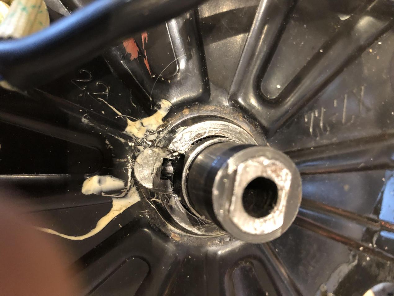

En revenant d'une ballade cette semaine je me suis aperçu que ma KS16B émettait des bruits de frottements par intermittence.
Connaissant les problèmes récurents de cette roue j'ai imediatement pensé au desserage des cale-pieds.
Je procéde donc au démontage de ma roue et surprise :eeek2: : l'axe moteur côté sortie fils est fissuré !
J'ai toujours pensé que ce genre de problème etait l'apanage des personnes un peu enveloppées :dd:, aux sauteurs de trottoirs ou aux ballades sur chemins accidentés, hors ce n'est pas mon cas et je ne fait que 74 kg.
Avis aux autres possesseurs de KS16B, attention la casse rôde...

et oui faiblessse des axe connue sur les 14C et KS 16B :/

J'ai eu la même en effet. Faiblesse connue des KS16B :(
Pas sûr qu'ils continuent encore à prendre ça en garantie, mais je te le souhaite en tout cas !

L'absurdité de ce design saute aux yeux. Très peu de métal, une torsion énorme, une amorce à la rupture (angle vif), on se demande sur quelle planète vit le chinois qui a pondu ça. Pour mémoire, il y avait la même connerie sur les pédales V1, corrigée depuis en éliminant l'angle vif et en changeant de métal.

Idem sur ma gotway Ms3 1600Wh...
axe cassé, je vais  tenter de faire fabriquer un nouvel axe en bon acier !

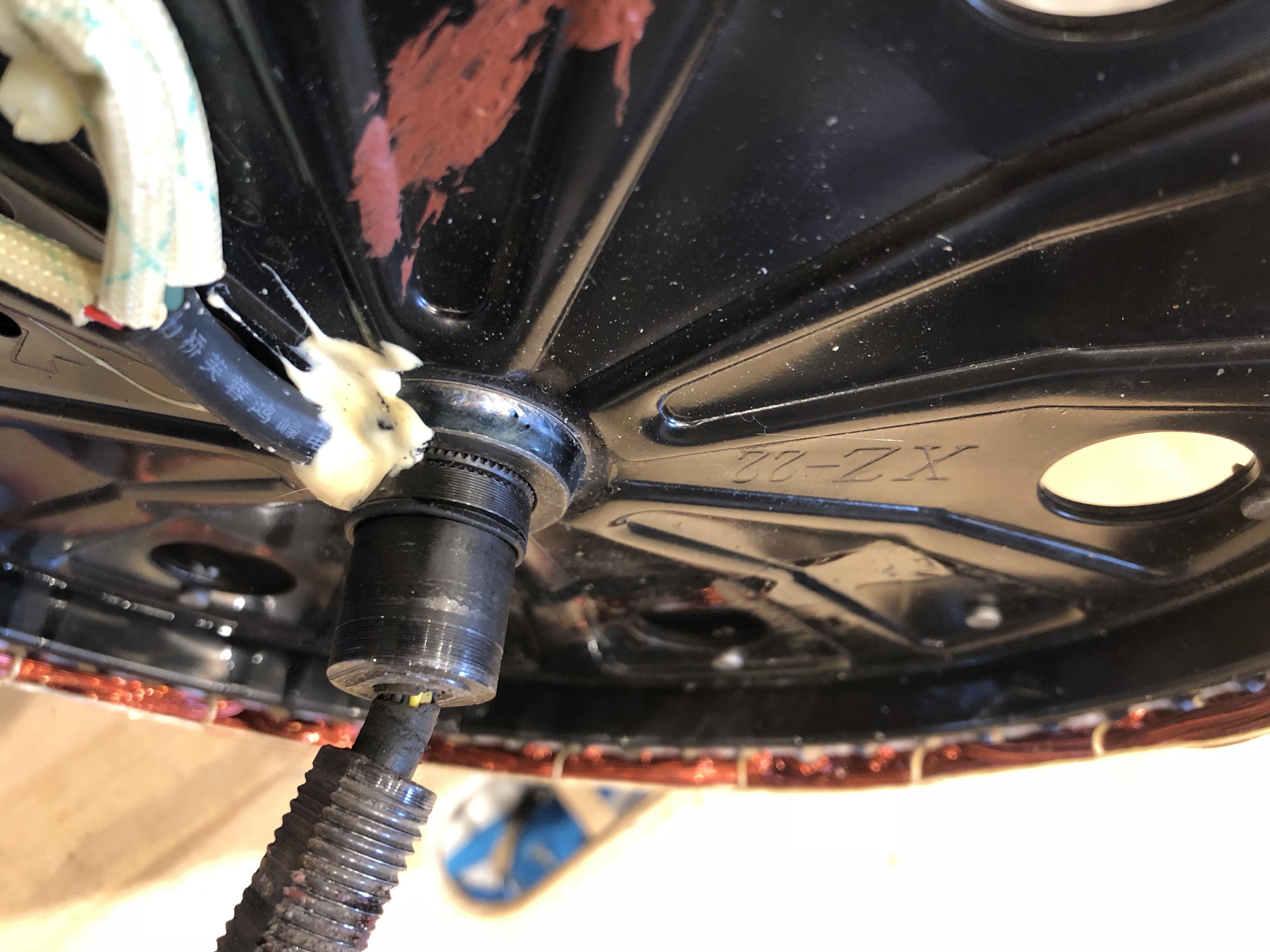

Oh, désolé @Erwanrcx , tu as cassé ton engin... Pour Gotway, l'élément aggravant c'est le serrage de l'écrou qui crée un effort de traction qui s'additionne à la flexion. Mais que ce soit KS ou GW, les deux systèmes sont calamiteux. Juste une initiative sympa chez KS pour les grosses roues : ils font sortir les trois phases d'un côté et les sondes (hall et °C) de l'autre, cela symétrise et minimise le diamètre du trou central.
Tes photos semblent montrer que l'axe est moleté et emmanché (à la presse...) dans les bagues qui sont soudées aux flasques. Retirer les fils de doit pas être évident à cause du coude...

@Erwanrcx je me sens moins seul.. Ta roue n'etait plus garantie ? Perso, je pensais à resouder mon axe.
@Techos78 Pas sur que 5 kg suffisent :D, à mon avis pour éviter la rupture de l'axe c'est 60 kg maxi...

Je vais déjà voir si ça peut s’arranger pour ma Ms3 , Si tel est le cas, pourquoi ne pas tenter de reproduire des axes de Ks16 ?
@Techos78 J’ai trouvé un partenaire pour reproduire la pièce, mais j’ai besoin d’une presse pour extraire l’axe...

A mon avis, @Erwanrcx, une soudure puis meulage puis un bout de tube par dessus re-soude et je ne devrais plus en entendre parler.
Mais j'espère que la garantie jouera vu le supplément par rapport à Ali.

Ce qui me fait peur, c'est le démontage des fils...

Je fais le même constat que toi @spiken...
70kg seulement... mais mon pied fort étant le gauche, je suis en permanence sur le côté passage de fil dans l’axe...
Du coup, à l’avenir, je roulerai certainement avec les leds rouges devant , et la led blanche à l’arrière.
Seuls les Kingsong sont réversibles ! Et comme j’attends une MSX, ça va être  roulage à l’envers ?

Petit retour sur mon axe fissuré, très professionnel Kingsong europe a pris ma roue en garantie (il me restait un mois avant échéance) : changement de moteur ainsi que les frais de transport aller/retour.
SAV impeccable.
