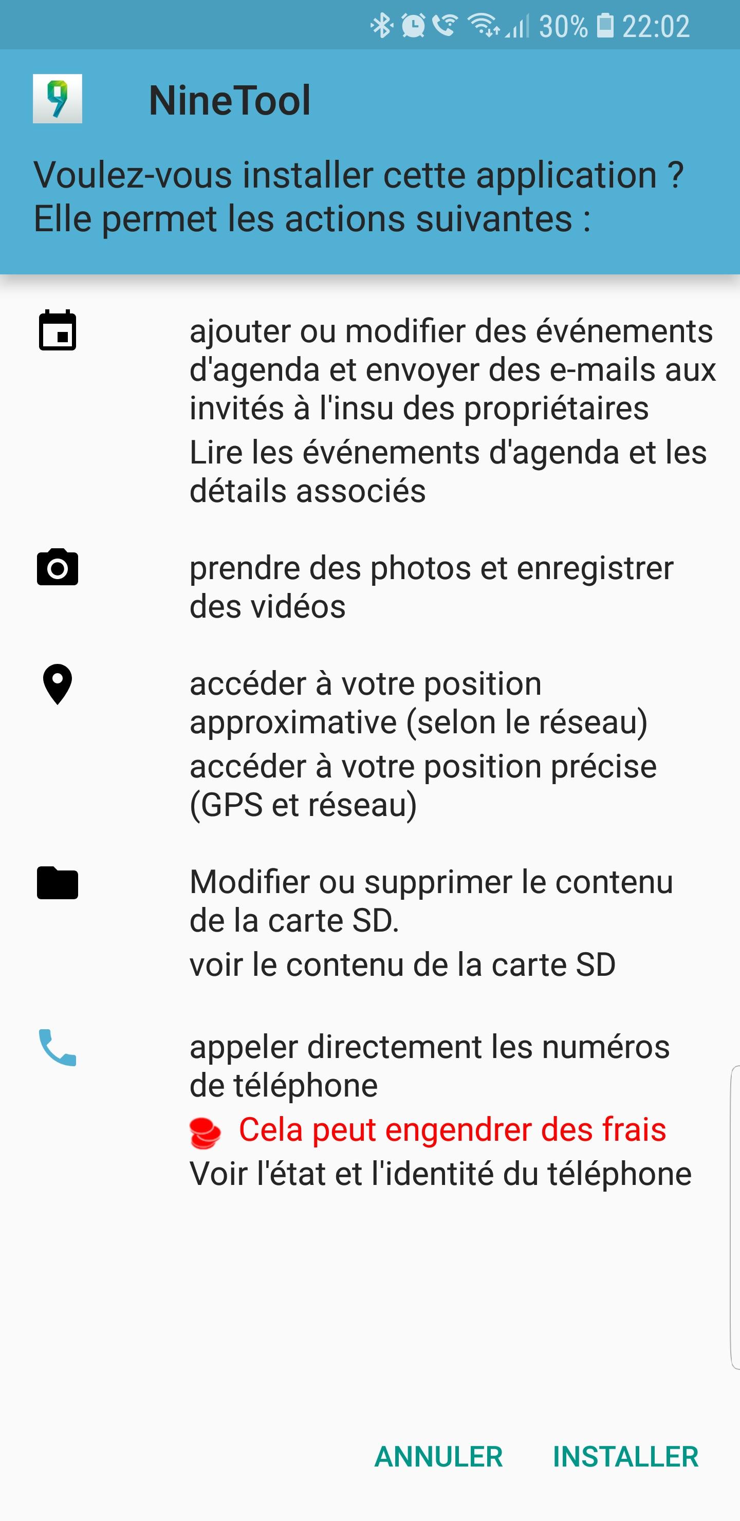

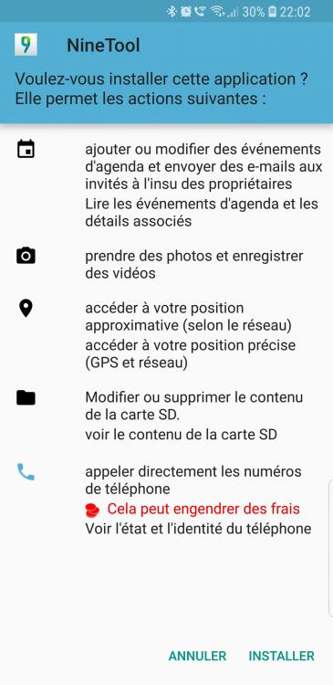

Ca commence fort ?
6 minutes ago, F.B said:
Ca commence fort ?
et attends, c'est pas tout : mrn76 n'a absolument pas l'intention d'ouvrir les sources de son soft et n'accepte que les règlements par PayPal !
Décidément, les russes ne font rien comme les autres ?
Moi aussi sa ma refroidi ?. Sérieusement des autorisations qui font réfléchir ?
Whaaaaaaaaaaaaaaaaaaaaat... franchement je ne suis pas hyper méfiant de nature mais là il va fort.
Je suis vraiment partagé.
Son soft est génial mais c'est vraiment vendre son âme au diable non ?
En même temps rouler à plus de 40km/h même à sec et lâcher une petite pointe à 60km/h ça me tente tellement que je me tâte quand même ?
@F.B Son soft ne vaut pas grand chose, c'est le dump et les modifications du firmware qui demandent le plus de boulot. Ajoute à ça les nombreux tests, les risques légaux encourus, et tu comprendras pourquoi il ne s'emmerde pas à peaufiner l'appli Android. J'ajouterais que faire peur aux utilisateurs non avertis n'est pas incompatible avec l'approche qui consiste à leur faire assumer le risque qu'ils encourent. À eux de réfléchir à deux fois.
Enfin si tu as peur du diable, je te suggère de fermer ton compte PayPal, Google, Facebook, tous les GAFAMachins, puis de jeter ton téléphone portable aux toilettes après avoir broyé la puce GPS et digéré la carte SIM ?
(et j'espère que tu en as déjà fait autant de ton pass navigo au moment de passer à la roue)
