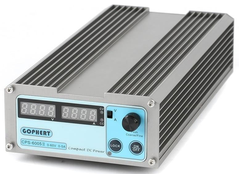

Chargeur Gophert, (gamme très complète) celui ci va jusque 60v et 5A, réglages très précis, 100% silencieux (70 € environ)
Sympa le look 70s, par contre c'est une alimentation et pas un chargeur non?
Je ne suis pas expert mais il me semble que le chargeur se comporte différaient selon le niveau de charge. Si tu sait ce que tu fait tant mieux, sinon regarde quand meme..
@Exo c'est un bon chargeur et au prix européen (-10€ d'usure) , ca va encore :)
Je l'utilise depuis assez longtemps en tant que chargeur, l'ayant découvert sur Cyclurba et utilisé par d'autres avec bonheur sur batterie VAE, et vu des test sur youtube (démontage complet) qui montrait sa grande qualité pour un prix très light.
Utilisé donc sur des 48v et 52v et aussi avec 2 batteries (identiques et chargées également bien sur) en parallèles, on règle le voltage et ampérage au centième, en général, je le règle à 57,4v (ou 56v) pour mes 2 batteries de 52v, il garde en mémoire les derniers réglages.
Livré avec des cables nuls (section ridicule) à changer, pour le reste il est parfait.

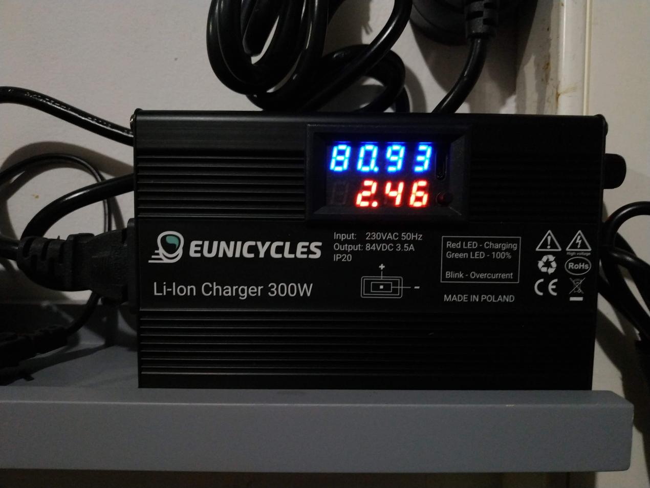

Le 20/11/2019 à 21:20, LeLion74 a dit :
Bonsoir, j'ai reçu le chargeur de  eunicycles.eu aujourd'hui : https://eunicycles.eu/en/chargers/85-smart-charger-300w-84v-for-ks-18l.html
Le voici en service :)
Rien à voir avec le le côté artisanal d'une installation avec un charge Doctor V2 et deux chargeurs d'origine ;)
Mes premiers retours à chaud :
  • La qualité de construction est franchement bonne
  • Le chargeur est compact, son poids est raisonnable
    • J'ajouterai une photo avec les chargeurs côte à côte, et une autre sur la balance
  • Le ventilateur fait un bruit vraiment contenu
    • Après les ventilateurs des chargeurs 67V/2A de mon ancienne FLJ S8 je m'attendais à bien pire !
  • En charge lente, on ne peut pas descendre en dessous de 2,5A
    • Personnellement j'aurai aimé pouvoir descendre au niveau du chargeur d'origine, à savoir 1,5A
  • Un interrupteur marche arrêt serait un plus
En résumé, du tout bon pour l'instant, je ne regrette pas mon achat, voir je le recommande.

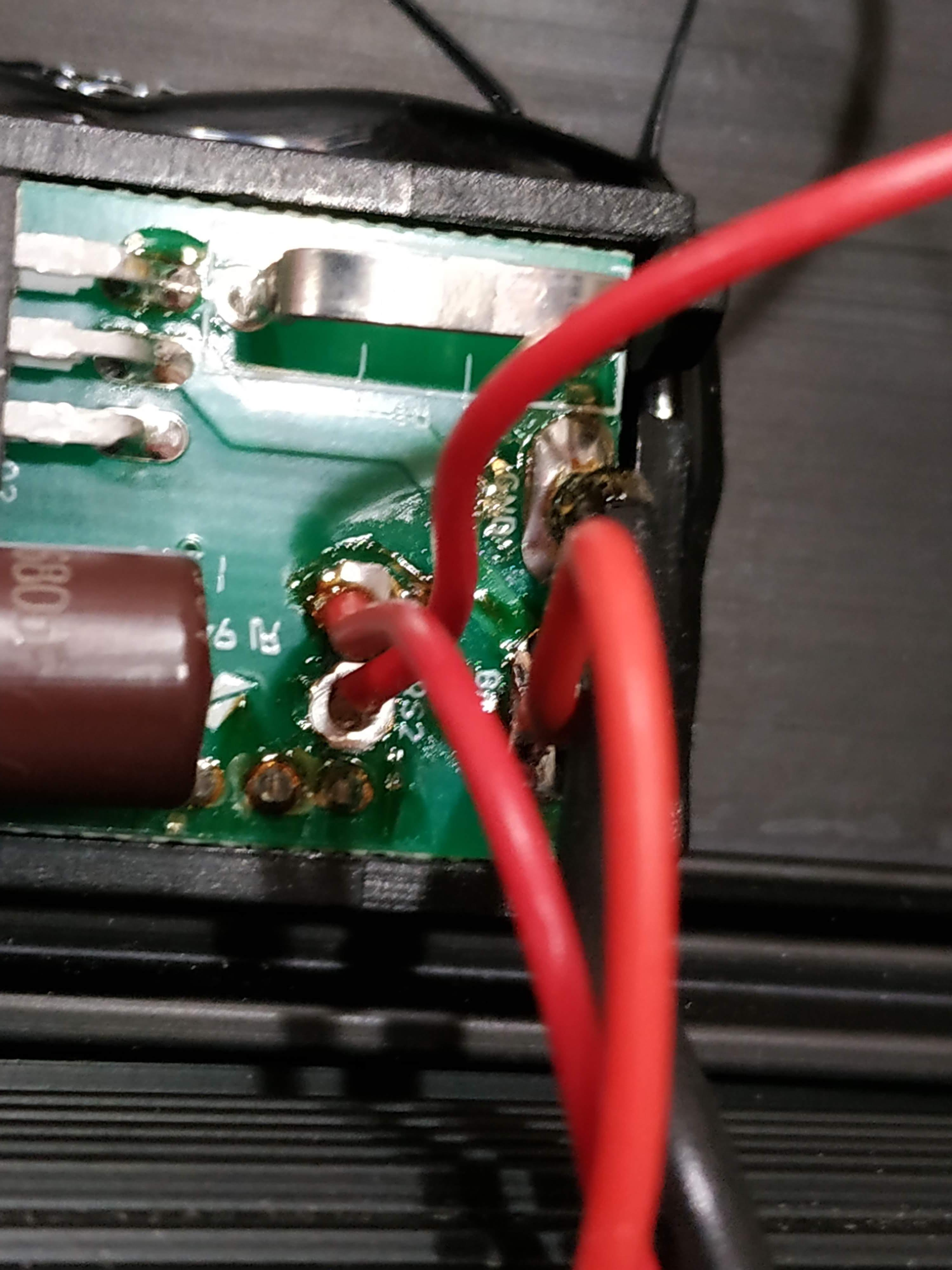

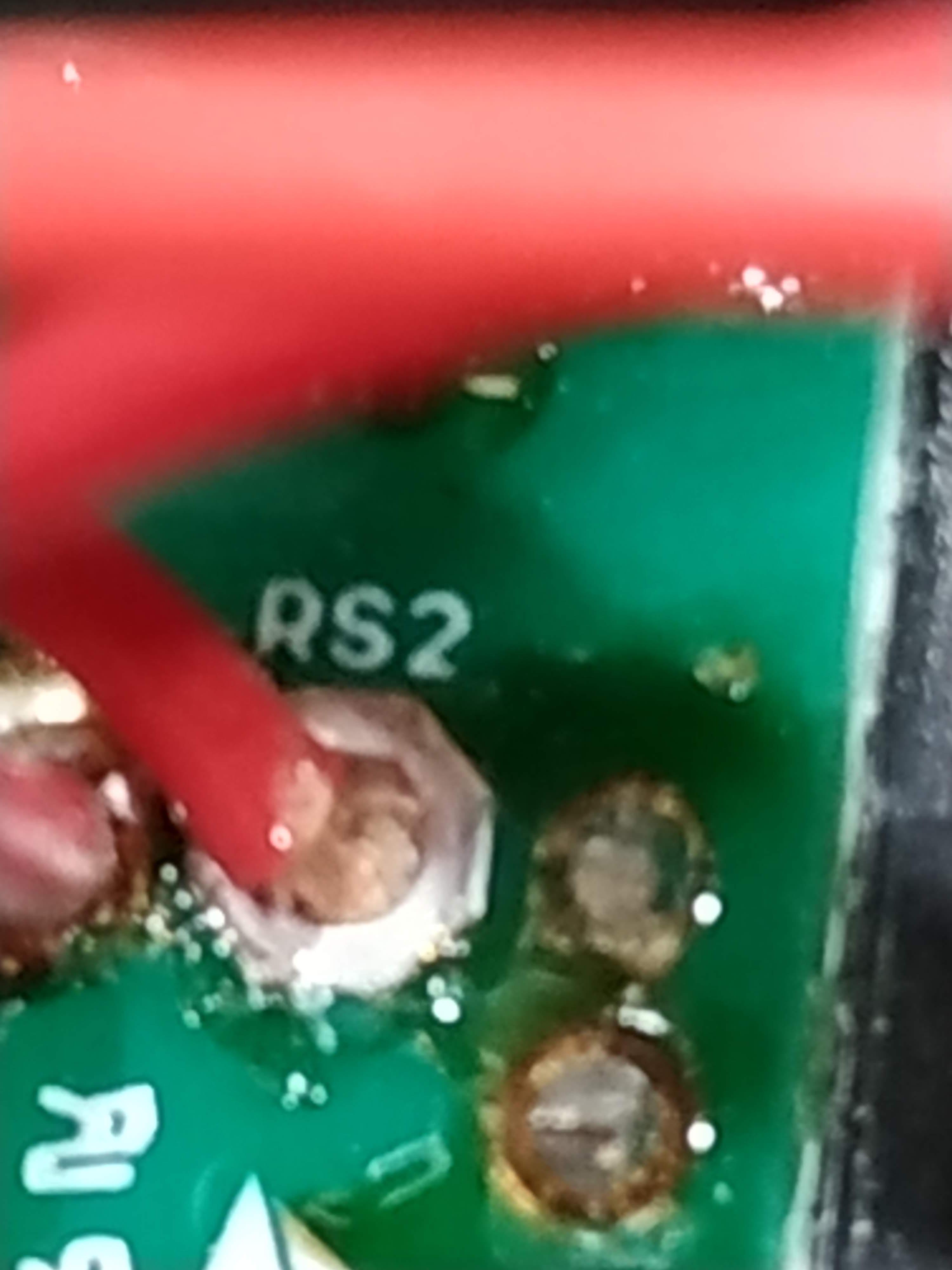

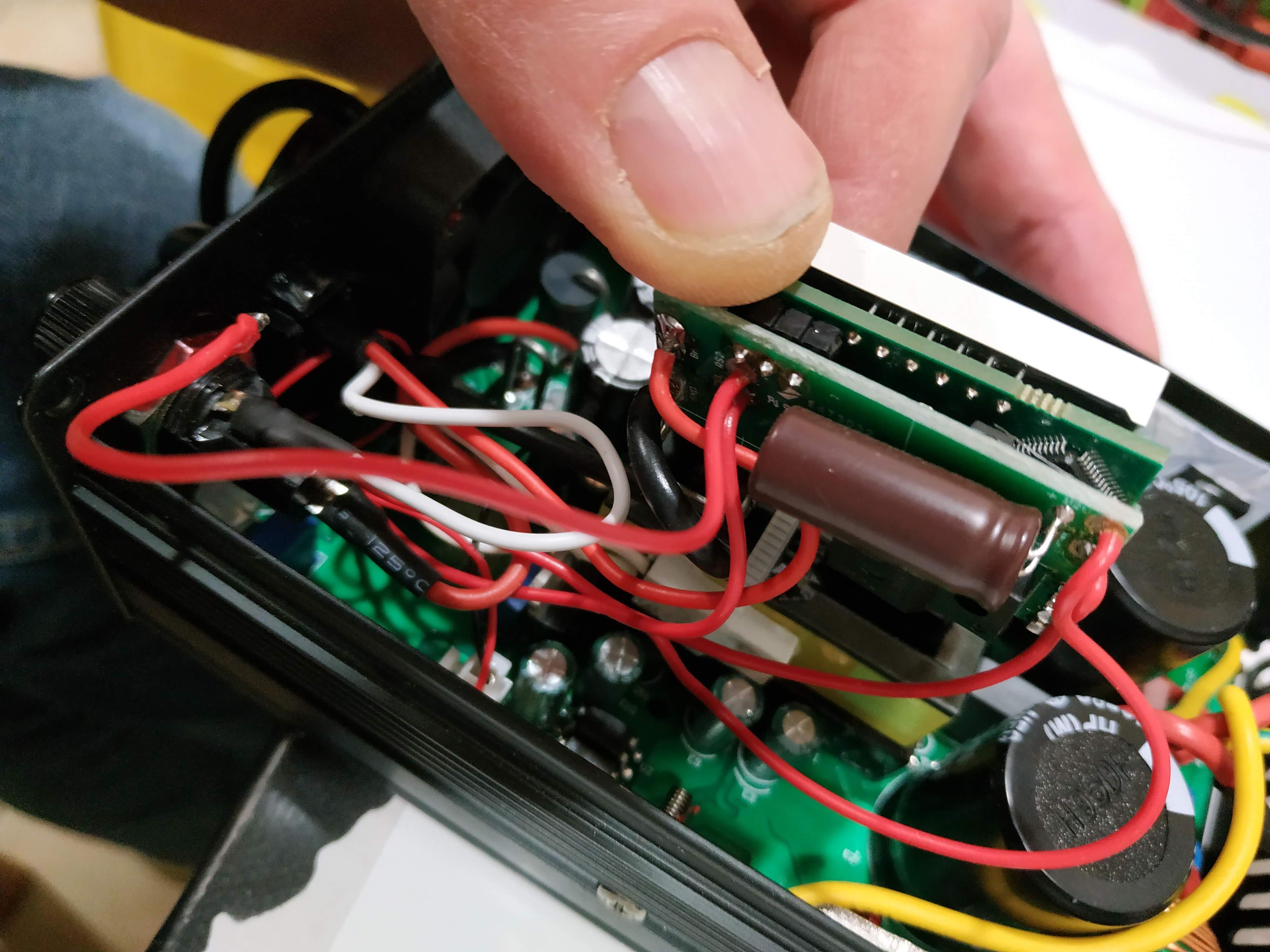

J'ai un problème avec le smart chargeur acheté sur Eunicycles : https://eunicycles.eu/en/chargers/85-smart-charger-300w-84v-for-ks-18l.html
Hier soir, l'afficheur s'est enfoncé en manipulant le bouton poussoir. Après ouverture du boîtier, j'ai constaté qu'il était mal clipsé, je l'ai donc remis en place correctement.
Le problème, c'est que j'ai un fil qui s'est dessoudé… j’ai pourtant fait attention, la soudure devait être légère...
Pour l'instant, je n’arrive pas à retrouver son emplacement. Il part du circuit au dos de l’afficheur et semble libellé « RS2 »
Si quelqu'un a déjà ouvert son chargeur et peut me renseigner je suis preneur.
J'ai également posé la question au vendeur, j'attends sa réponse, ce sera l’occasion de voir s'il assure réellement du support, ce que j'espère :)
Après analyse à la lumière du jour, l'emplacement le plus probable serait celui-ci...
Mais je vais attendre les confirmations ;)

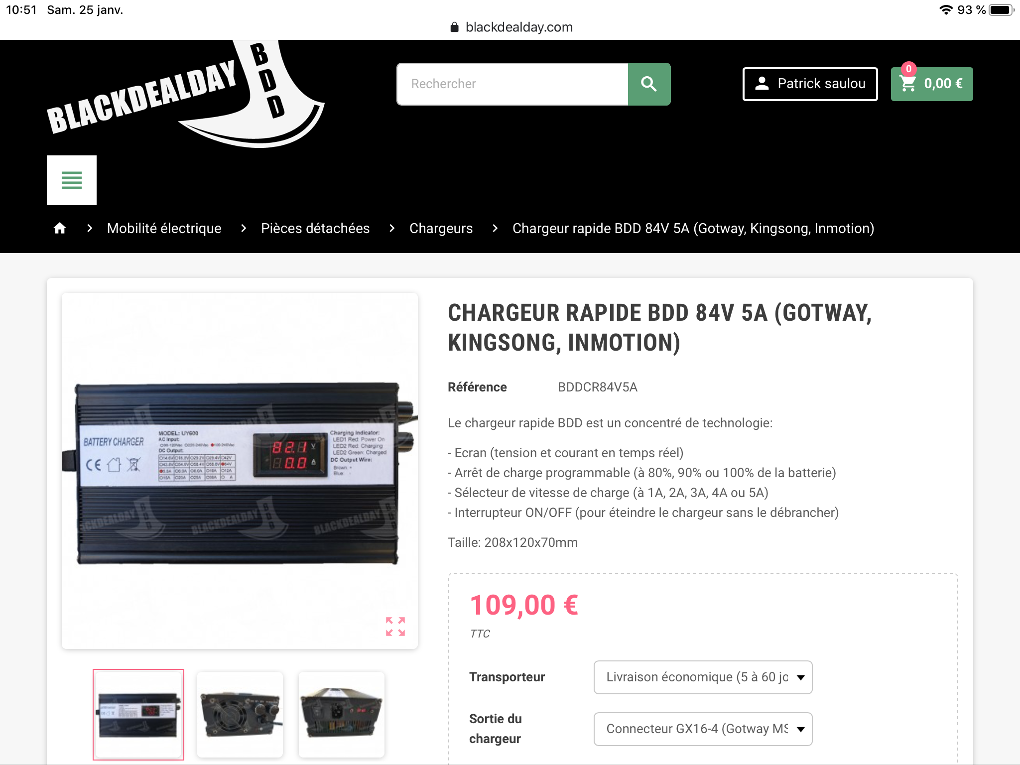

Bonjour à tous suite à la réponse de eunicycle me disant que la remise de 10% ne concernait pas les inmotions j ai commandé ce modèle chez ce vendeur
dès réception je vous tiens aux courant avec essais le temps de livraison est long mais j amis le temps
commandehier après midi on verra le temps de livraison
en plus i a un bouton marche arrêt
Et cinq intensité de charge
