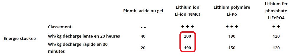

1 hour ago, King Size said:
Il circule ceci sur le net... Difficile de savoir si c'est un canular ou si Begode nous chignole vraiment quelque chose (la version détournée circule déjà... ^_^:
Des batteries en Li-Po... Pour en savoir plus sur les différences :
https://www.masolise.com/comparatif-technologie-batterie
Il s'agit toujours de cellules Li-Ion, mais de type LiFePO. En plus d'être moins chers et «moins polluants» (*), leurs composants rendent les batteries plus sûres (d'où la désignation 'fire proof').
Si elles tiennent leur promesses, ces cellules bénéficieront peut-être à d'autres modèles.
N'empêche, c'était pas une raison pour en mettre moins dans la RS.
* je pense qu'il s'agit d'une manière détournée de dire qu'ils sont moins rares et que leur extraction et/ou approvisionnement est plus facile

De ce que j'ai vu sur le net sur le lifepo4 à quantité énergétique égale ça prend + de place ce qui expliquerai les faibles wh
C'est ça ou, selon le point de vue, une capacité énergétique inférieure de presque 40 %. Donc, contrairement à ce que j'ai pu écrire, il n'y a pas «moins de cellules» dans cette nouvelle RS, puisque la masse des batteries n'a pas changé (28 kg), mais il y a effectivement moins de Wh.
Le seul moyen pour Begode de proposer une RS avec 1800 Wh serait de revenir sur ce choix technologique «anti-begodiste primaire» et de remettre des cellules nickel/cobalt/manganèse explosives, ou, mieux encore, de proposer à ses fidèles, ces grands garçons responsables, le choix entre les deux types de batteries ... sachant que les nouvelles Li-Ion ferrophospates sont 25 % plus chères !

Sur le plan statistique, on peut (?) voir sa roue griller moins d'une fois par siècle, mais on est limité en capacité (autonomie) tous les jours. Chacun pourra choisir son camp.
A propos du tableau mis en lien par @King Size , il concerne les cellules Li-Ion de capacité standard, que l'on a dans les visseuses Bosch ou autre, dans nos roues il y a le + souvent des versions haute capacité, de type 18650/50g/3,5Ah ou 21700/70g/5Ah.
Le nombre de Wh/kg de nos Li-ion est donc proche de 260 Wh/kg , l'évolution du facteur de forme ne change rien.
A la louche, cela veut dire que les roues d'une autonomie proche de 100 km nécessitent 8 kg de batterie. Ce chiffre est stable depuis plus de 6 ans, cela veut dire que les fabricants roupillent grave, et ça m'énerve un peu.
