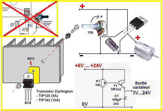

En attendant d'autres propositions, Je propose un circuit ultra simple,
Remplace le moteur (voir dessin) par ton phare et roule.

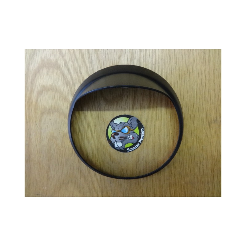

Edit: ou encore plus simple en t'inspirant de la photo ci-dessous, ça évitera d'éclairer en hauteur, plus d'idées pour l'instant :)
cerclage-de-phare-avec-casquette-noir-mat-vespa-gtsgts-supergtgt-l-125-300ccm-jusque-fin-2018.thumb.jpg.48675714e16c563a60463bd54ff198a7.jpg

remplacement du schéma
@MatooneLe Darlington est effectivement une solution. C'est un double transistor à collecteur commun qui fait office de régulateur de tension: la tension de sortie suit à env 1 Volt près (les 2 chutes de tension emetteur/base) celle de la base reliée à la sortie du potentiomètre. Très simple en principe, beaucoup moins à réaliser sur une monoroue quand il faut caser le Darlington et surtout son radiateur et le potentiomètre à étanchéifier... (on se passe du condo puisque c'est un phare et pas un moteur)
La solution de la simple résistance: elle ne peut éventuellement être mise en oeuvre qu'après quelques essais. D'abord mesurer la tension (avec un voltmètre) aux bornes du phare en fonctionnement. Supposons 12V. Ensuite, avec un ampèremètre en série, mesurer le courant consommé. Supposons 2A. Soit 2x12=24W c'est déjà pas mal pour un phare LED. Si l'on veut ramener à 10V la tension aux bornes du phare, il faut une chute de tension de 2V sous 2A soit 1 résistance de 1 Ohm qui va dissiper 2W, en fait il faut plus puisque l'introduction de la résistance va faire baisser le courant et donc la chute de tension. Dans notre exemple, j'achèterais très bon marché 2 résistances de 5W 20%, une de 2.5 l'autre de 3 Ohms et je ferais des essais dans une pièce sombre. Une fois la résistance choisie, il faut installer une petit interrupteur étanche qui viendra court-circuiter ou non la résistance. C'est moins élégant qu'un Darlington mais moins cher et plus facile à mettre en oeuvre. A mon avis.
Moins encombrant et plus léger aussi. 😃
PS Si la résistance est trop forte (pas assez de lumière), tu peux mettre les 2 résistance en // pour obtenir R = (R1.R2)/(R1+R2) soit 1.36 Ohms dans notre exemple. Que voilà des souvenirs lointains... 😄 Si tu as encore trop de lumière, tu peux mettre les 2 résistances en série (R=R1+R2) mais là tu vas te retrouver avec une veilleuse!
