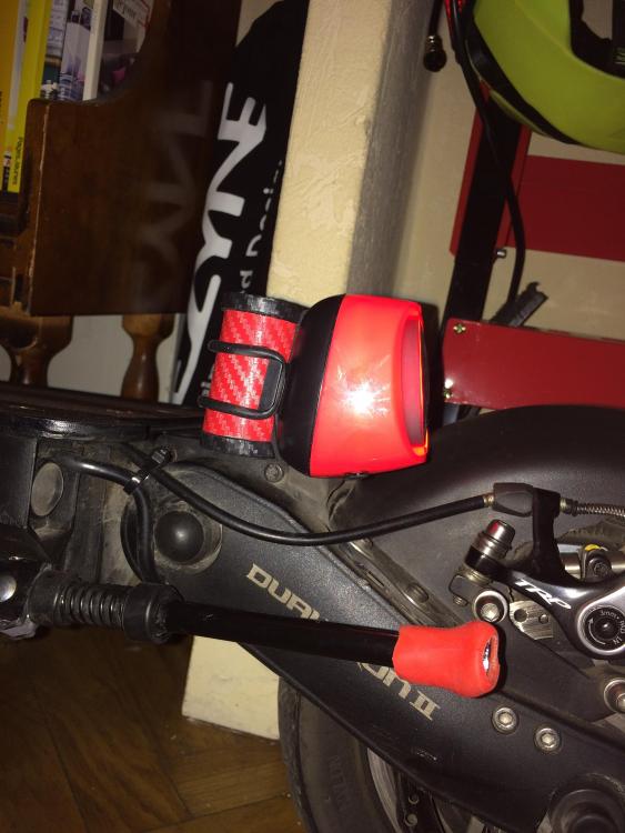

Bon aujourd’hui j’ai fait la même poignée que @Didier.94600 car j’ai flashé dessus avec toutes ses potentialités et je la trouve stylée et pour pas cher et c’est du costaud ?? bien mieux que la poignée que j’avais faite! Bon mon covering est pas top mais je suis pas un expert surtout sur les parties rondes!
Un grand merci @Didier.94600 pour tout, t’es au top ???

Ohohohoh, y a des petits copieurs !!!!!  ;)  xD  :P  :top:  :rhooo:  Super beau boulot @babaji  :yaisse:  :merci:  :loveeyessmly:
Vas falloir que je demande des droits d'Auteur !!!!!  :fume:  :dent:  :francais2:

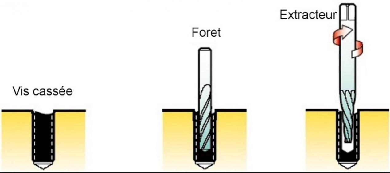

@Didier.94600 J’ai voulu changer les étriers aujourd’hui et lorsque j’ai remonté le disque il y a la tête d’une vis qui s’est cassée je n’arrive pas à enlever ce qu’il y a à l’intérieur.. aurais-tu une idée de comment je peux faire? dois-je repercer et refaire un filetage ou dois tout démonter ? Je suis un peu perdu :(
Si je ne réponds pas tout de suite c’est que là je vais au travail jusqu’à 21 heures
Je devrais recevoir mais X6 D’ici  trois semaines ?
si ca t interresse j te la vend tu na rien a faire dessus ,apres si tu sais faire tous ca pour ne pas etre emmerder a toi de voir ,moi si je la vend je rachete la meme de suite et j roule meme pas ,j la refait dabort,  sinon j la garde sans probleme :cerf:
Il y a 9 heures, anadyre a dit :
Pourquoi la vends-tu ? Après toutes les modifs que tu a faites, tu a l'air de t'y attacher :D
il y a 22 minutes, babaji a dit :
@Didier.94600 J’ai voulu changer les étriers aujourd’hui et lorsque j’ai remonté le disque il y a la tête d’une vis qui s’est cassée je n’arrive pas à enlever ce qu’il y a à l’intérieur ..
Si je ne réponds pas tout de suite c’est que là je vais au travail jusqu’à 21 heures.
Alors là, c'est une grosse galère ça @babaji, mais ne panique pas il y a toujours un possibilité de la sortir sans y aller comme un boeuf.
Redémonte déjà ton disque de façon a voir si un petit bout de la vis dépasse, ou si elle est incluse (dans le filetage) si elle dépasse avec
une Dremel et un petit disque a tronçonner, tu fais une petite fente d'1 mm de profondeur sur le dessus de la vis comme pour une vrais vis
et avec un petit tourne-vis essaye de la désserrer tout doucement en ayant mis un coup de WD40 avant. Si elle est incluse et que rien ne
dépasse, il faut la reperçer sur 5/6 mm avec un petit forêt de 2,5 a 3 mmm et ensuite avec un petit extracteur de vis que tu met dans le
trou tu dévisses tout doucement (WD40 aussi) et tu devrais réussir a la sortir, mais fait ça tranquillement c'est pas impossible a réaliser !!!
Bien sur ne pas utiliser des vis en Alu, mais en Acier lors du remontage et ne pas les bloquer trop fort évidemment, sinon voila le résultat !!!!!  :prison:  :baton: :censored:
5a0f26b43002b_ExtracteurVisCasse.thumb.JPG.89aa398c757ded1a356c5662b8fb04ea.JPG5a0f26d8128ed_DisqueaTrononner.thumb.JPG.c1be1b5f838c5a13ef3ce06ba2f5f96f.JPG
Modifié par Didier.94600
@babaji Je ne suis pas sur que tout démonter t'aidera à la sortir, éventuellement ce sera plus simple à réaliser.
Pour ma part, les fois où j'ai cassé une vis ou foiré sa tête je prends une mèche plus petite que la vis (donc une mèche de 3/4 pour une vis de 6 par exemple) et je perce sur 3/4 mm juste histoire de pouvoir rentrer un embout torx (quelques coups légers de marteau) ou un extracteurs de vis (pas toujours efficace cependant et très variable selon la qualité de l'acier utilisé).
Pour une vis du disque je suis d'accord que ça ne va pas être évident le mieux serait de sortir la roue et de la mettre à plat sous une perceuse colonne ou un pieds adaptable pour une perceuse standard.
Si tu arrives à mettre l'un ou l'autre tu n'as plus qu'à dévisser car la tête ayant sauté le filetage n'est plus sous pression, d'ailleurs pour des boulons où la tête est foirée il est plus facile de couper ou meuler la tête pour sortir le filetage.
Si il reste un bout dehors tu peux toujours essayer à la dremel avec un disque diamant très fin de faire une entaille pour y mettre un tournevis plat et essayer de la sortir comme ça mais bon il faut certaines conditions pour que ça réussisse (bout assez long, coupe nette et au centre, acier de la vis suffisant solide pour ne pas casser,...) Peut être qu'en démontant la jante du coté intérieur le filetage sort mais je ne pense pas tout doit être dans l'épaisseur de la jante.
La solution la plus simple serait de percer au diamètre du trou puis remettre un insert acier mais pour l'avoir déjà fait sur un T de fourche de moto c'est loin d'être évident car la vis est en acier et le contour en alu donc beaucoup plus tendre et il est très facile de dériver et commencer à entamer les bords.
Si il me vient d'autres idée je les mettrai mais c'est vrai que vu la taille de la vis ça ne va pas être simple
