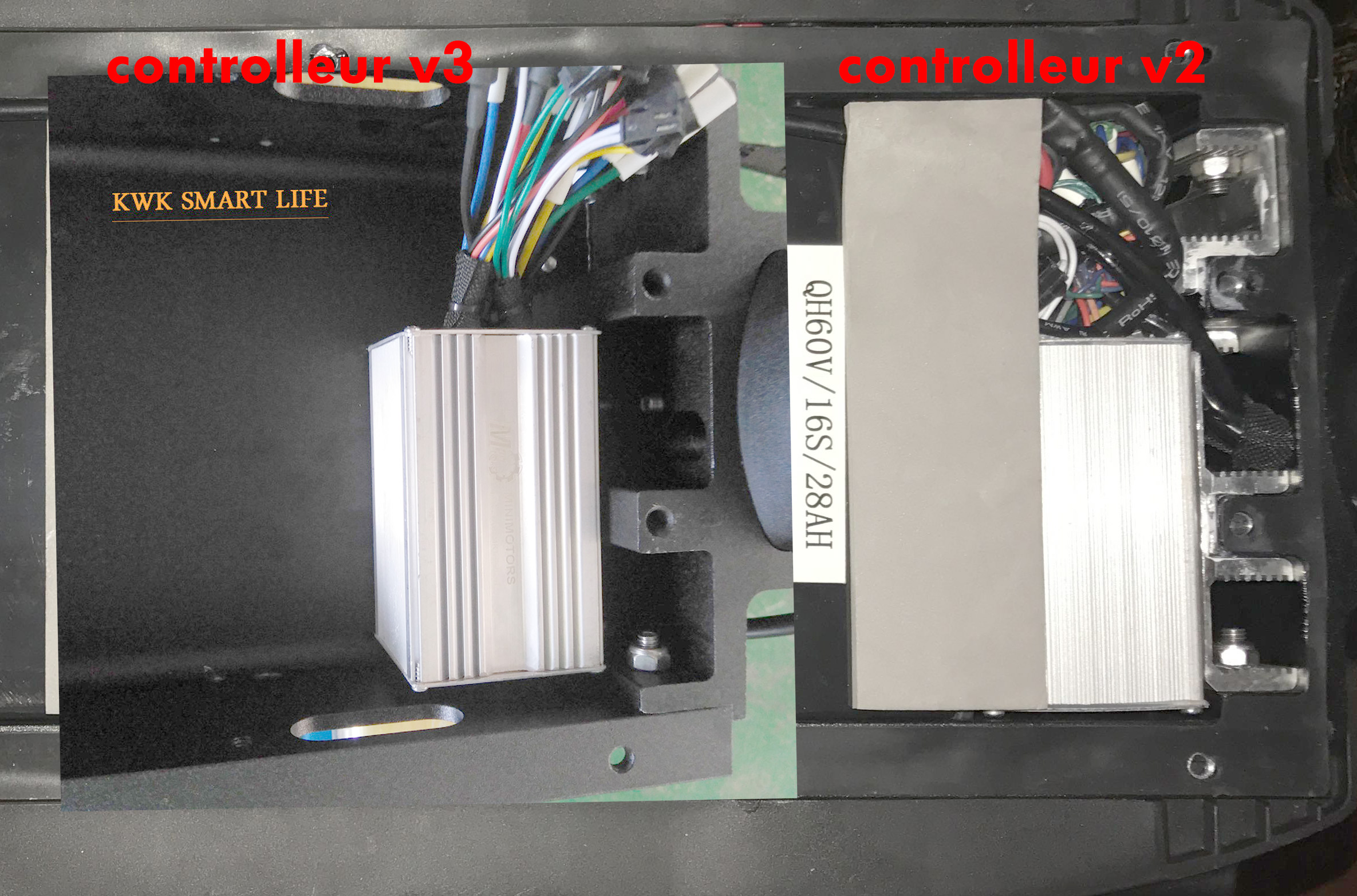

bon sinon j'ai une question pour ceux qui ont les toutes dernières version des dualtrons V3 controlleur + lcd vert.
Sur alixpress chez kwk ils disent clairement que le nouveau lcd + le nouveau controlleur ne sont pas combatibles avec la dualtron v2 à cause
du deck qui n'aurait pas le même layout pour accueillir le nouveau controlleur sauf que ... quand je regarde leurs photos je vois aucune differences au niveau du deck
entre une dualtron v2 et v3. La seule chose que je vois c'est qu'il n y a plus les dissipateurs termiques en alu. Pour la connectique je ne sais pas je n'arrive pas a voir.
J'hesite a commander un lcd + dernier controlleur pour voir si ca peut se monter :P

@nikoo,  les nouveaux contrôleurs avant et  arrière sont dans le même boîtier. De plus, ce nouveau boîtier est fixé directement dans le fond du deck.
Pour adapter le nouveau contrôleur ça nécessite donc de percer le fond du deck et il faut aussi faire un petit alésage pour contenir la tête de vis centrale sur le contrôleur ( à défaut tu peux usiner cette dernière).
Ce système a pour avantage de d’utiliser le deck directement comme dissipateur.
Ce n'est pas impossible à faire, mais vu le coût des 2 contrôleurs + le nouveau lcd, je ne vois pas trop l’intérêt. Cette modification va juste te permettre de régler le freinage électrique sur 5 niveaux et de régler le démarrage progressif sur 5 paliers.
Tu n’auras pas de meilleures performances entre autres. Je pense aussi que les V2 étaient abouties tandis que les V3 ont encore besoin de mûrir pour atteindre le même niveau.

Moi j'ai relus vos message et j'avais compris, que si on changé de lcd pour le dernier faut changer les contrôleurs et les moteurs j'ai mal compris alors ?

ah super !!
merci pour l'info, bon dans ce cas je ne regrette rien du tout alors ! car c'est vrai que je n'ai absolument aucuns soucis avec ma V2

A priori, ce serait vrai sur l’ultra V1 pour la passer en V2, mais ça demanderait à être vérifié. Les moteurs ont été modifiés entre les 2 versions, ce qui expliquerait pourquoi.
Pour la DT2, apparemment il n’y a pas ce problème.
Je n’ai pas pu passer la DT2 V3 en V2 tout simplement à cause de la longueur de câbles soudés sur la platine contrôleur, il aurait fallu reprendre les soudures d’un des 2 contrôleurs et j’ai laissé tomber pour ça. Mais une nouvelle fois, ce n’est pas impossible
