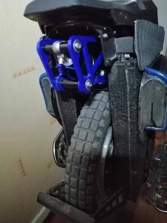

J'ai testé les biellettes Kuba avec différents amortisseurs d'entraxes de 200mm pour le confort et de 190mm pour le tout terrain et toujours pas le moelleux d'une bonne suspension !! 🙄
Cette fois-ci j'ai installé les biellettes Begode 🤔 version hard, c'est marqué dessus !! 😮
Dans un 1er temps avec l'amortisseur Begode mais rien d'extraordinaire. 😩
Puis j'ai installé un amortisseur à ressort EXA et cette fois-ci j'ai le moelleux et la suspension est confortable. 😃 Si le ressort est assez mou, la suspension est très douce mais dans ce cas elle peut claquer à la compréssion sur des sauts. S'il est très dur, la suspension est moins confortable en roulant mais bonne sur les sauts ! La difficulté est de trouver le bon ressort pour sa pratique de la Gyro ! 😉
Quelle modèle de EXA tu as monté ? Combien en lbs?
J'ai installé un amortisseur EXA 388RL, l'entraxe de 190mm avec un ressort 850lbs d'une longueur de 95mm. (120mm est la longueur normale pour cet amortisseur mais le ressort ne passe pas entre les biellettes à partir de 750lbs car les spires sont de plus en plus grosses pour davantage de dureté ) 😮
Il y a quelques modifs à apporter pour que l'axe traversant le châssis passe aussi à travers l'oeil du piston de l'amorto, rabotage. 😀

Si j'ai trouvé un bon confort en tout chemin avec le ressort de 850lbs, il reste insuffisant pour éviter que la suspension begode bleue claque à la compréssion surtout si sur la réception d'un saut j'ai la volonté d'y mettre tout mon poids 70kg sans vouloir aider à amortir le choc  ! 😊
Avec un ressort de 1000lbs, la wheel est un peu moins confortable et la suspension claque encore!😏. Avec un ressort de 1350lbs, la suspension ne claque plus (marche de 1m de haut) mais la wheel n'est plus confortable ainsi que les réceptions des sauts! 😬
J'en conclus donc que cette suspension avec cet amortisseur EXA est très bonne pour le tout chemin même très chaotique mais pas pour les concours de sauts ! 😮
Pour moi le ressort 850lbs fera l'affaire pour la forêt ! 😀
