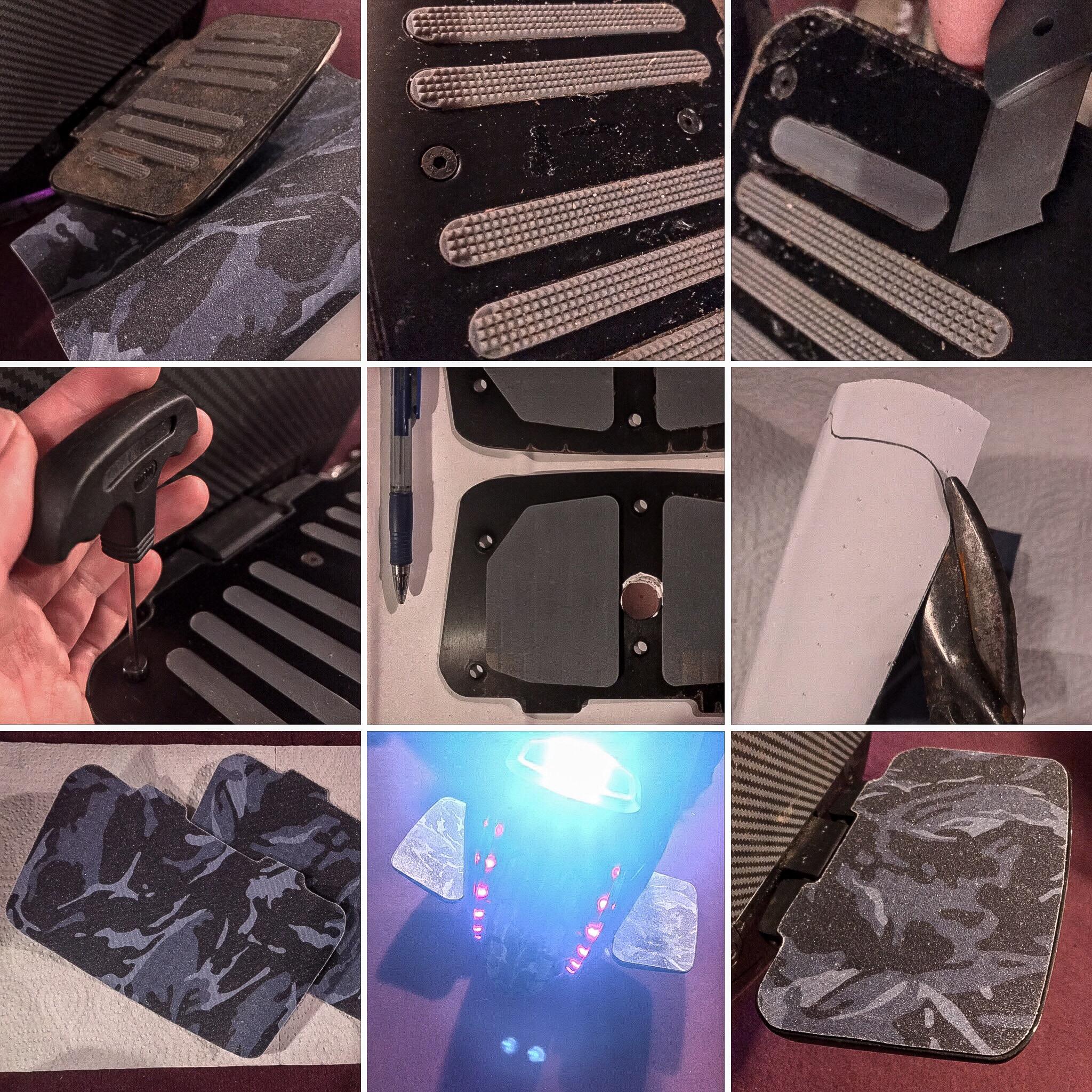

Juste un petit message par rapport au changement de grips.
Pour ceux que ça effraie, ça n'est vraiment pas compliqué (30 minutes max en étant pas doué), et même pas besoin de limer les reliefs en caoutchouc:

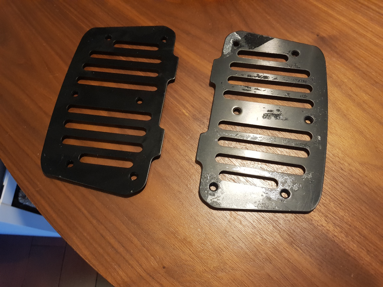

J'ai d'abord décollé les grips et dévissé les pédales:
Ensuite j'ai nettoyé les pédales avec de l'acétone pour virer les résidus de colle (1 pédale nettoyée et pas l'autre ci-dessous):
Je me suis servi d'une pédale pour faire le patron du grip, puis j'ai revissé la pédale sans le caoutchouc pour ne pas avoir de relief. enfin j'ai collé le grip:

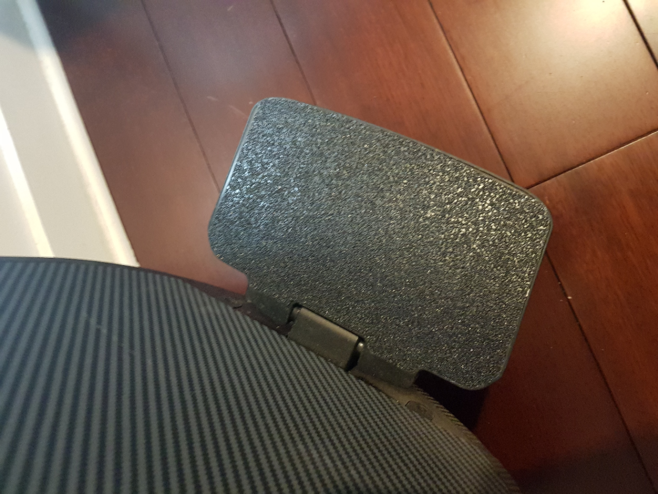

le grip ne raye pas la coque lorsque les pédales sont repliées ?
il y a 11 minutes, fremalea a dit :
J'ai commandé du grip pour faire la meme chose, et effectivement je vais rajouter un tout petit bout de mousse autocollante sur le côté de la roue pour que le cale-pied ne raye pas la coque...
Mettez plutôt ça. Amortisseur de portes de meubles en PVC transparent et autocollant, dans les GSB (Grande Surface Bricolage)
Si le grip raye il faut protéger avec des amortisseurs

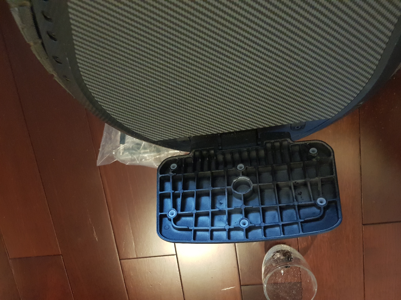

Bonjour mon grip étant en place je ne peux pas accéder a la pièce en caoutchouc et par curiosité je voudrai savoir sa forme, donc comme tu as démonté peux-tu poster une photo de cette pièce en réponse stp, merci d'avance.

La dernière balade "mouillée" m'ayant convaincu d'améliorer le grip de mes cale-pieds, moi aussi j'ai fait un peu de bricolage... ?
Top tu vas te régaler.
Protège tes coques moi j'ai bien griffé les miennes avec mon grip... et pourtant j'avais mis des amortisseurs ?
Mais bon aucun regret, je ne retournerai jamais au grip d'origine ?

Oui c’est prévu, je vais coller des petits patins caoutchoucs sur les côtés. En fait j’avais pas encore eu de problème avec les grips d’origine, jusqu’à ce qu’on essaie dans la neige fraîche. Quand je suis monté sur la Z10 les cale-pieds étaient de vraies patinoires, à chaque irrégularité de la route je glissais, du coup j’étais pas rassuré du tout au retour et j’ai fini notre balade à 15km/h... Ça m’a convaincu de virer ces caoutchoucs merdiques et mettre du grip sur toute la surface comme toi et d’autres l’ont fait aussi... ?

Bonjour. Je vais aussi changer le revêtement de mes pédales de Z10. Juste une question, tu as fait comment avec les trous laissés par les caoutchoucs ?
Je pensais les colmater avec du joint silicone avant de poser le grip ou bien découper la partie supérieure avec un cutter.
il y a 3 minutes, Goups83 a dit :
tu coupes ce qui dépasse au cutter et ça ne laisse pas de trous ^^
